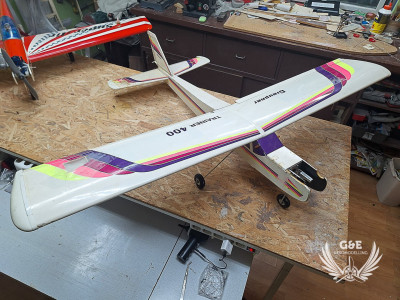

A Graupner által gyártott, jól ismert Trainer 400 került fel a munkaasztalra.
Pár évet repült metiles motorral, ami gazdagon látható is volt rajta.
A fólia ki volt szakadozva, a szárnyvégeken levő műanyagok repedezettek, töröttek voltak
Na, de hogyan is került hozzám a repcsi, illetve az állapotáról szóló videótartalmat az alábbi linken, a You Tube csatornámon megtekinthetitek:

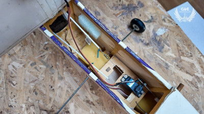

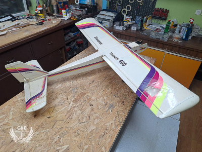

Pár fotó és leíráas a részletekről.
A törzsben egy szevó maradt beépítve. Maga a szervó pad kidolgozása is véleményes

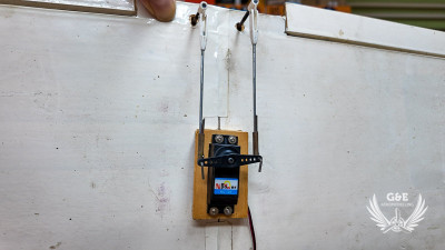

A szárnyban is egy központi szervó volt, ami mindkét csűrőt mozgatja

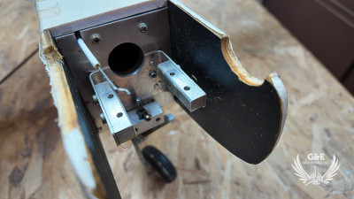

Metiles motorral reptették, a motortartó bakot aluminiumból gyártották le

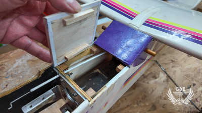

A tűzfal mögött helyezkedett el a tartály, majd itt lesz hozzáférés az akksihoz

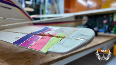

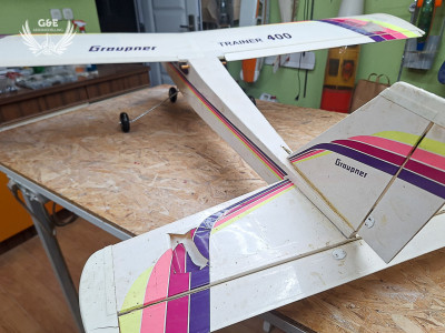

A szárnyvégeken levő műanyagborítások igen rossz, töredezett állapotban voltak

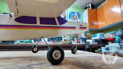

A kerekek mérete sem túl nagy, szerintem ezek is cserélve lesznek

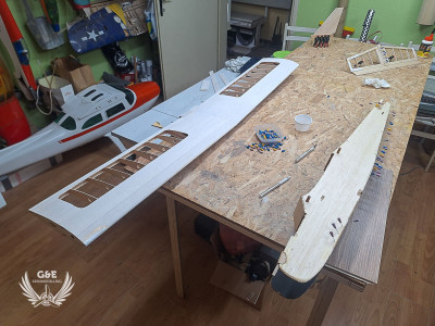

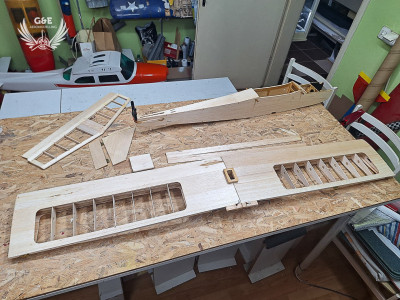

A munkát, a repülő darabokra szedésével kezdtem
A fólia leszedése volt az igazi kihívás, mert mint már másik repülőknél is, itt is öntapadós fólia volt rajta amit még rá is vasaltak. Több helyen a metiltől ragadós volt az egész. Egy csomó munkaóra ment el csak a fólia lebontására
A felületek ragasztómentesítése is egy kihívás volt. Nitrós oldószert kellett használni több helyen is. Közben a törzsre visszaragasztottam a fellazult palánkokat.

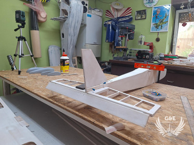

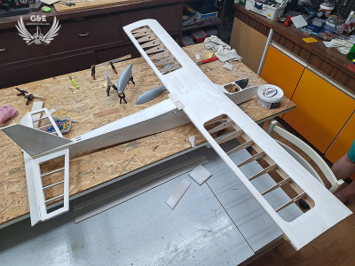

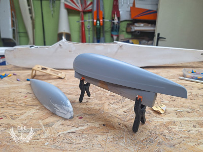

A következő lépésben visszaragasztottam a függőleges és vízszintes vezérsíkokat

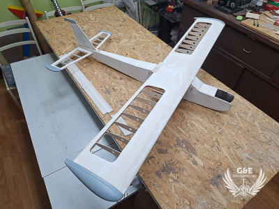

Amig száradt a ragasztó, megoldottam a pocsék állapotban levő műanyag szárnyvégeket

Ezzel a fa munka 95%-a meg van oldva
