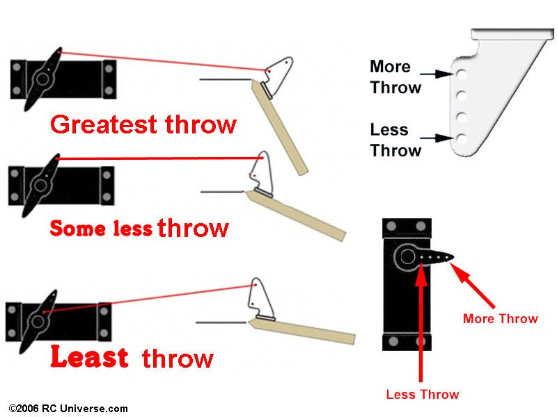

Re: Távirányitó kezdőknek
  1. csatornák kiosztása - OK
  2. irányok beállitása - OK
  3. középállás beállítása -
    1. a szervó rudazaton, emennyire lehet, állítani kéne, hogy a vezérik középállásba kerüljön. Itt megjegyezném, hogy akkor ideális, ha a szervókar ilyenkor pont merőleges a szervo tengelyére. Ettől akkor térünk el, ha nem szimmetrikus kitéréseket szeretnénk.
    2. távirányítón állitani offsetet csatornánkként, hogy beálljon pont középre (ha lehet, akkor ezt kerüljük el előző pont szerint)
  4. kitérések beállítása -
    1. a szervó karokon van min 3 lyuk, ugyanez igaz a vezérsíkokba épített karokra. Ezekkel kell kicsit játszani. A kép kicsit többet mond el,
    Lényegében, amit lehet, azt előbb a gépen állítsuk be, a finomhangolást már lehet távirányítón végezni. De lehet, bele kell még egyszer nyúlni a geometriába próbarepülés után.
    PS: páros szervó esetén figyelj arra, hogy a tolórudak egyforma hosszura legyenek beállítva, és a szervókarok azonos szögben álljanak (offset)
