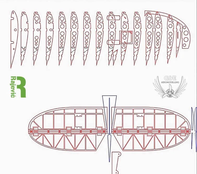

Az ötlet, még valamikor 2016-ban született meg, amikor meglátogattam a Belgrád melletti repülőmúzeumot
Egy modellező haverral lebeszéltük a részleteket és ő nekilátott a rajzok, illetve a lézervágóhoz való fájlok elkészítéséhez.
A lényeg az volt, hogy a szárnyfesztáv 1900mm - 2000mm legyen
Hozzászólások: 117
Re: Polikarpov Po-2 - 1.9m
Közben elmúlt pár év, de a rajz illetve a fájlok csak elékszültek

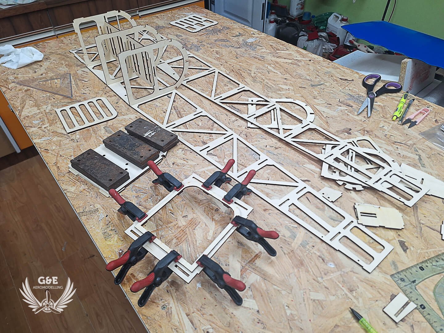

Egy másik modellező kollégának van lézervágója, így övé volt a feladat, hopgy kivágja a részeket

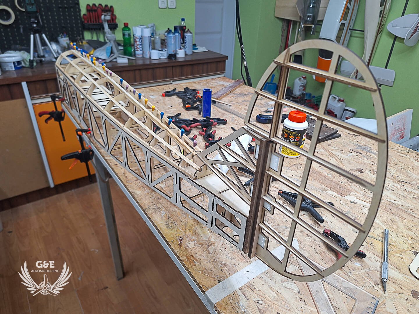

A lézervágott alkatrészek átnézése után,
a függőleges vezérsík és oldalkorány összerakásával kezdtem meg a munkát
A törzs bordái rétegeltlapból lettek kivágva

A következő lépésben a vízszintes vezérsíkot raktam össze
A szárnyak építését a felsőkkel kezdtem. Először a felső szárny középső részét építettem meg. Ez a rész marad a törzshöz rögzítve, a jobb- és baloldali rész majd egy csesztertonon keresztül csatlakozik hozzá
