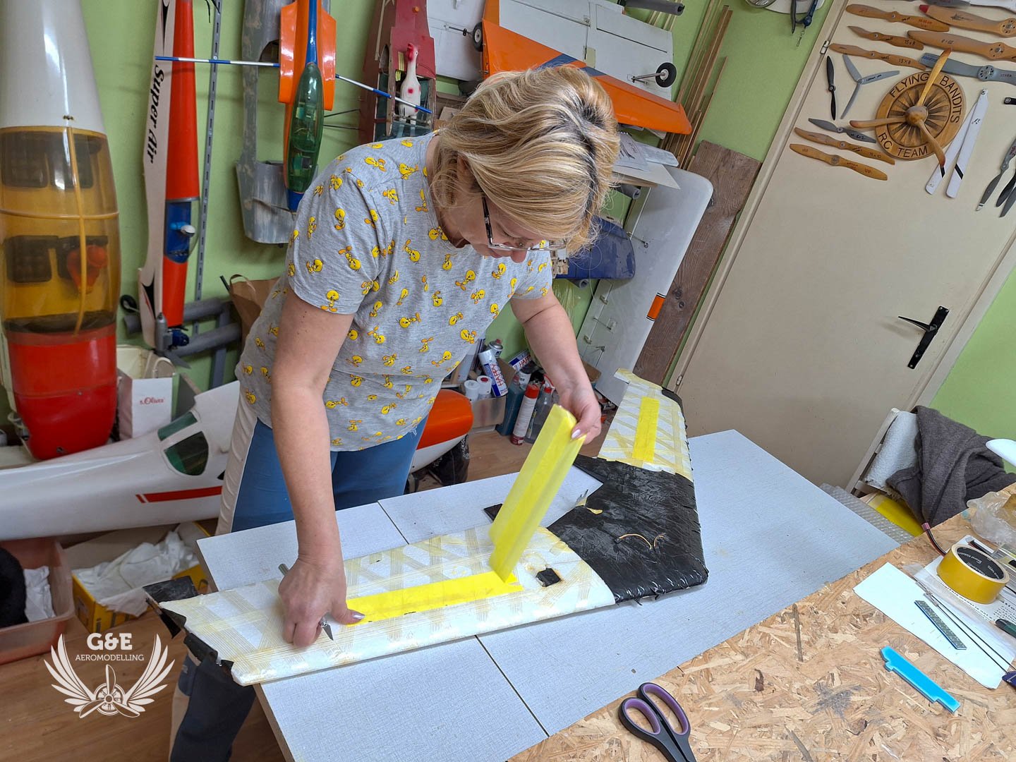

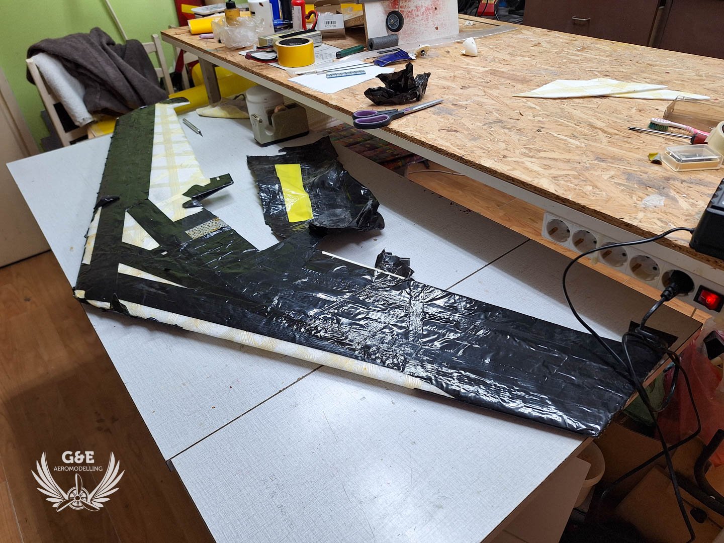

Használtan és igen lerúgott állapotban került hozzám ez a csupaszárny. Egy hagyatéki vásárlás egyik darabját képezte

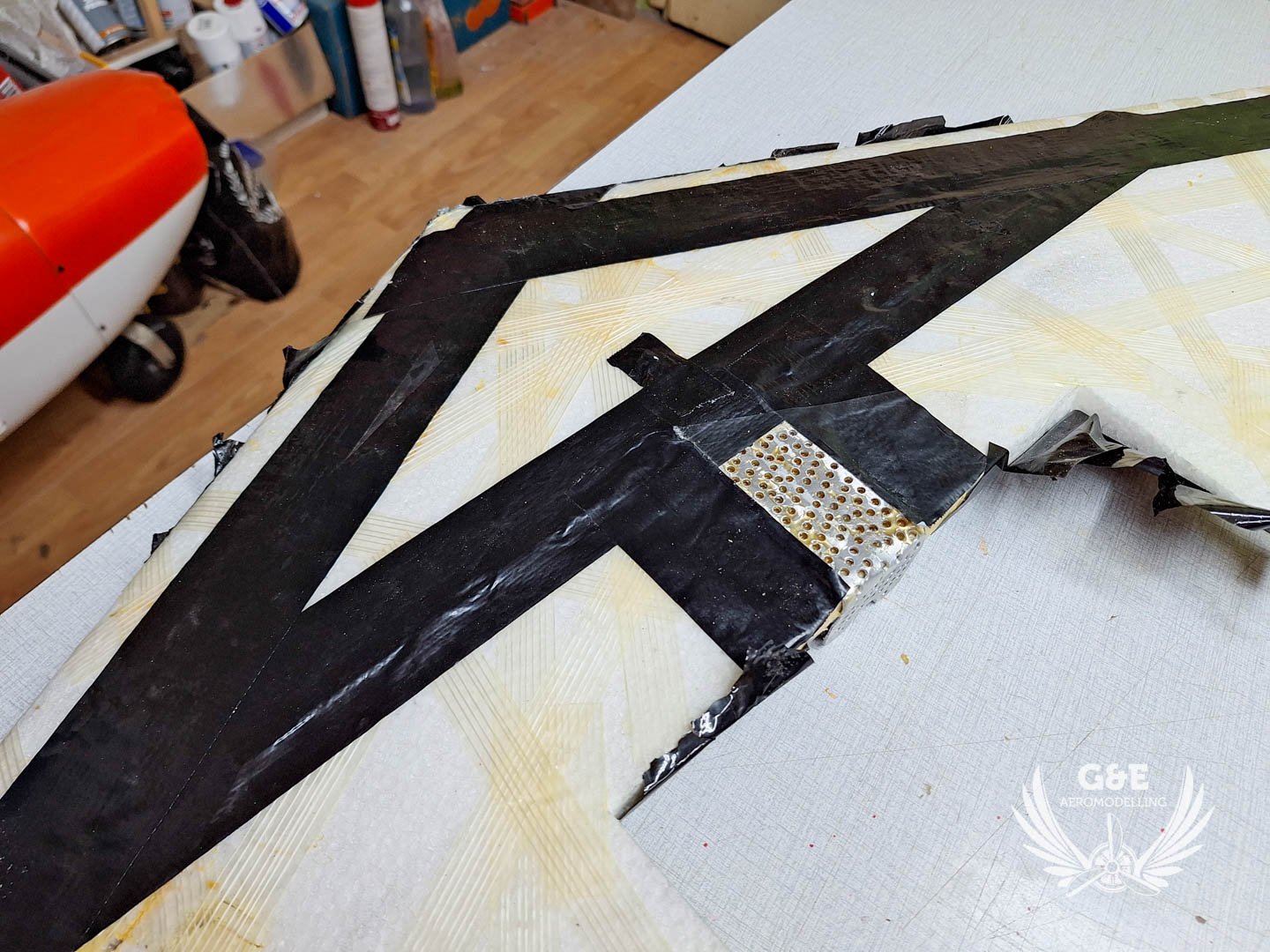

Első pillanatban nem is voltam biztos benne, hogy menteni szeretném, de csak evett a fene és lebontottuk róla a ragasztószalag réteget

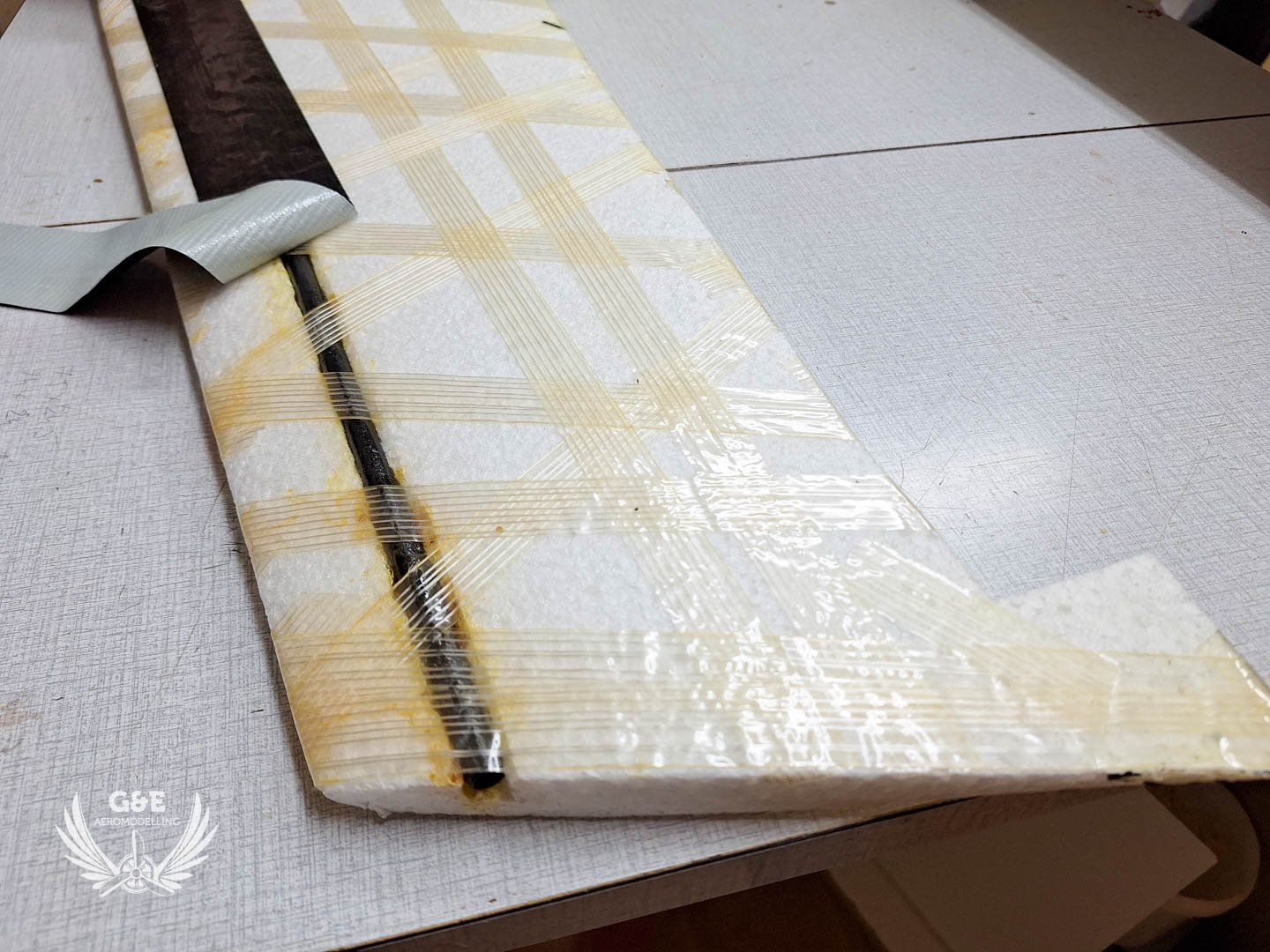

Magában a habanyag az rendben van, üvegszálas ragasztószalaggal van behálózva a felület, szénszálas merevitést is kapott a szárny illetve a középső rész is

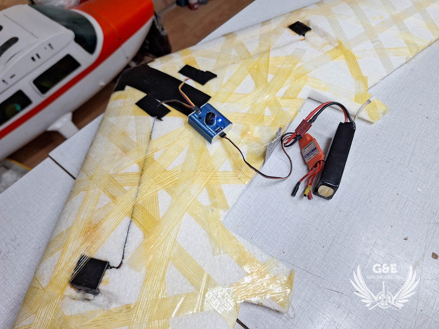

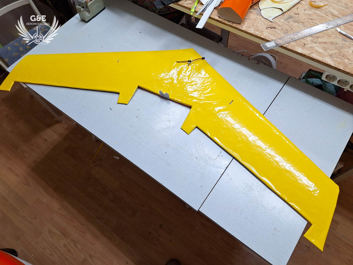

2 szervó benne van, Hitec HS225MG, amiket le is teszteltem és szépen működnek

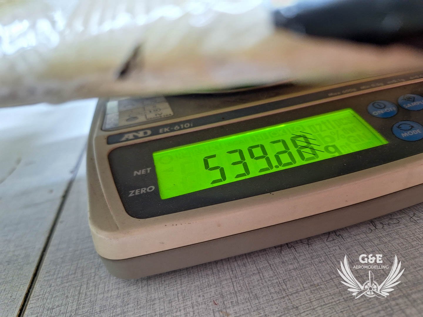

Megmértem a jelenlegi állapotában, 540g.
Valaki repült ilyennel? Milyen motorral érdemes próbálkozni? A röpsúly miatt, maradnék a 3 cellás konfigurációnál.

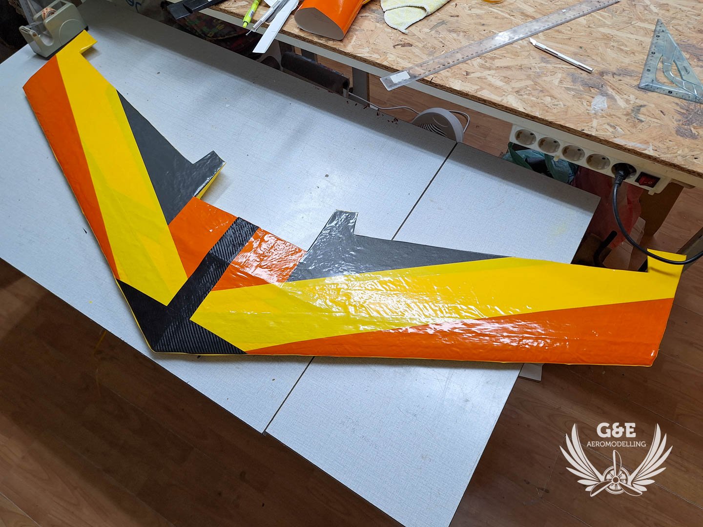

Vissza is lett ragasztva az öntapadós fólia
