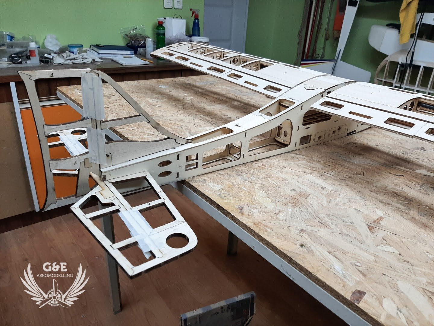

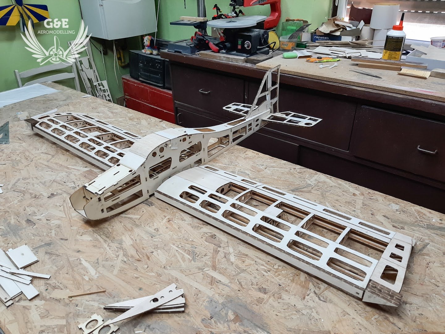

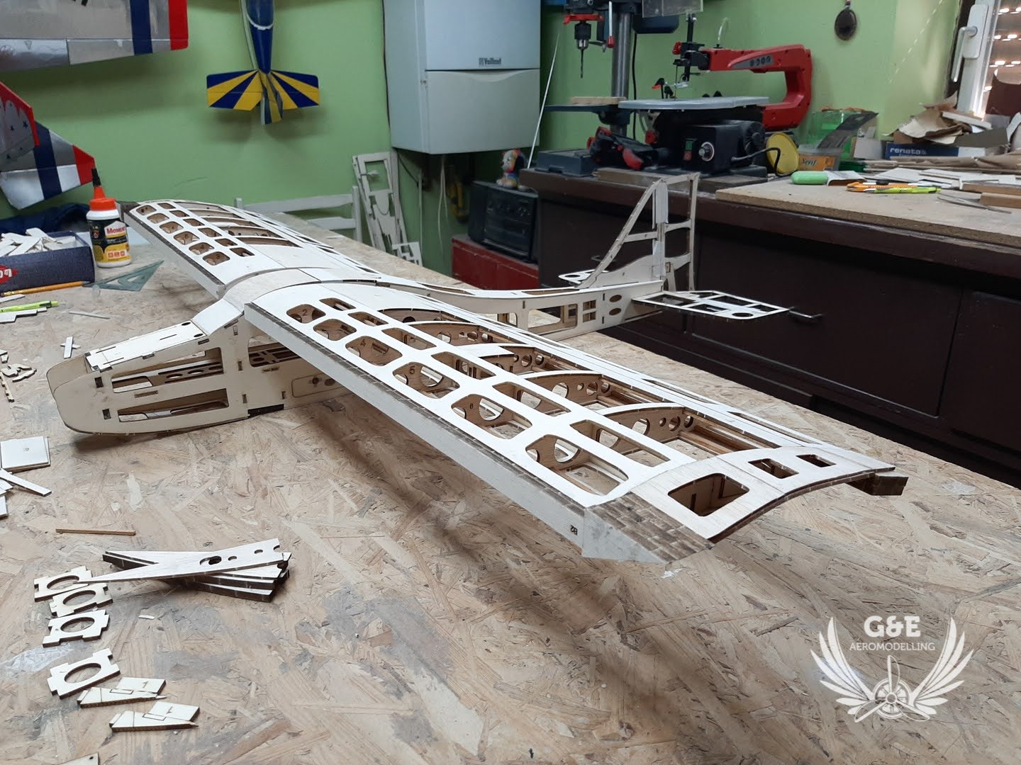

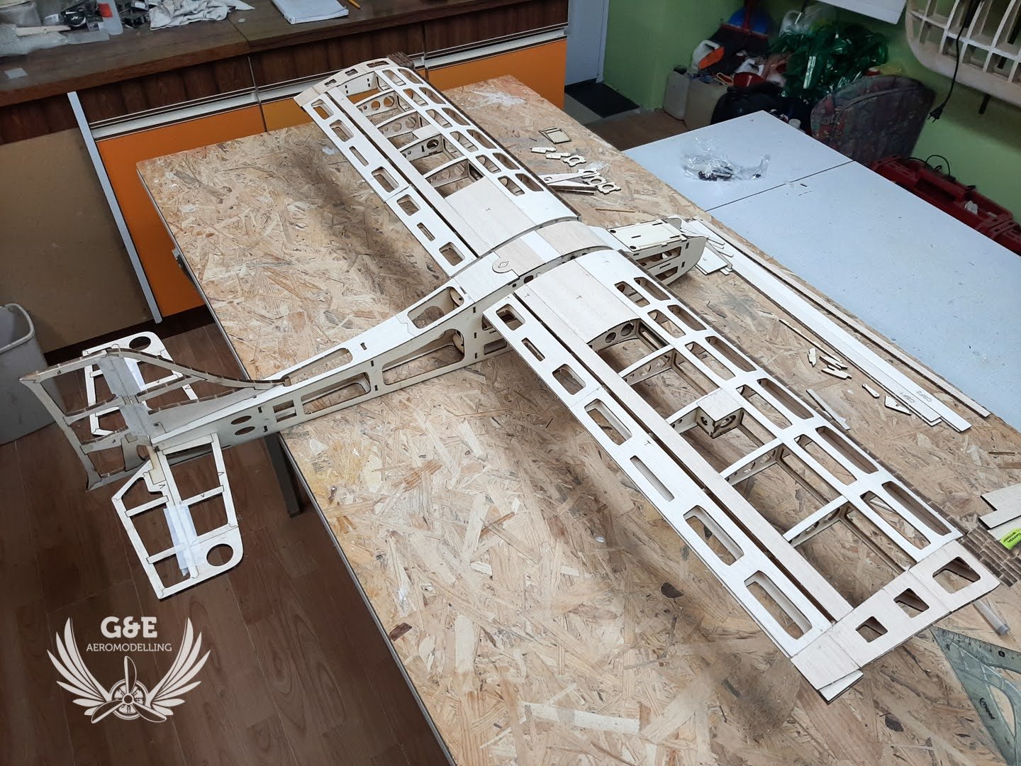

Eljött a pillanat, hogy egyben láthassam a repülőt.
Az alap, felső szárnyállás:
Hozzászólások: 117
Re: Styromen Reviva trainer - 1240mm

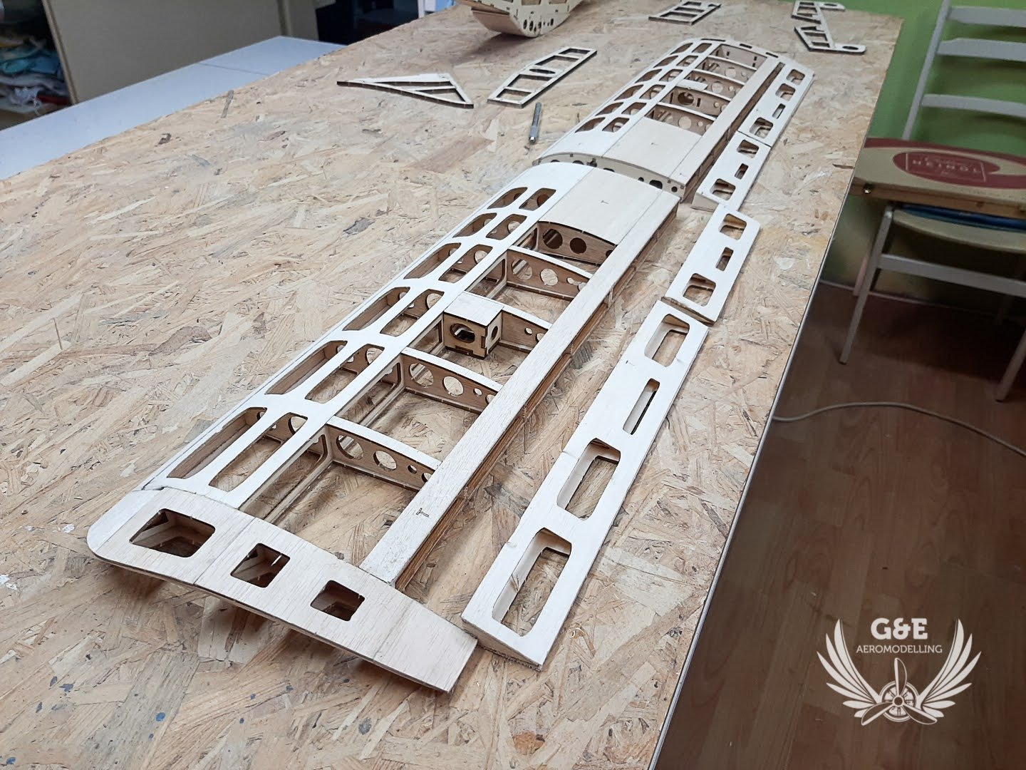

Pár mozdulattal pedig alszó szárnyállásba szerelhetőek a szárnyak

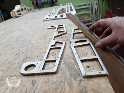

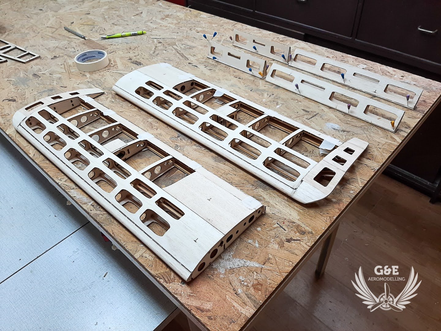

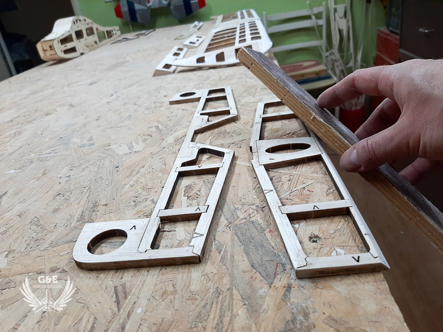

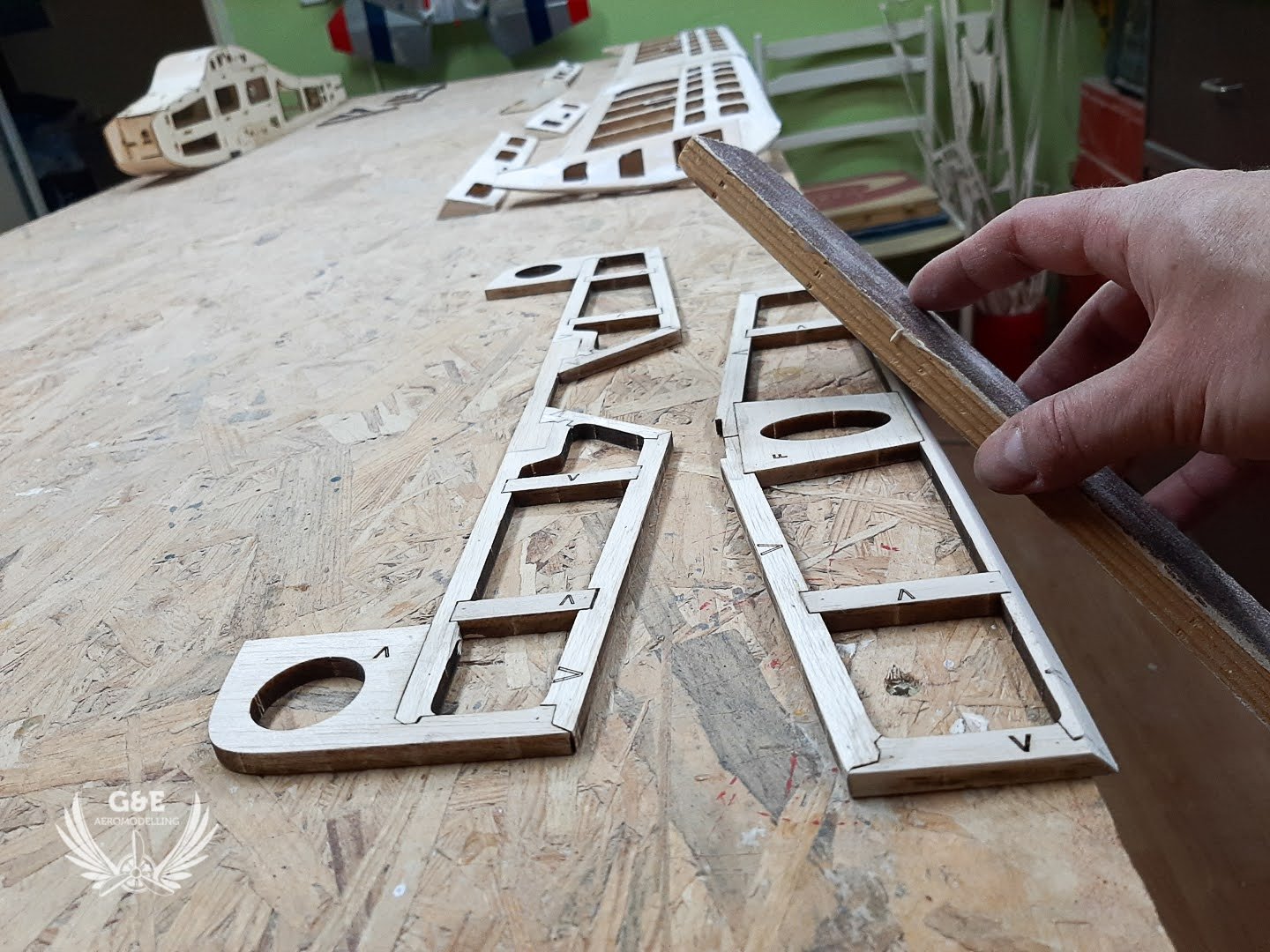

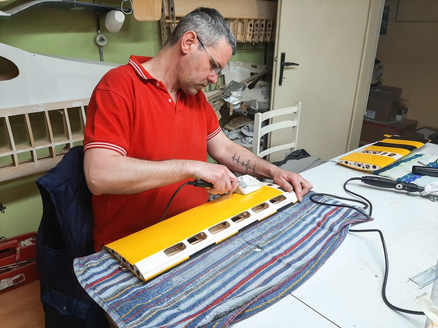

A csűrőket, ívelőket a szárnyból kell kivágni
A vágat simára csiszolása után a szárnyakra felragasztottam a kilépőéleket, a csűrőkre, ívelőkre pedig a belépőéleket
Ragasztó megkötése után lecsiszoltam a felesleg balzát

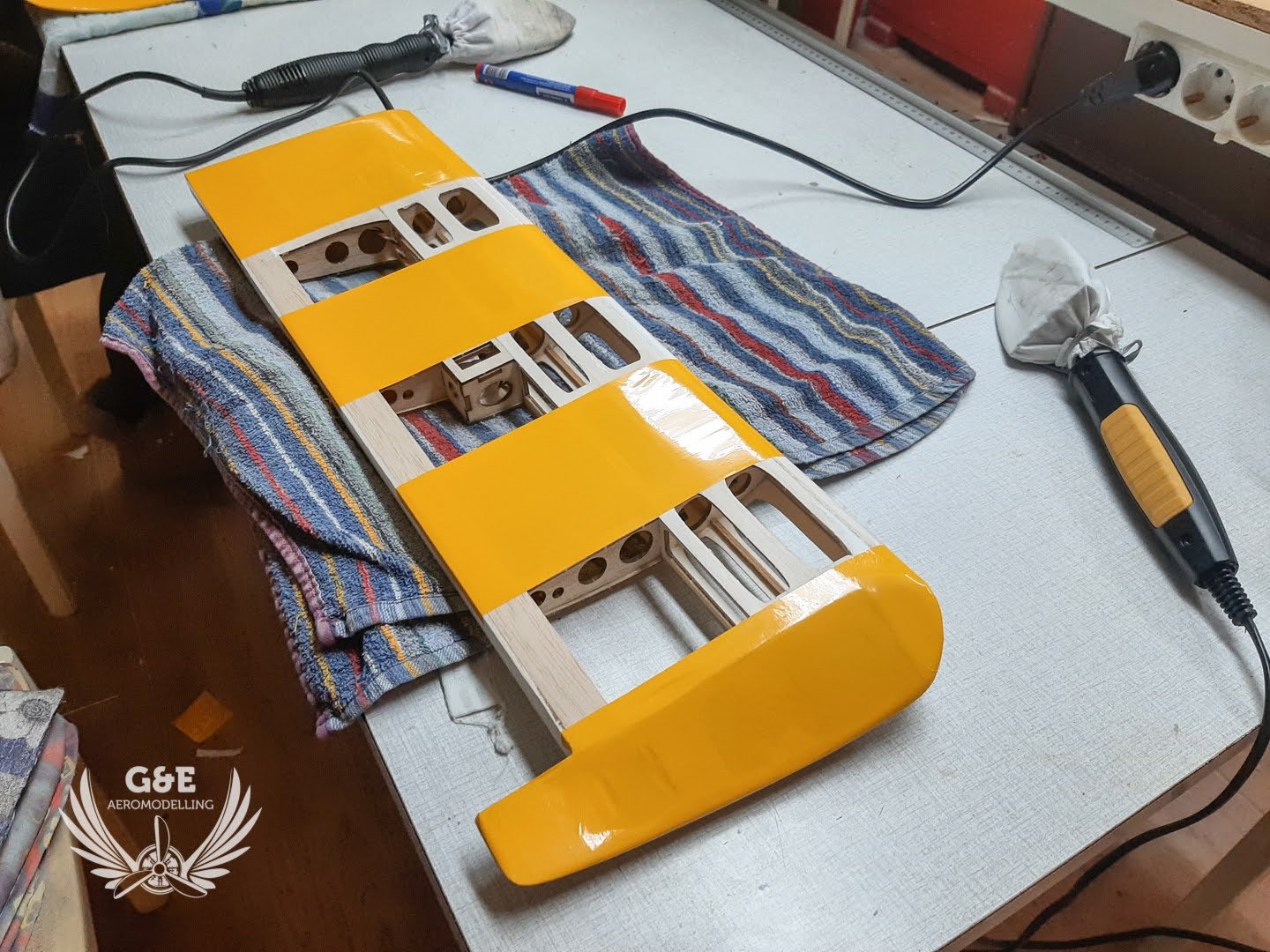

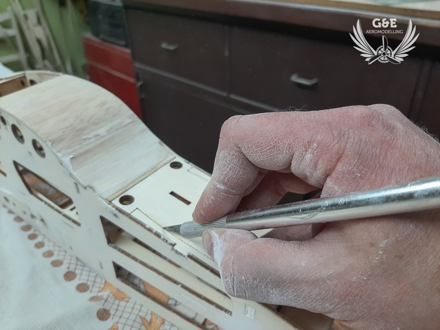

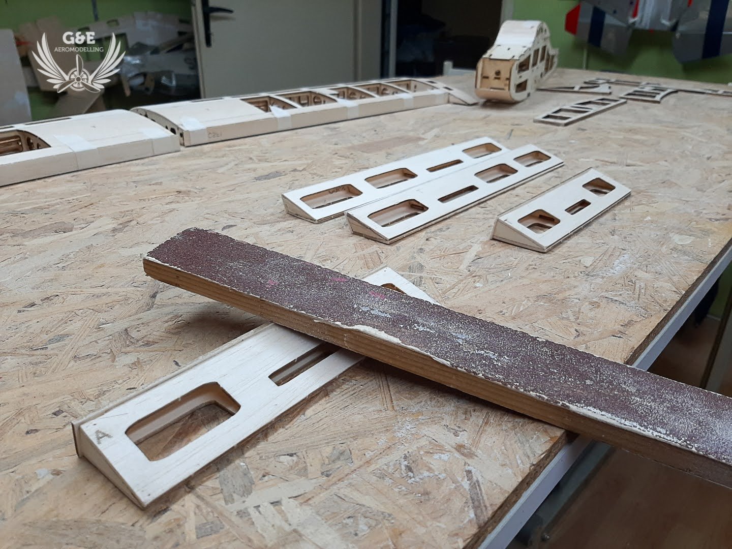

Mivel a magassági és oldalkormányt ragasztószallaggal rögzítettem, le kellett csiszolni a kilépőéleket és belépőéleket a megfelelő szögben

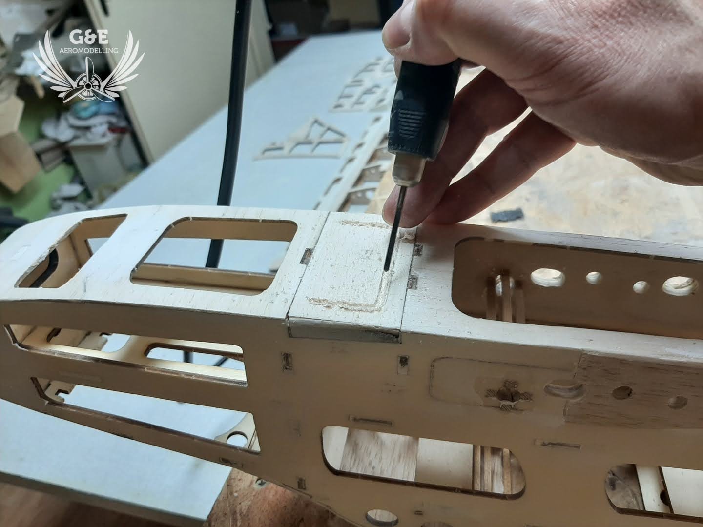

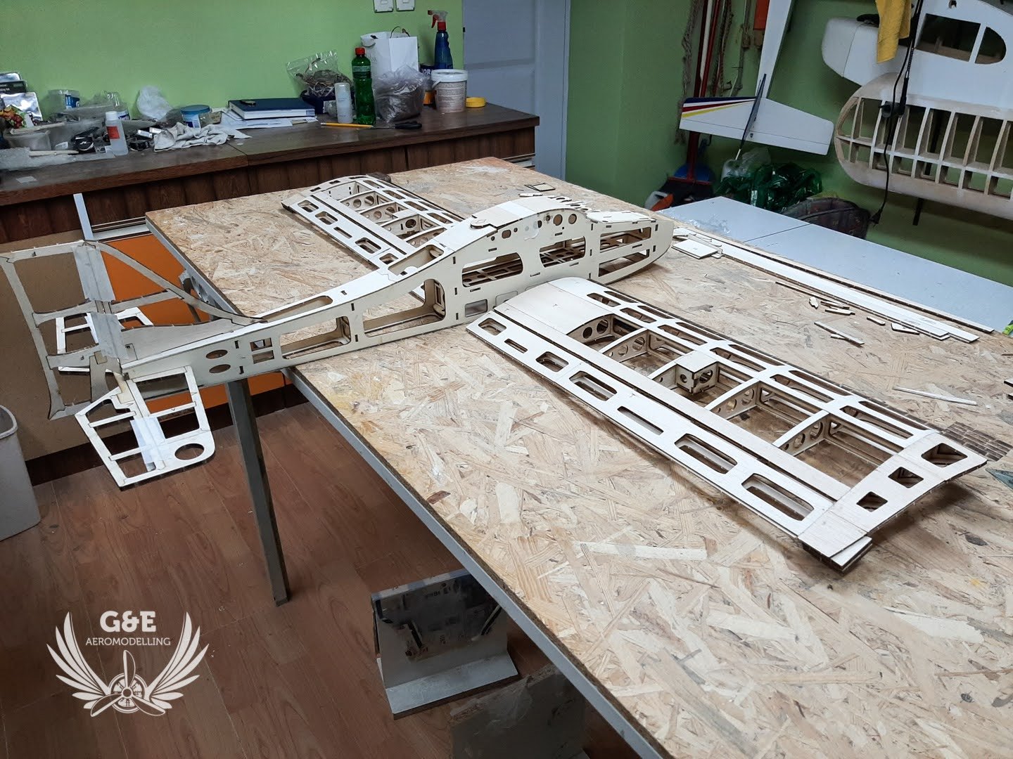

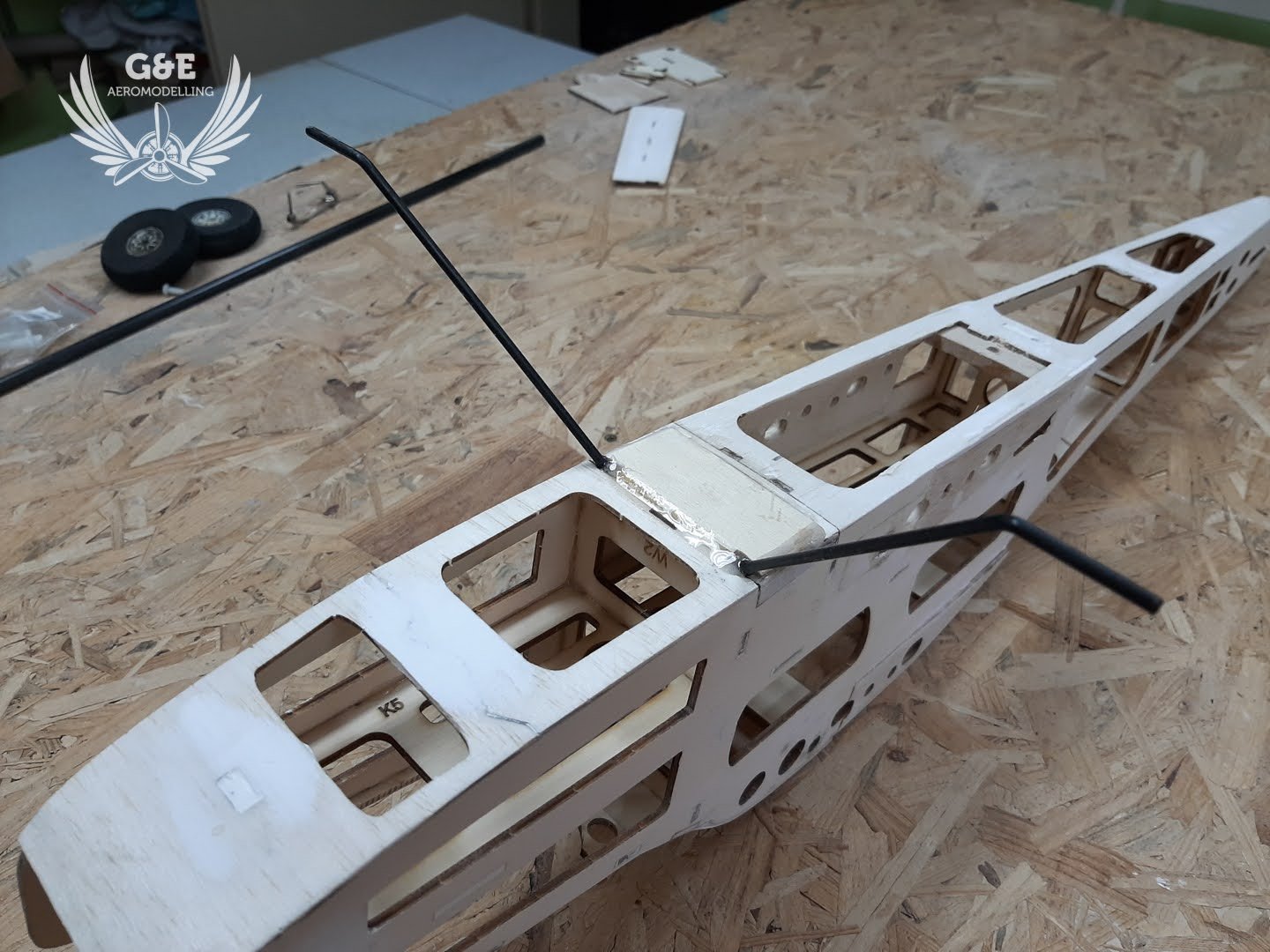

A szárny felvekvésénél kihízlaltam a törzset
Kialakítottam a futószárak besülyesztésének a helyét

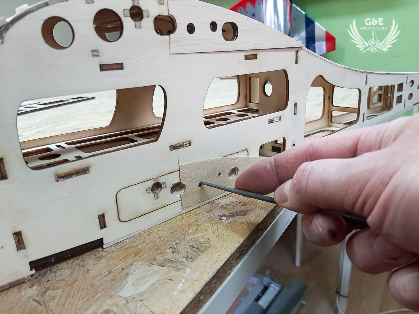

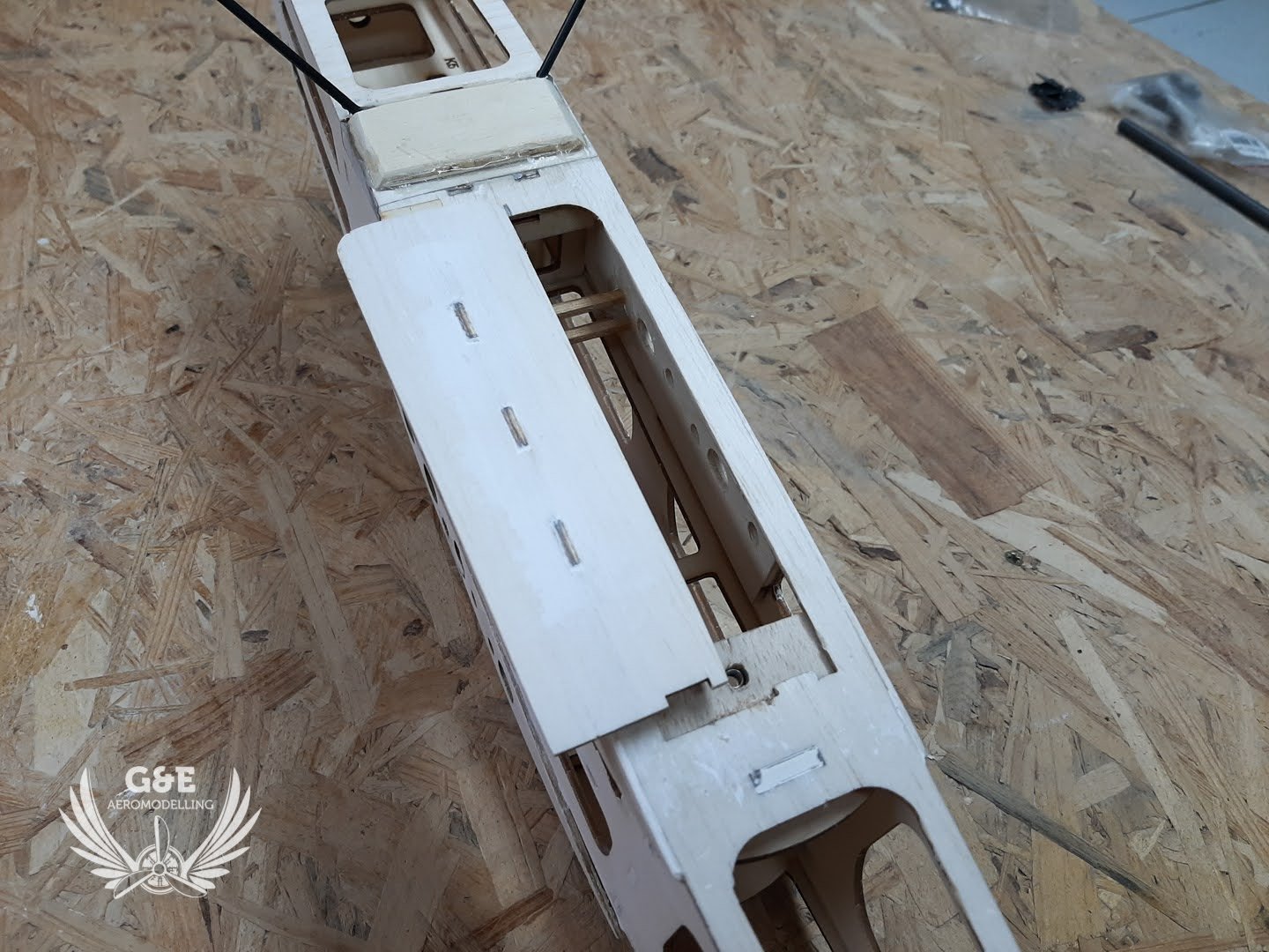

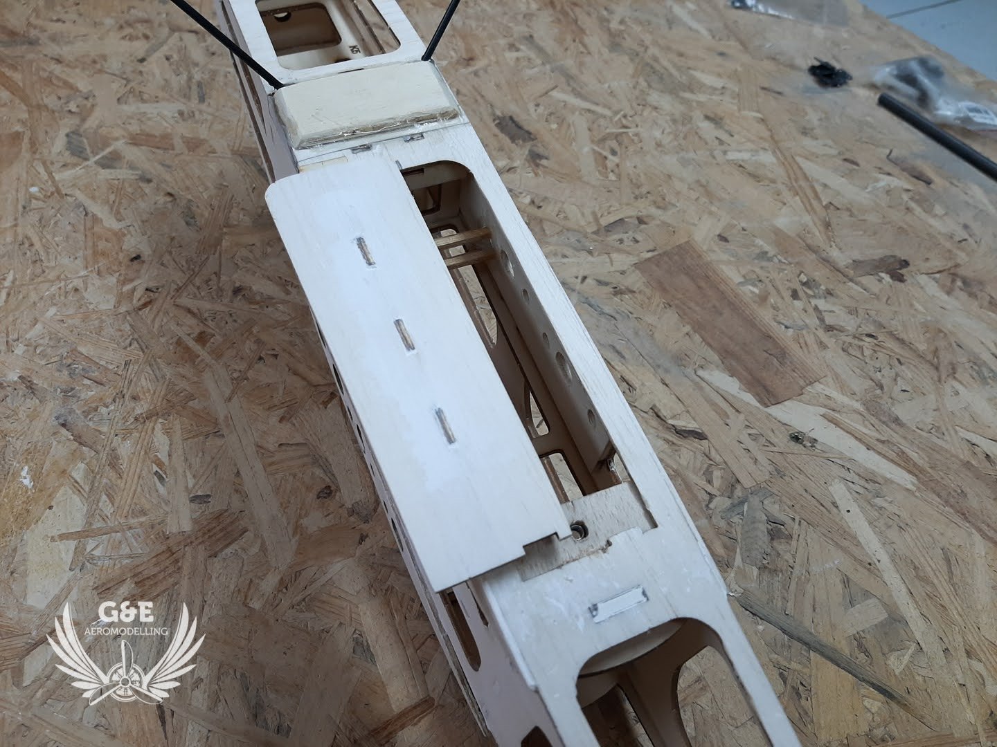

A főfutó bearasztása után,
csavarral rögzíthetőre alakítottam az alsó fedelet, mert a szárny áthelyezés után itt lesz hozzáférés a szárnyrögzítő csavarokhoz
Kivágtam az akksikamra fedelét is

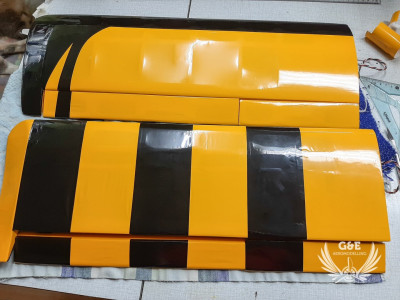

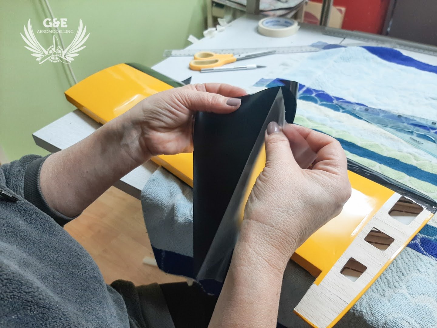

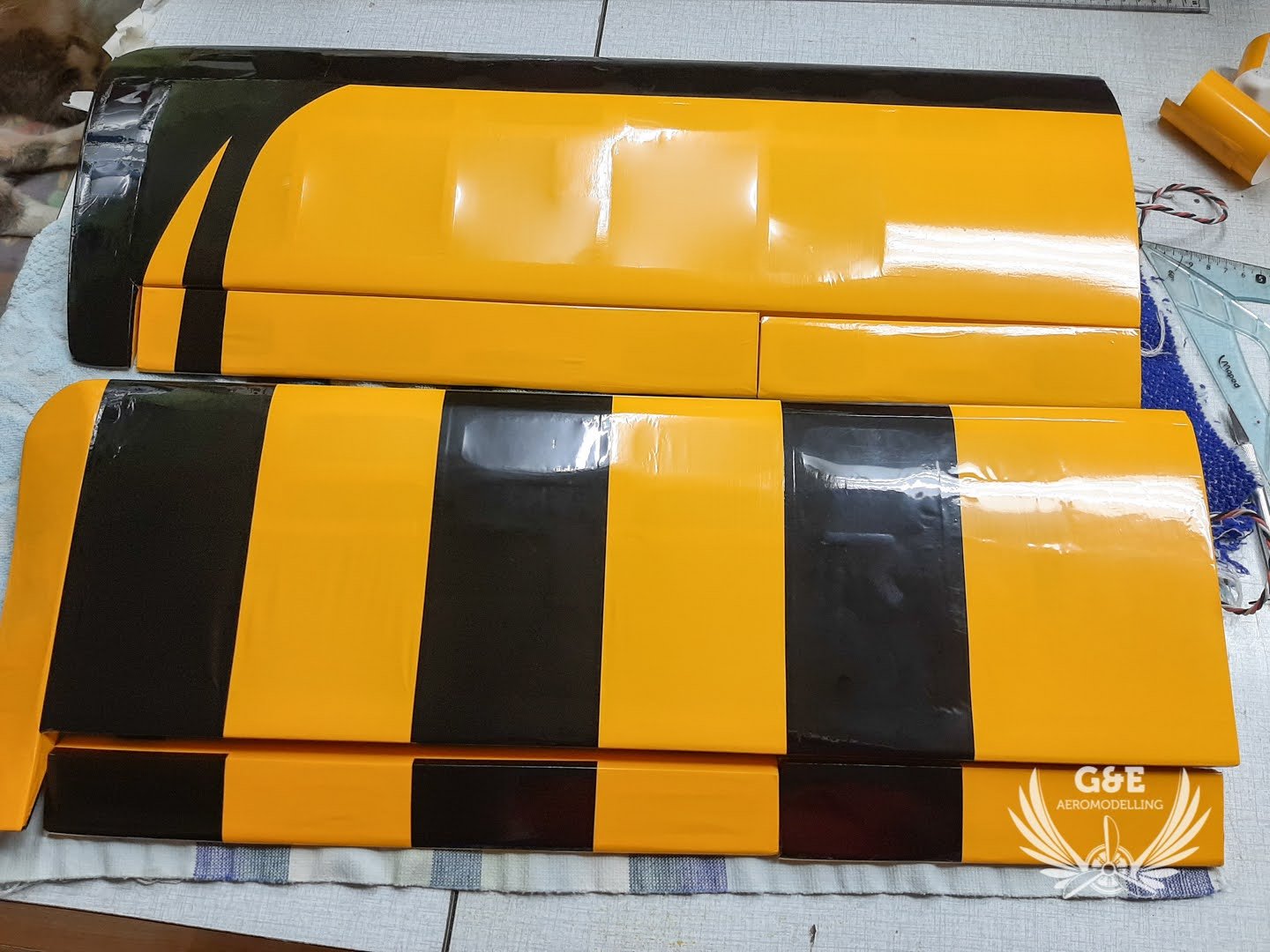

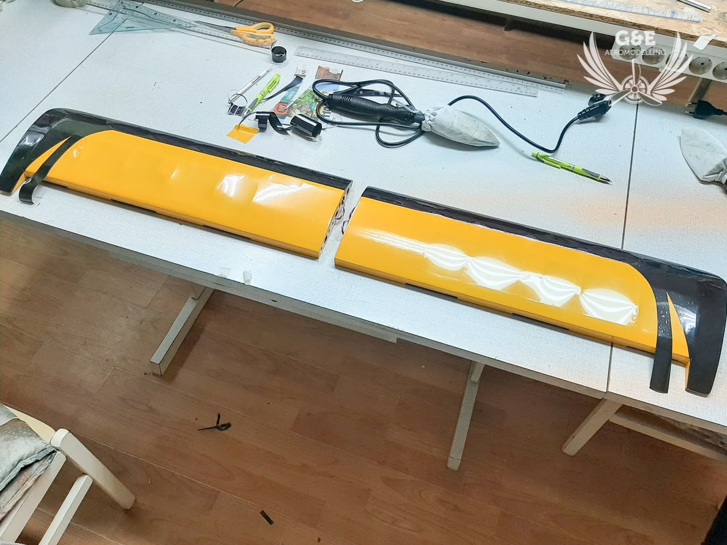

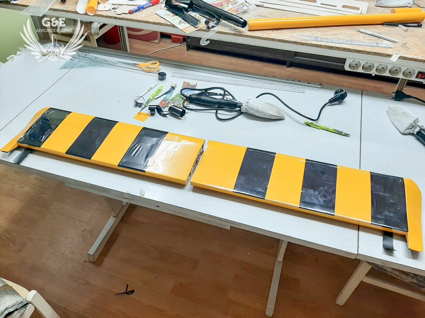

A fóliázást a szárny alsó felületeivel kezdtük
Hozzászólások: 117
Majd jöhetett a felső is
Hozzászólások: 117

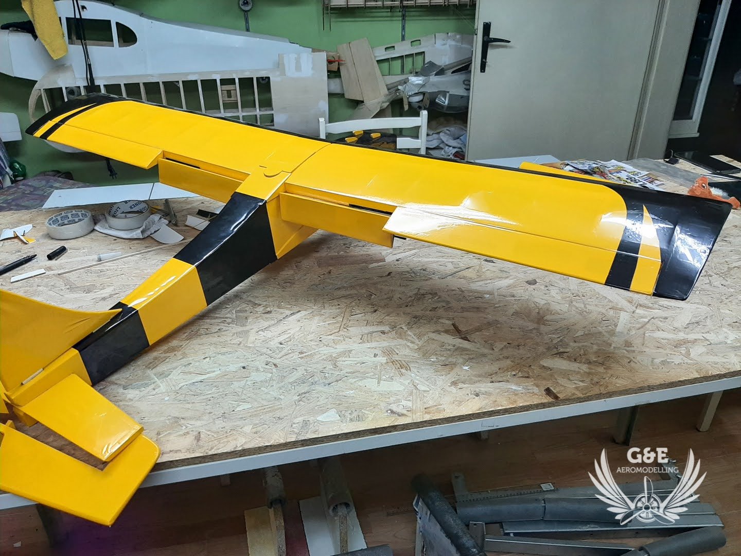

Utána a törzs, meg minden más is

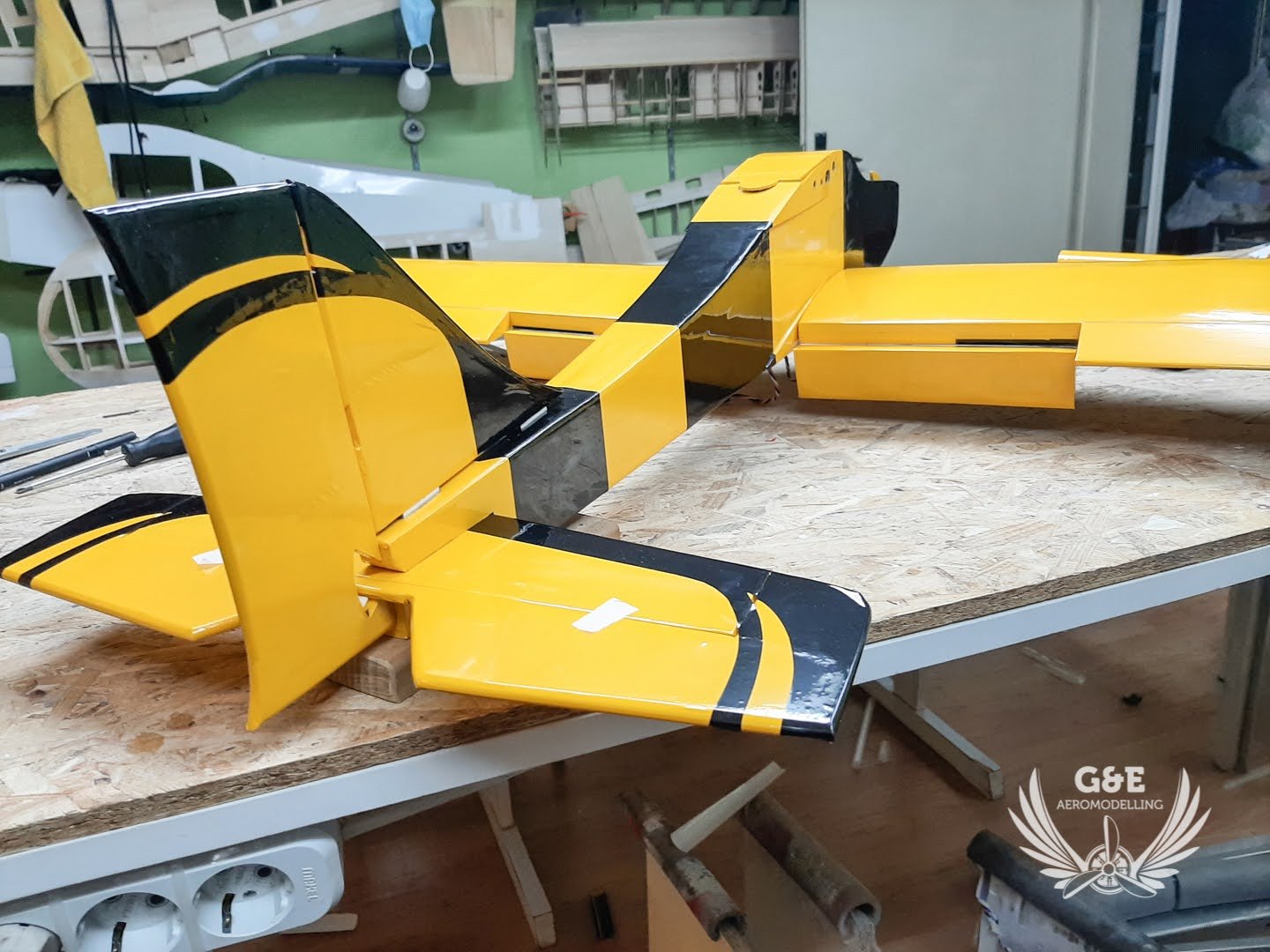

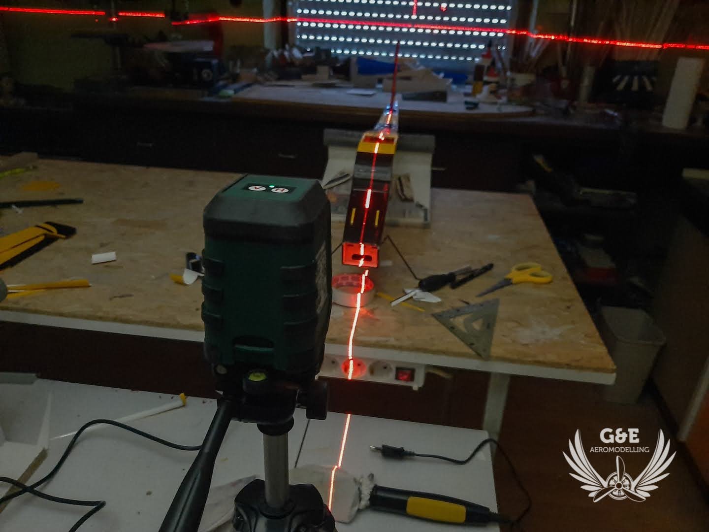

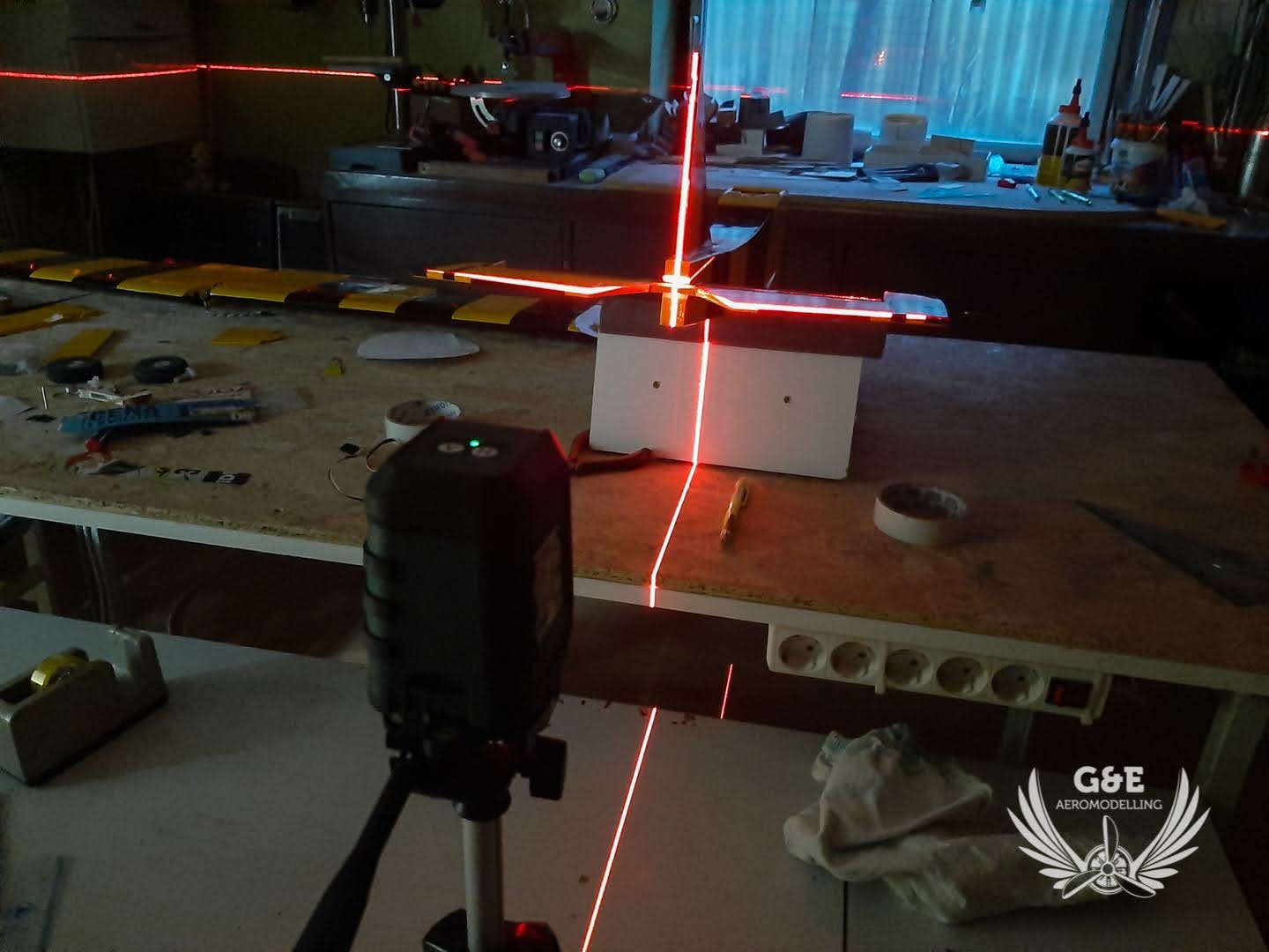

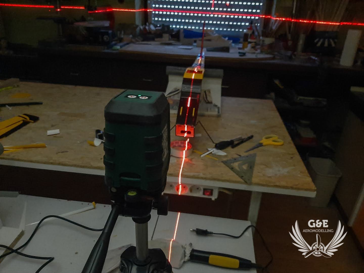

A vezérsíkok beragasztásakor lézeres irányzékot használtam

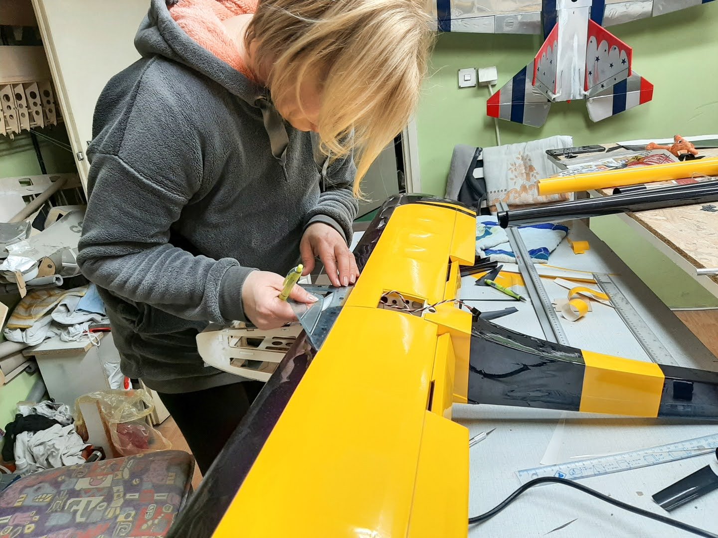

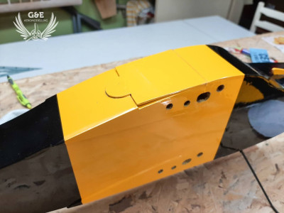

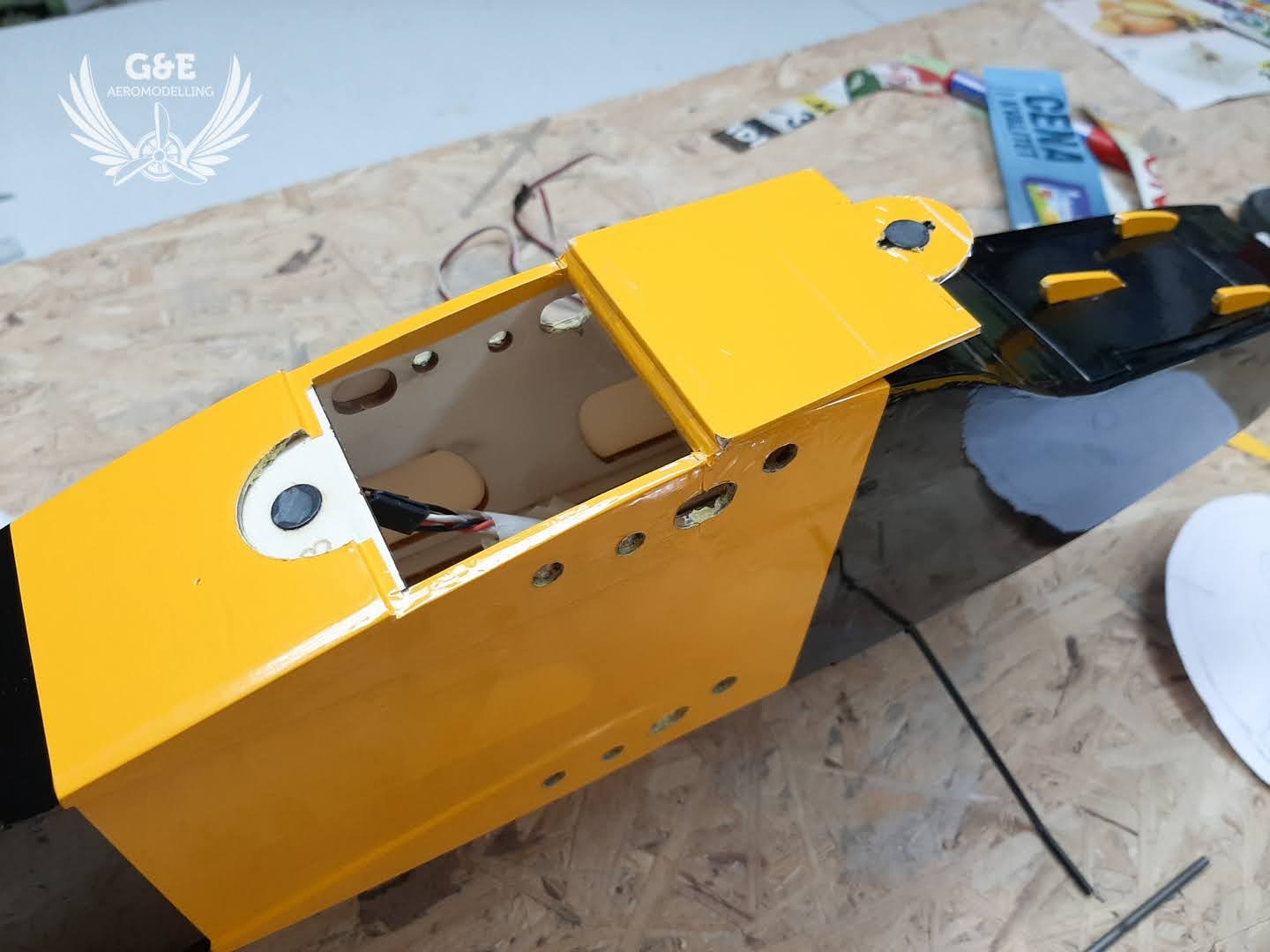

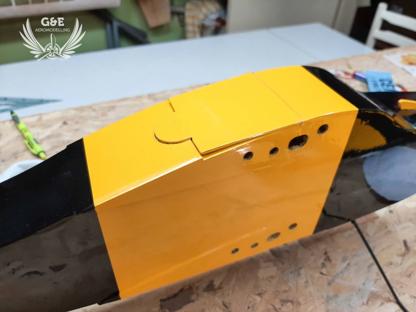

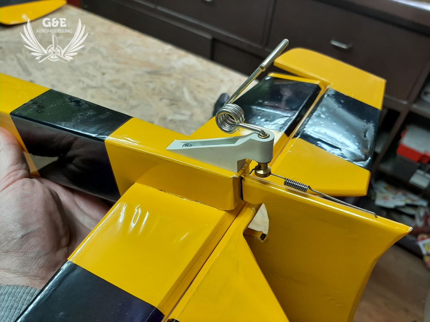

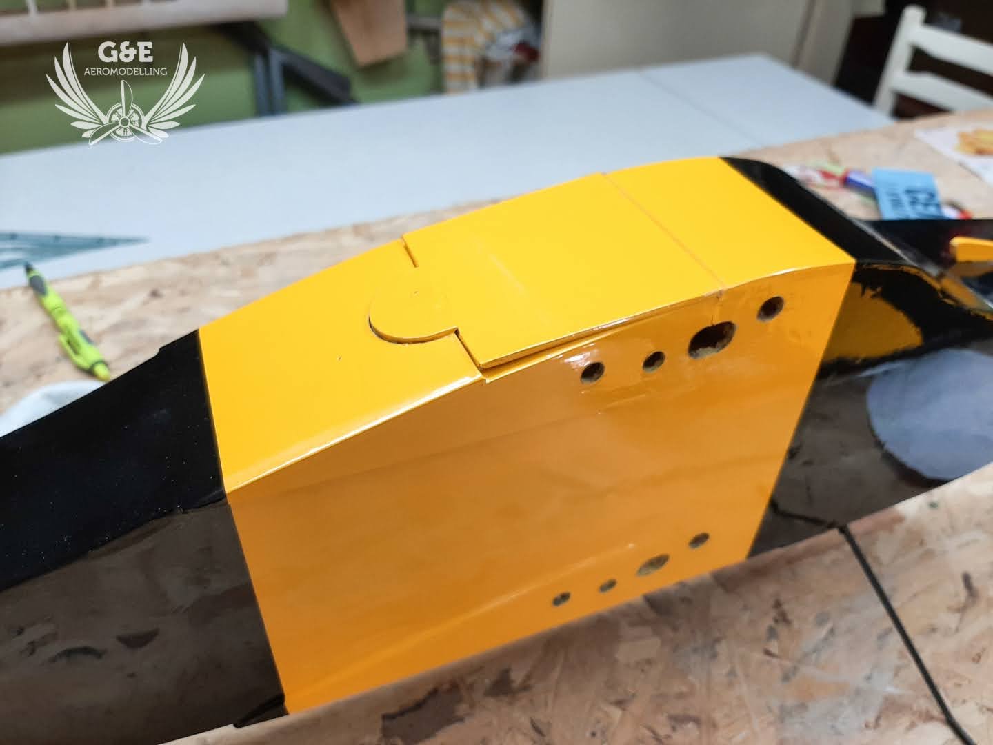

Felszereltem a farokfútót
Megoldottam a felső fedél rögzítését is
