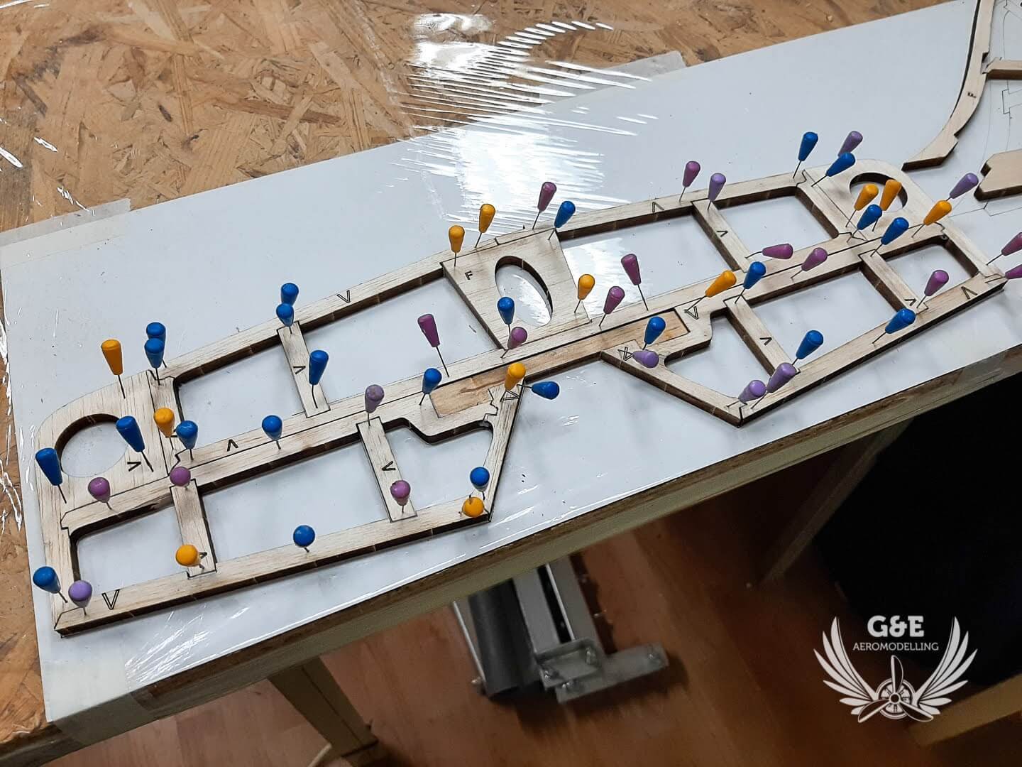

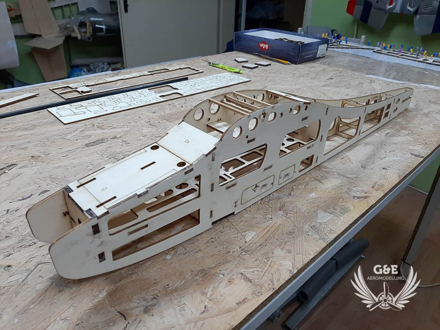

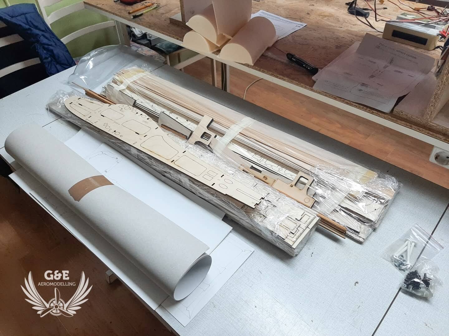

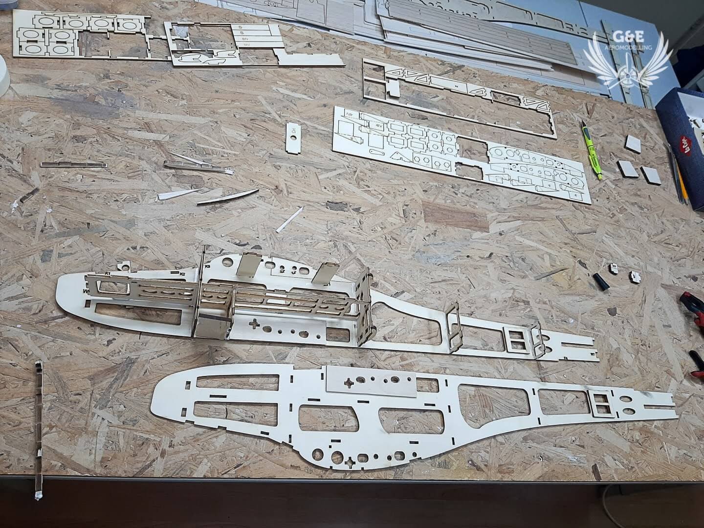

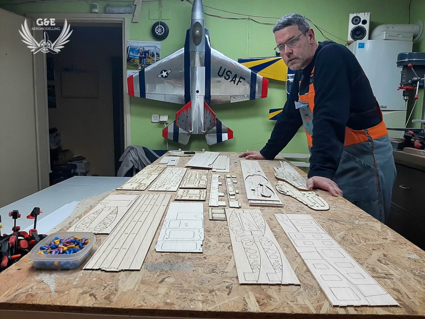

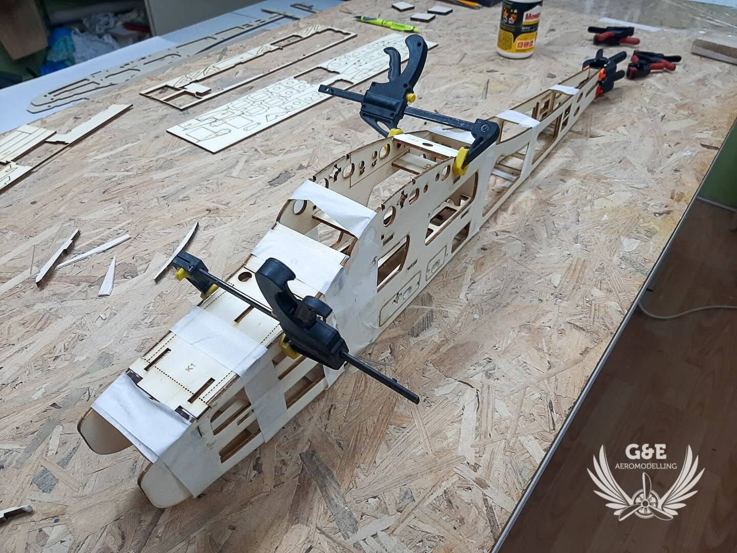

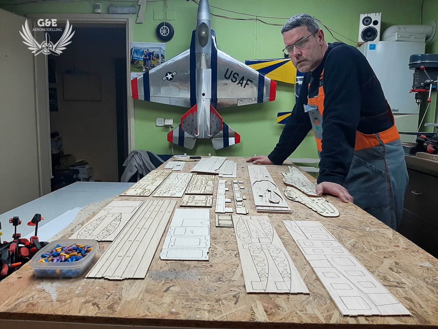

Mai napig egyik nagy kedvenc és a flotta maradandó tagja a Reviva trainer.

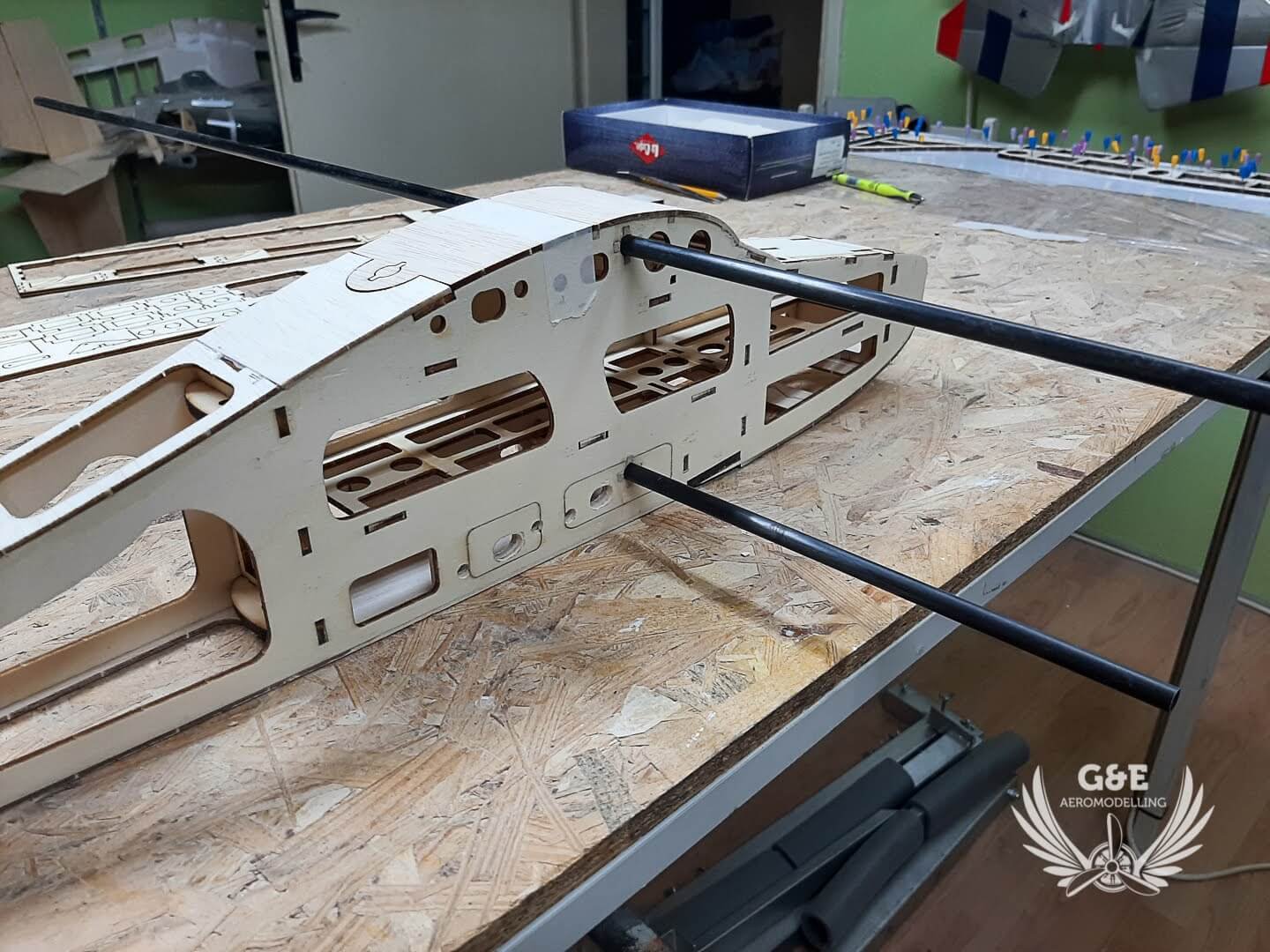

Az 1240mm szárnyfesztávú repülőt úgy építettem meg, hogy akár a terepen is pár perc alatt felsőszárnyú trénerből egy alsószárnyasra alakítható
Ha így szeretnétek megoldani, akkor már az első lépéseknél, amikor elkezditek a törzset összeépíteni, ki kell alakítani azt a részt, ahol az alsó szárnyálláskor kerül a cseszterton és a rögzítő csavarok

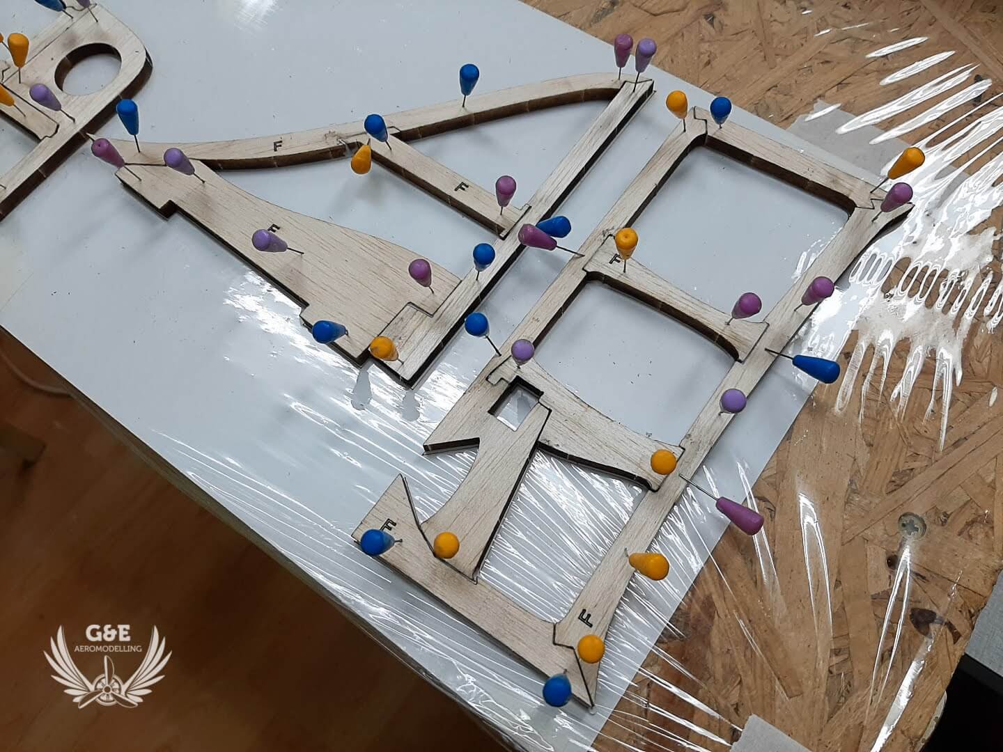

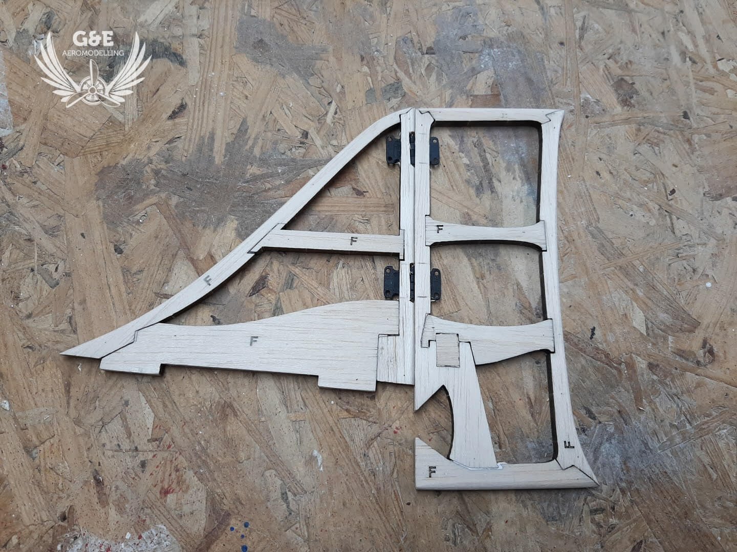

Re: Styromen Reviva trainer - 1240mm

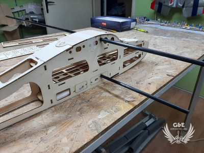

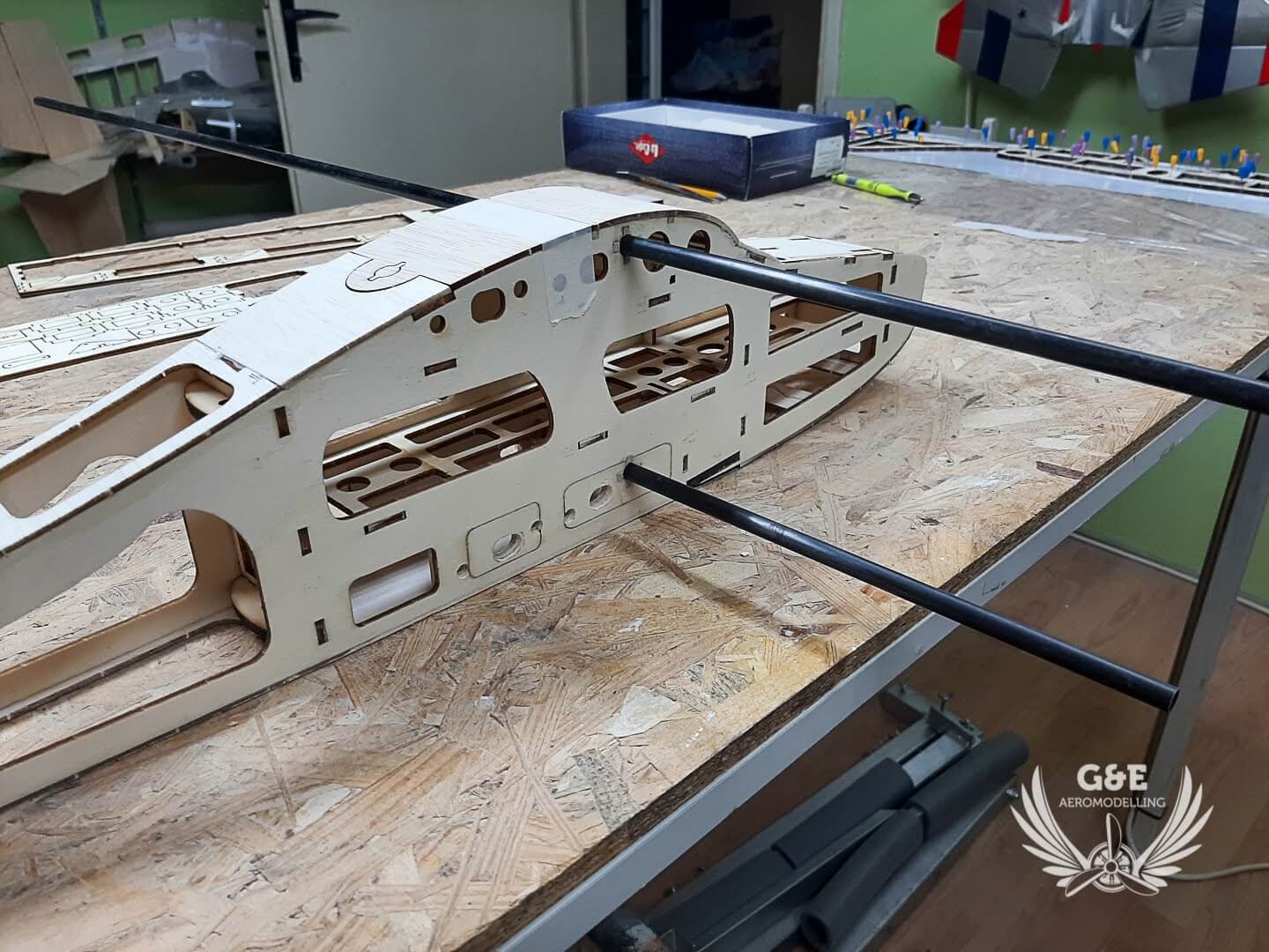

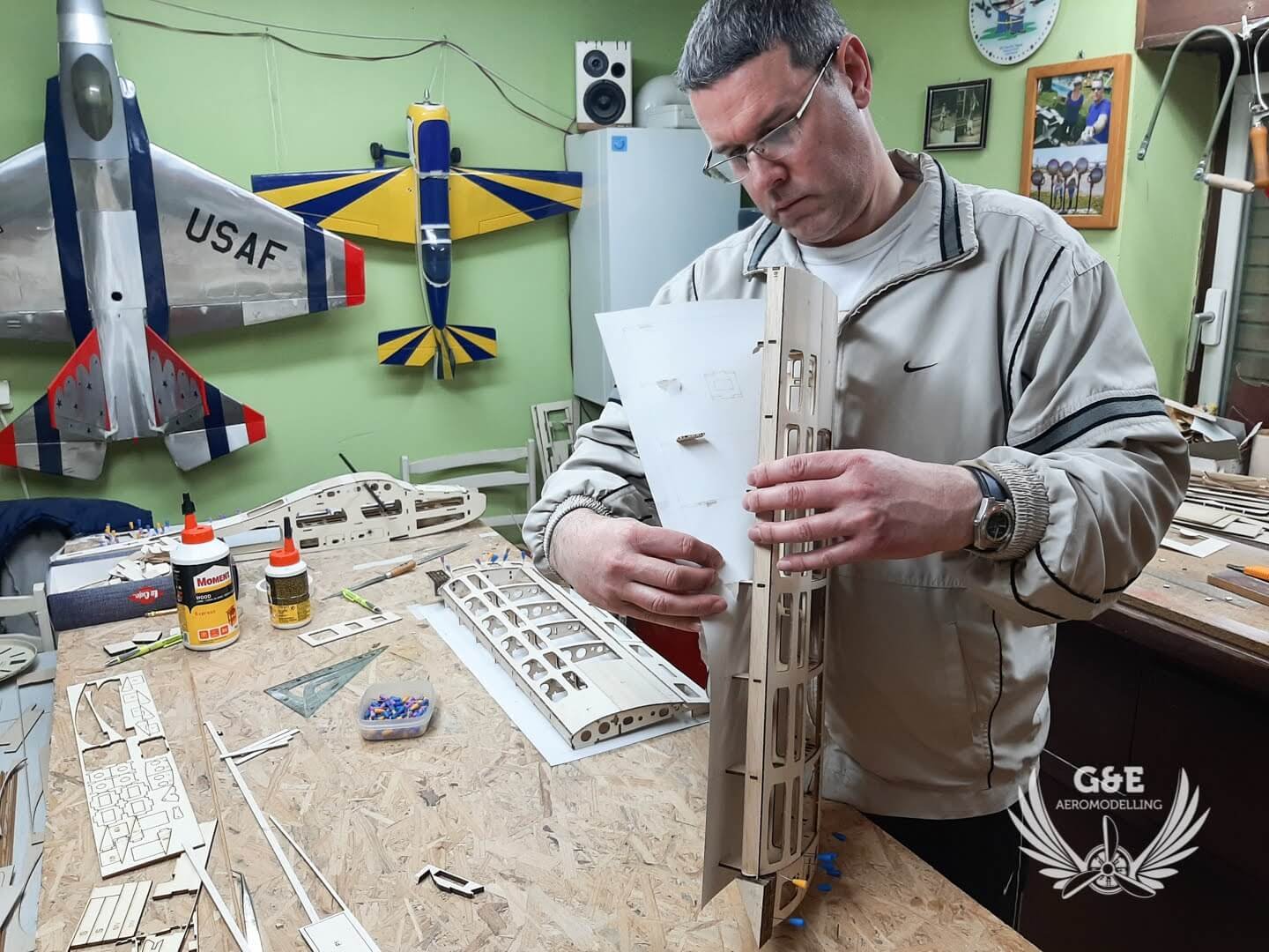

Következő lépésben összeraktam a vizszintes és függőleges vezérsíkokat

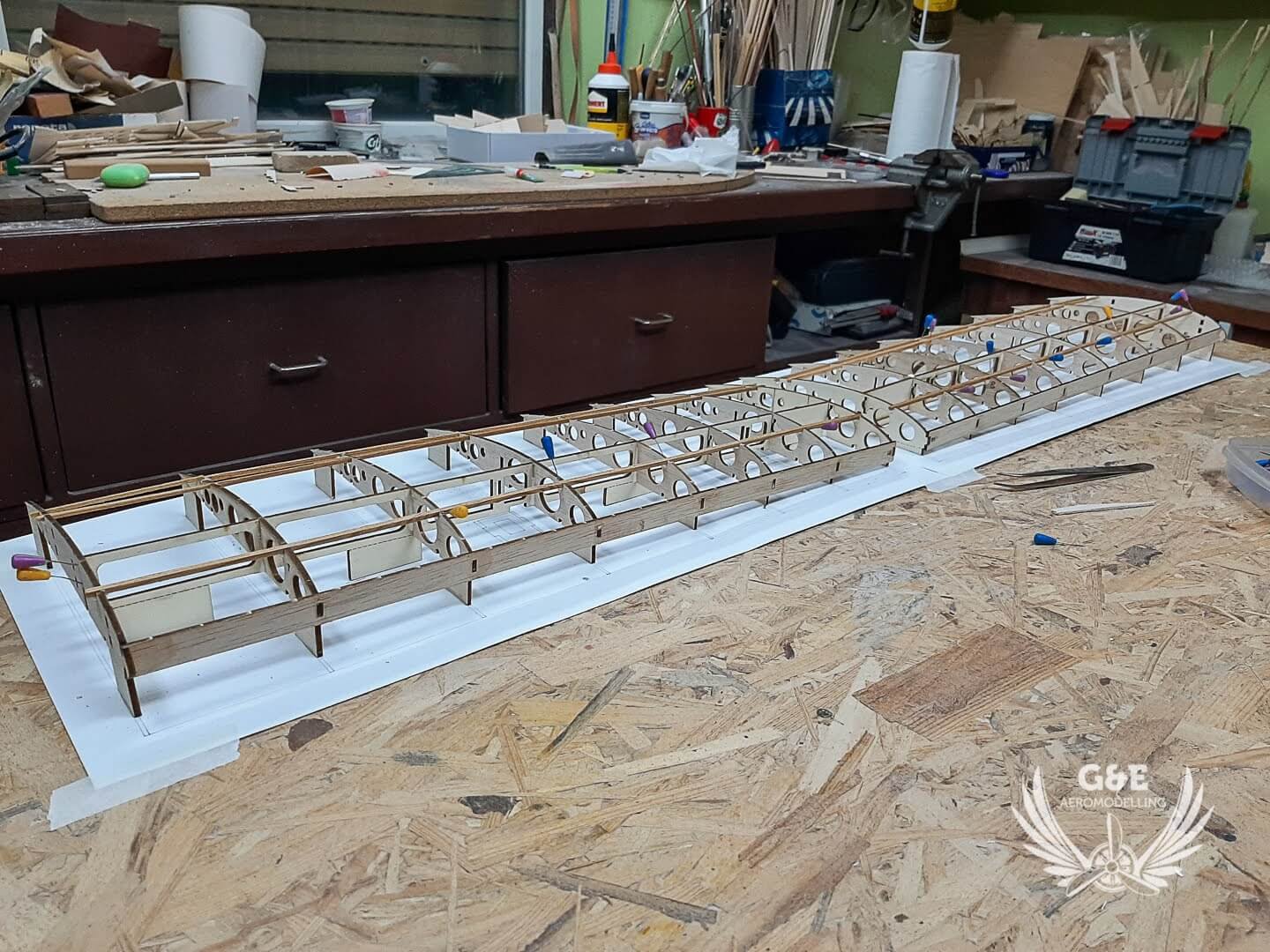

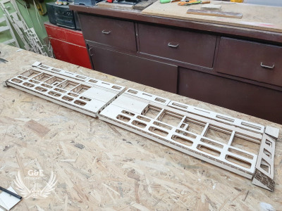

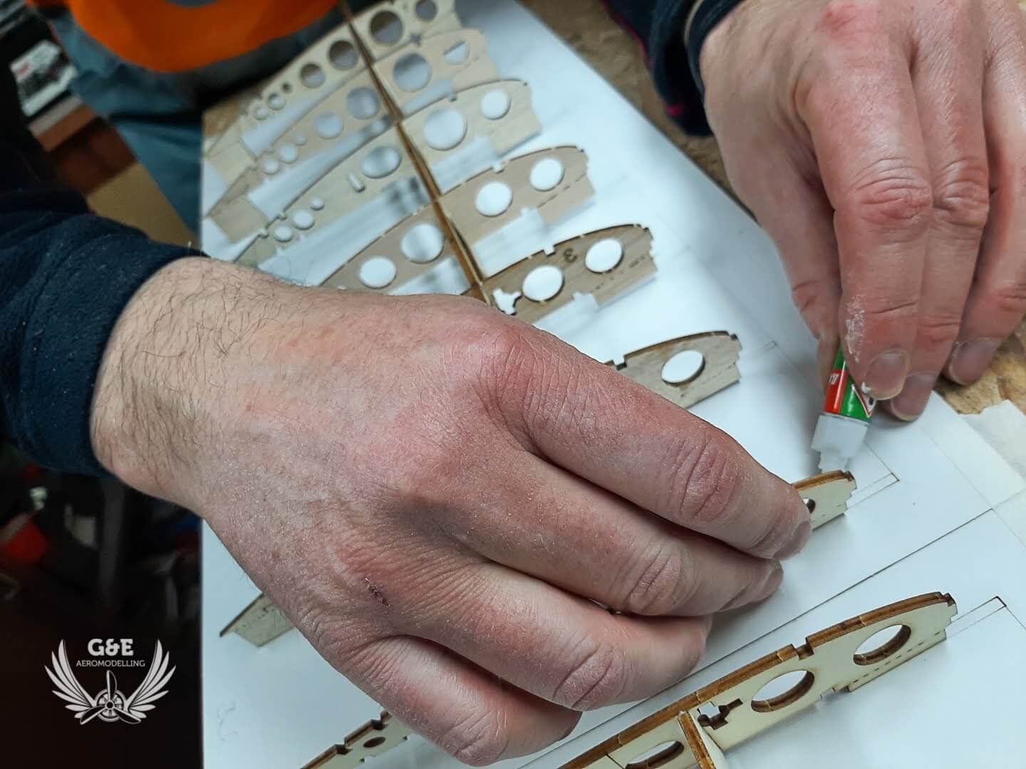

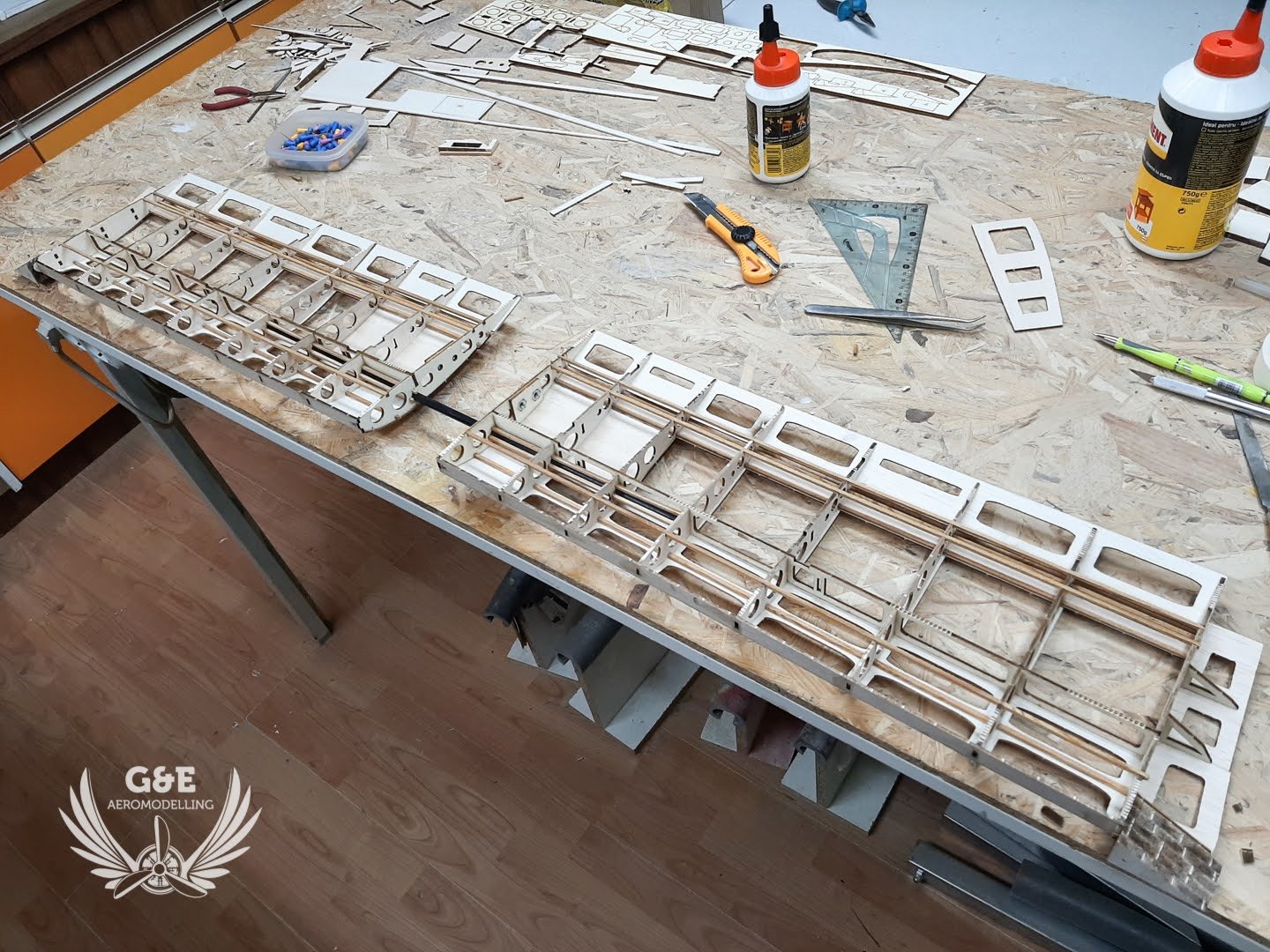

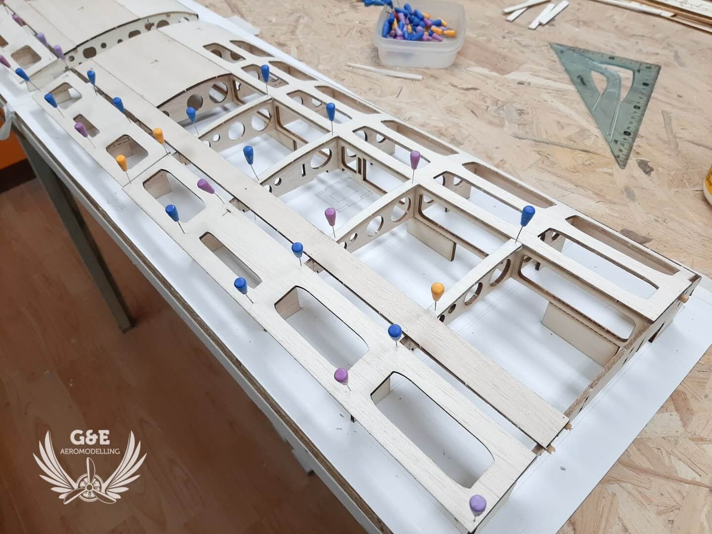

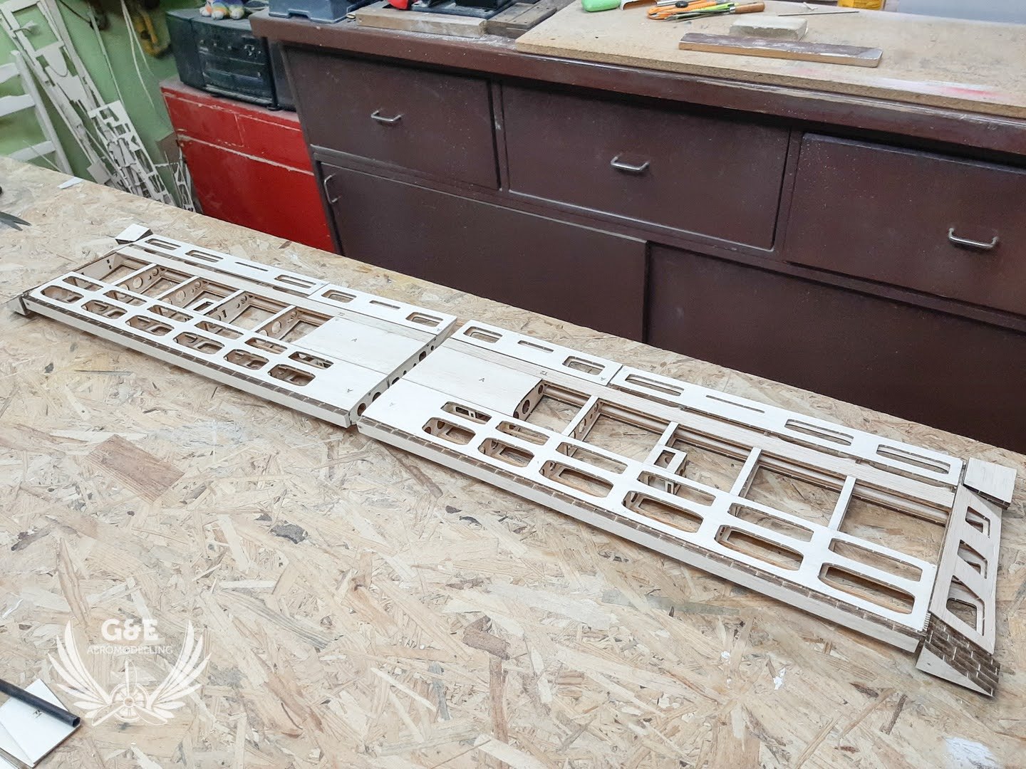

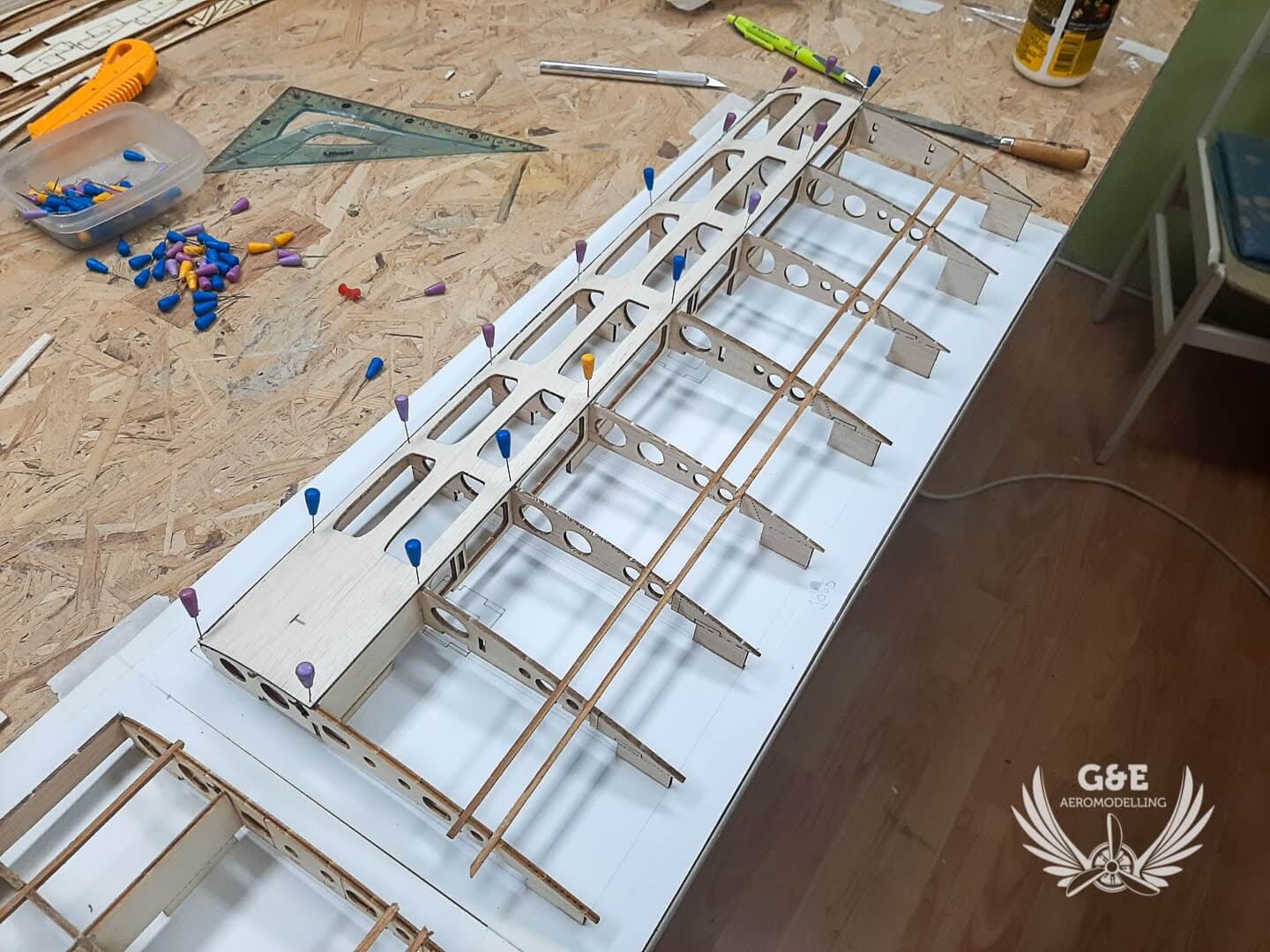

A szárny megépítése több időt vett igénybe
Hozzászólások: 117

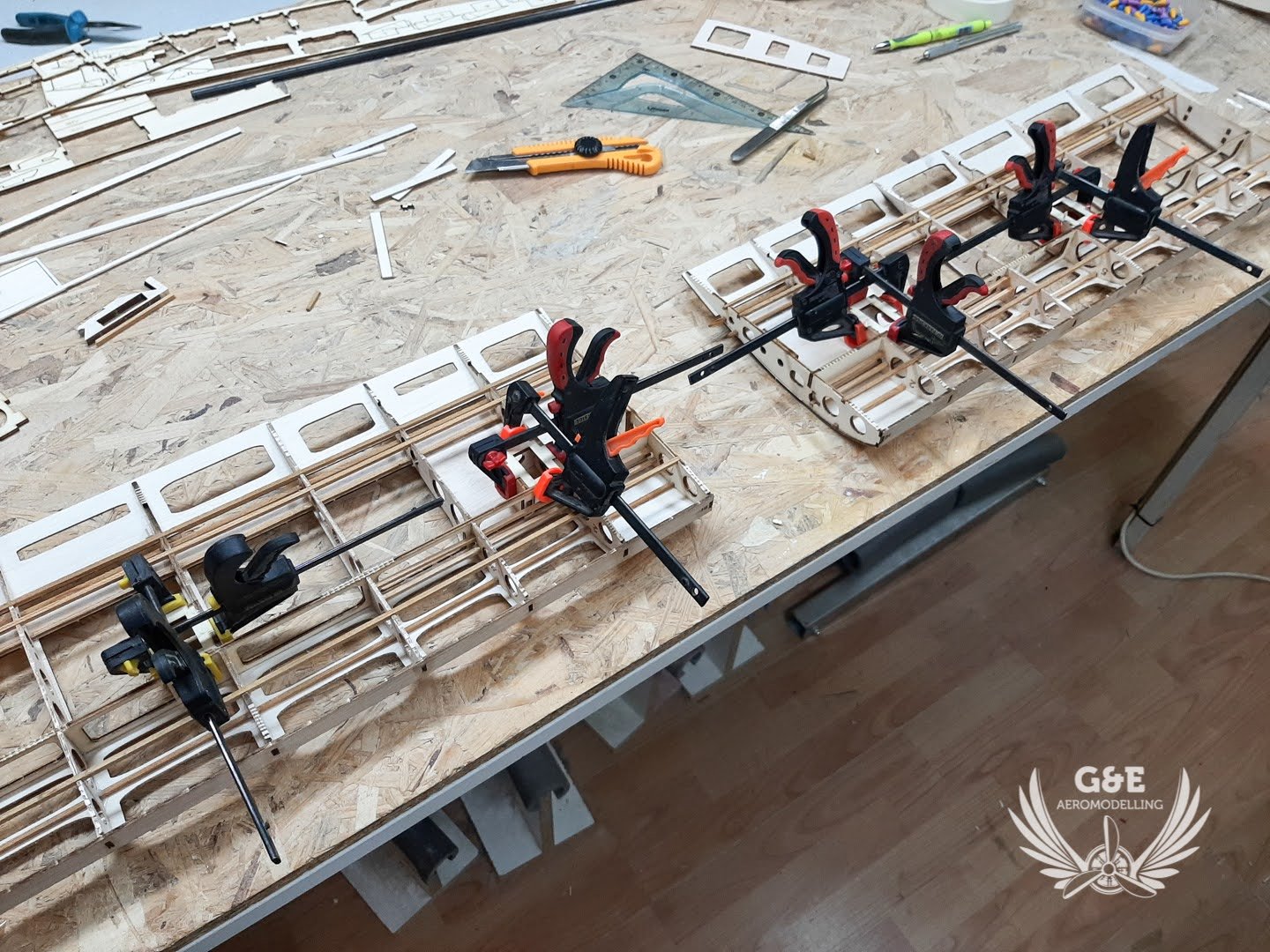

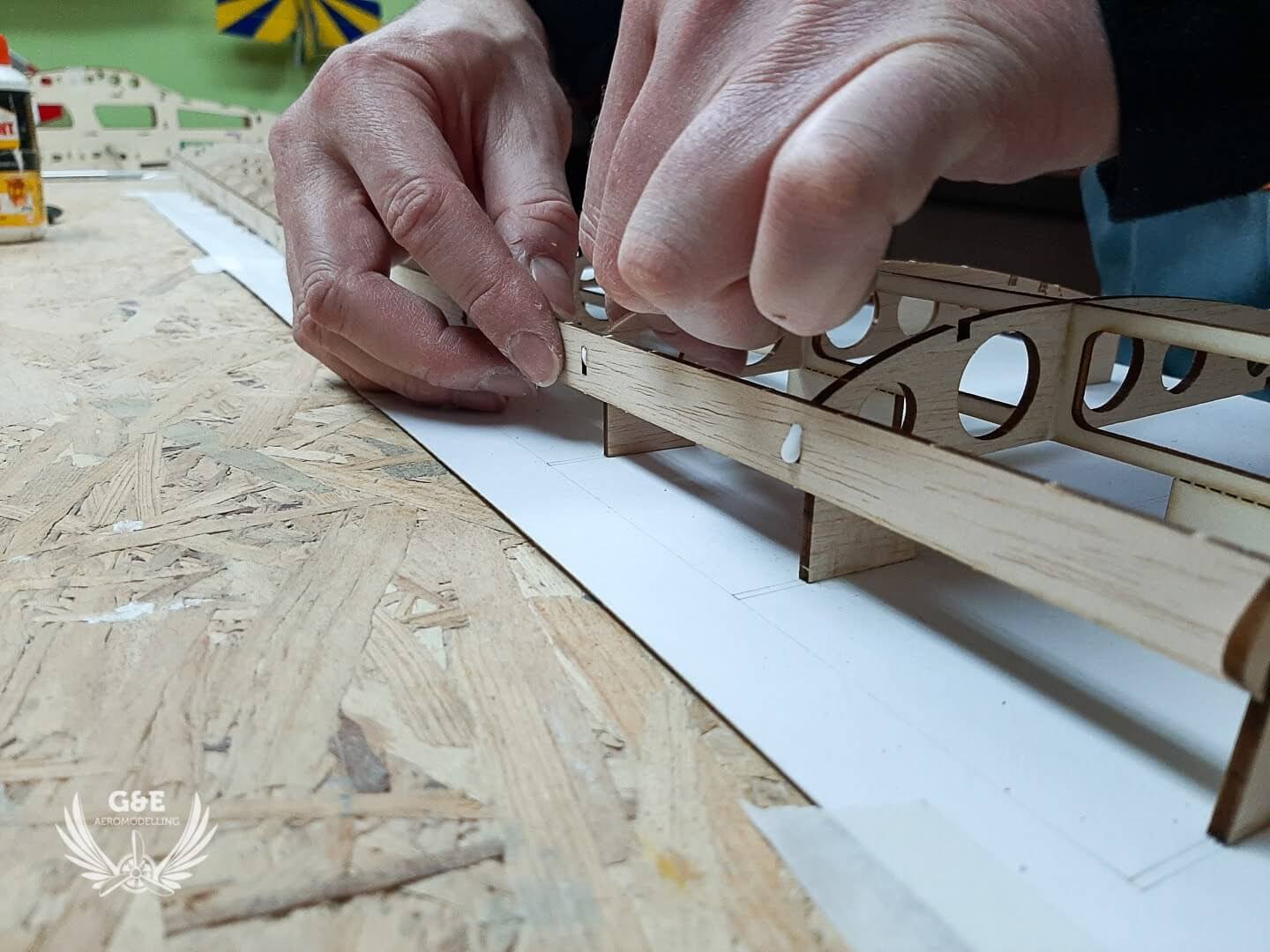

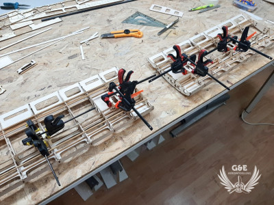

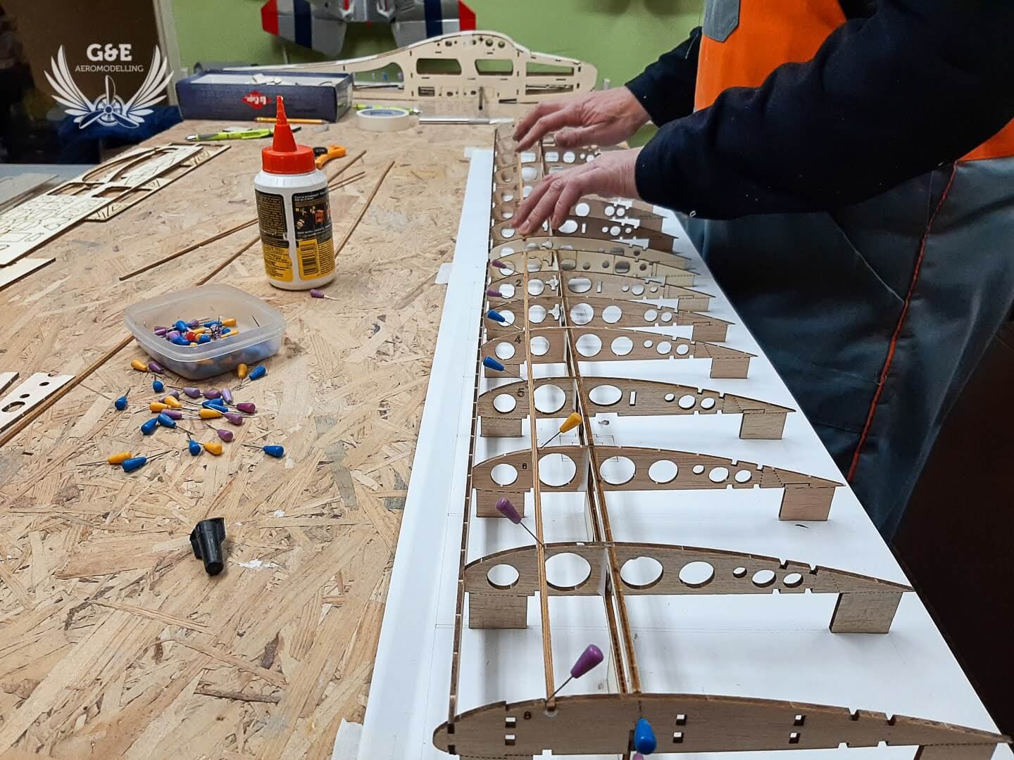

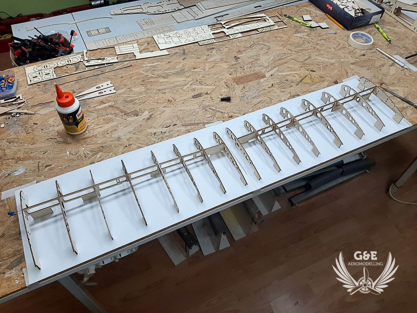

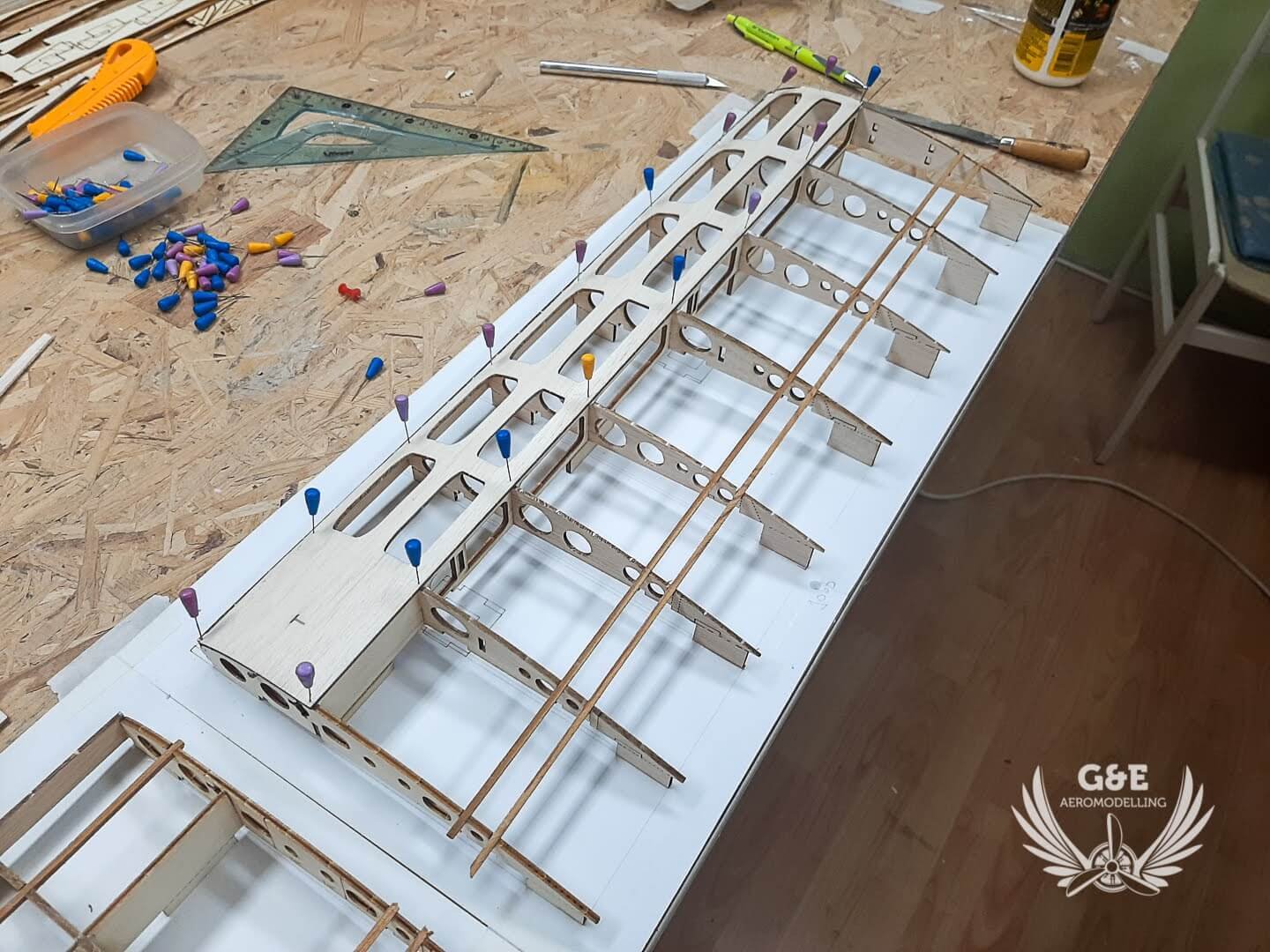

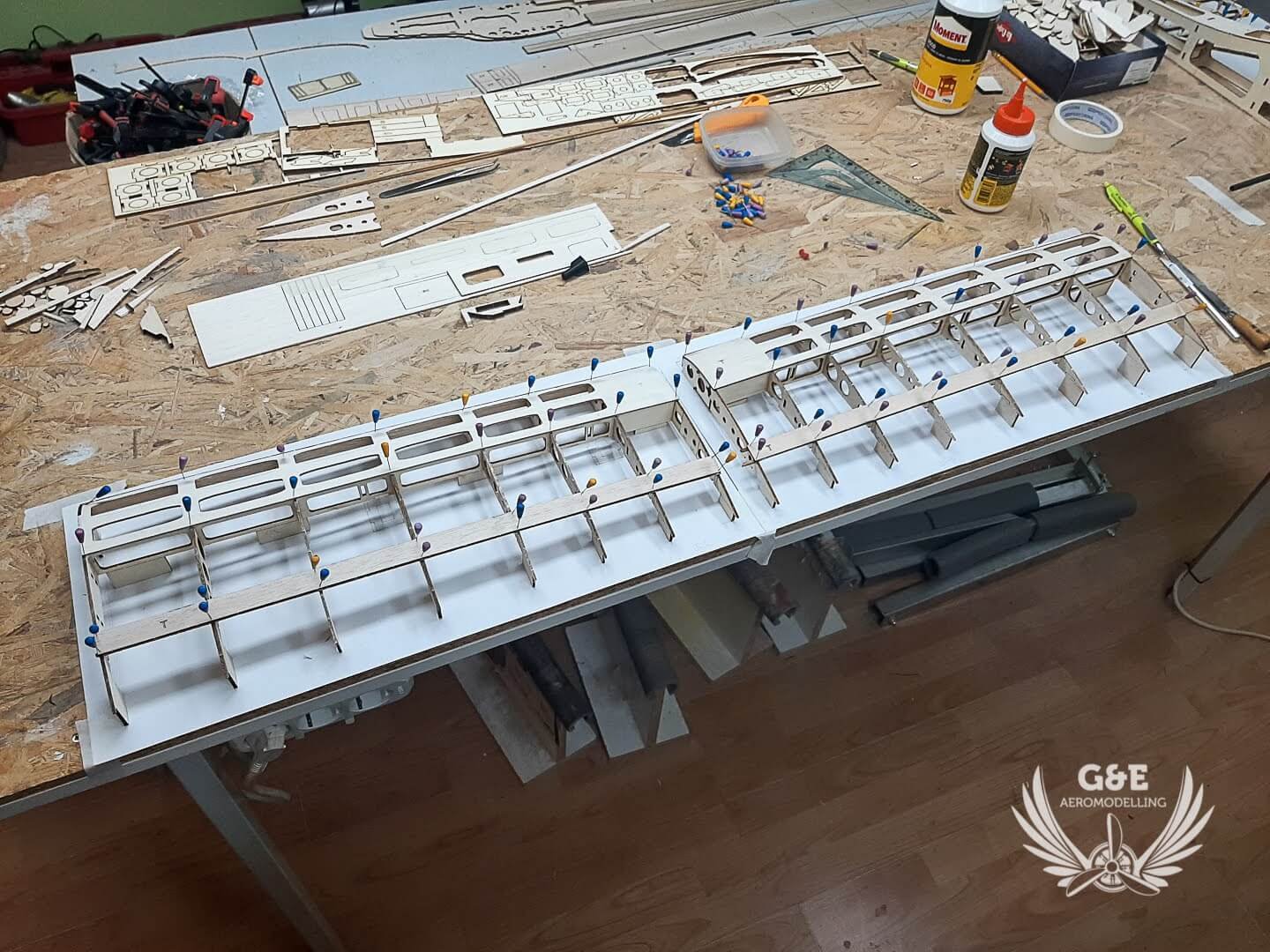

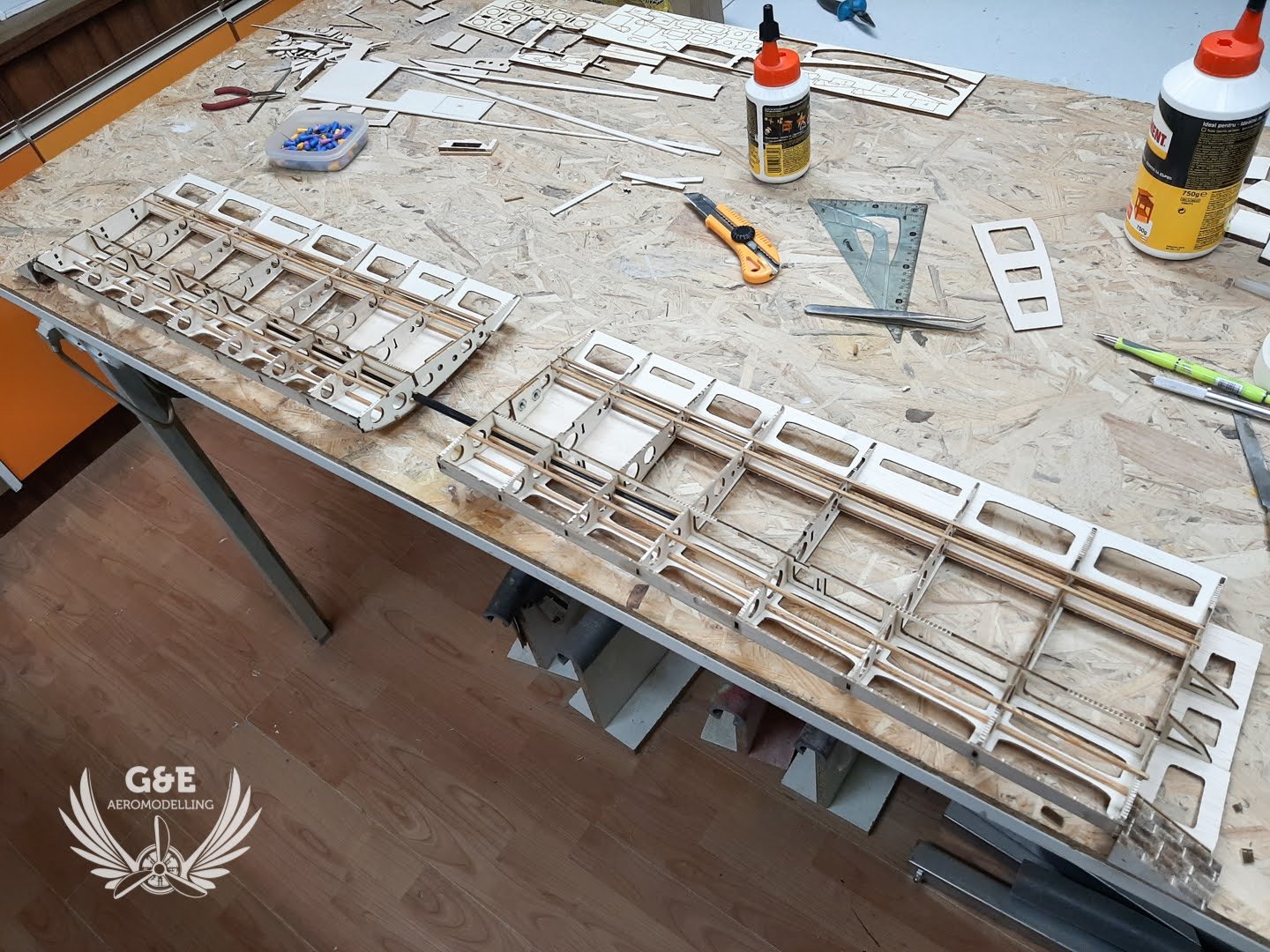

Bordák összeillesztése után következett a lécek beragasztása

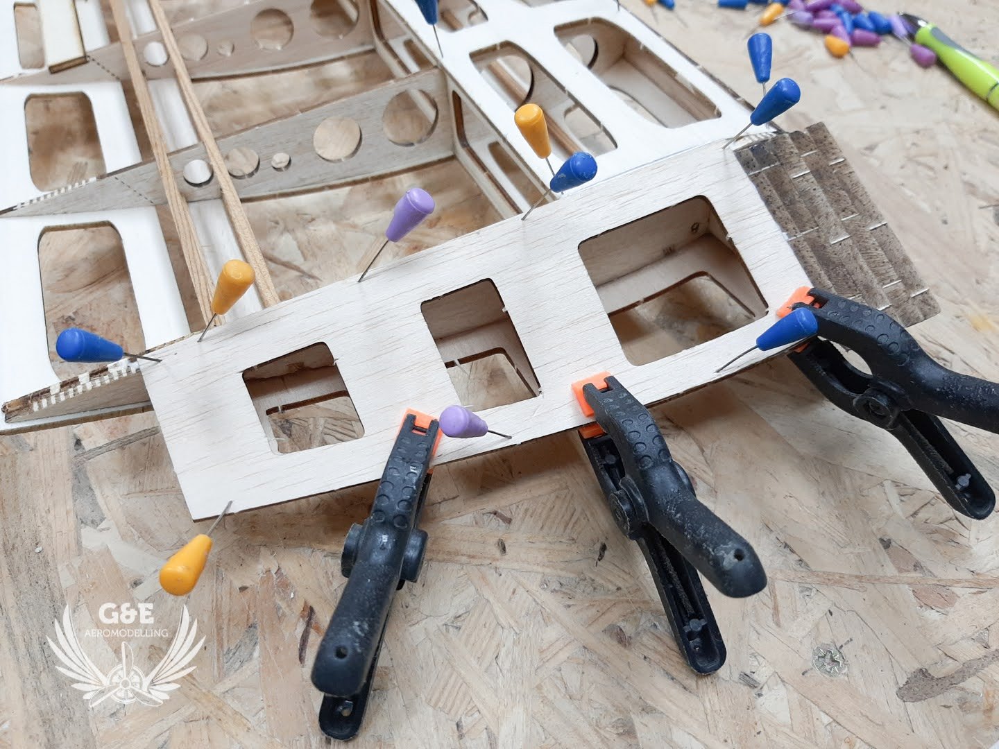

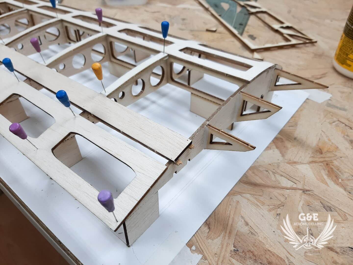

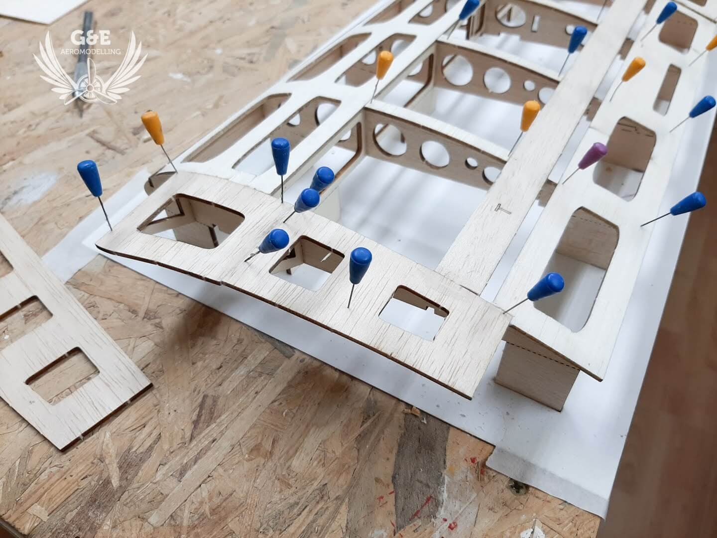

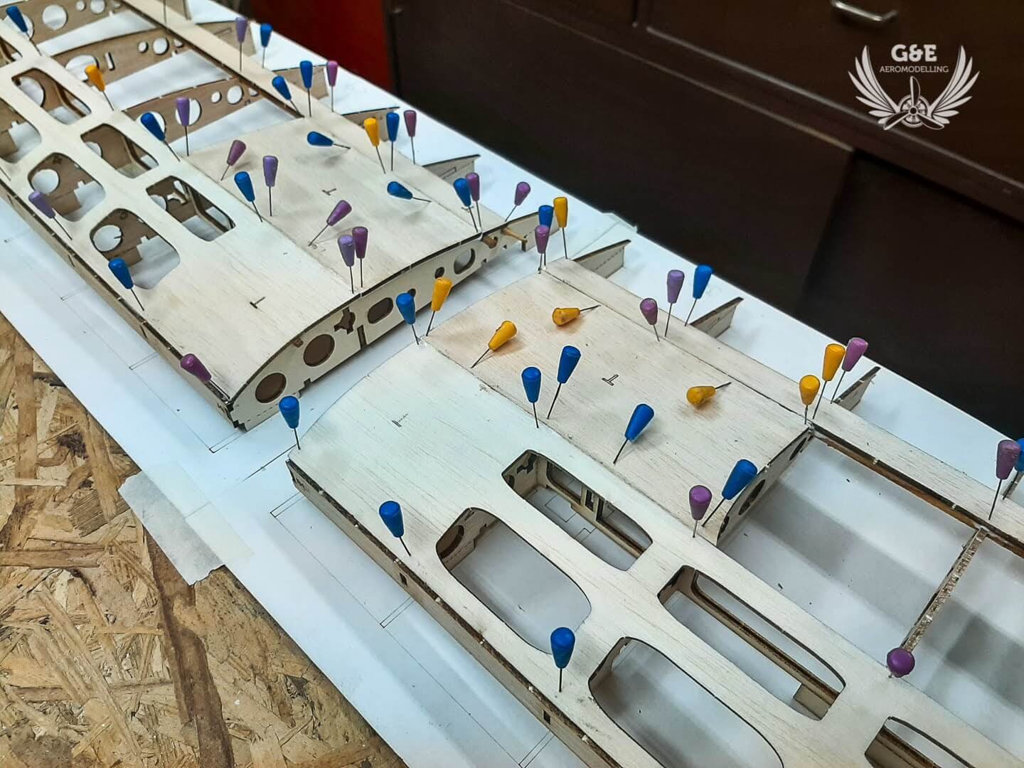

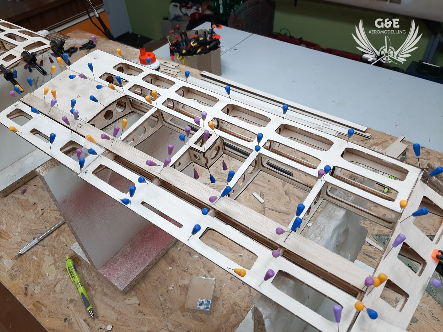

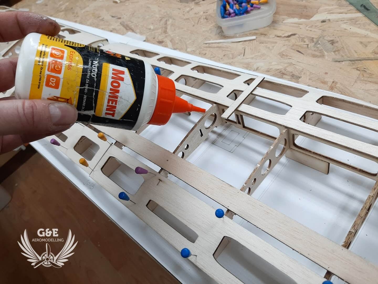

Jöhetett a felső felületekre való palánkok felragasztása

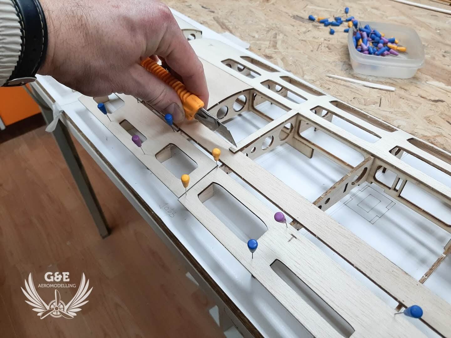

A palánkolás után lehet felvenni a szárnyakat a rajzról

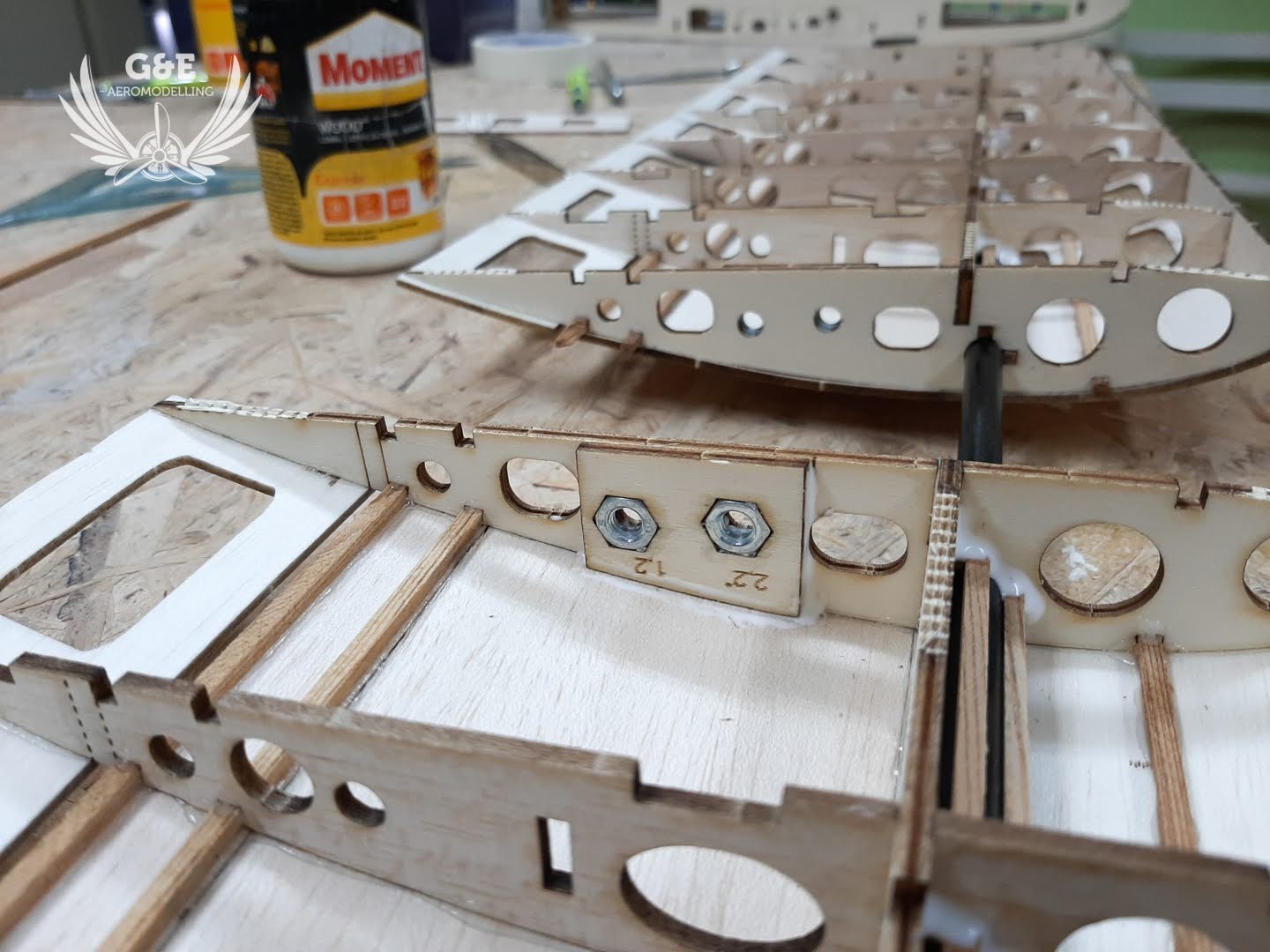

A szárny felszedése után összeraktam és a helyükre ragasztottam a szervókereteket és a szárnyrögzitő anyacsavarokat
