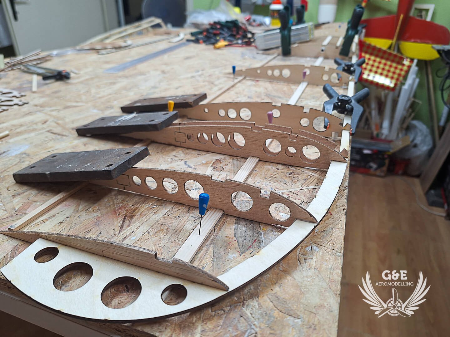

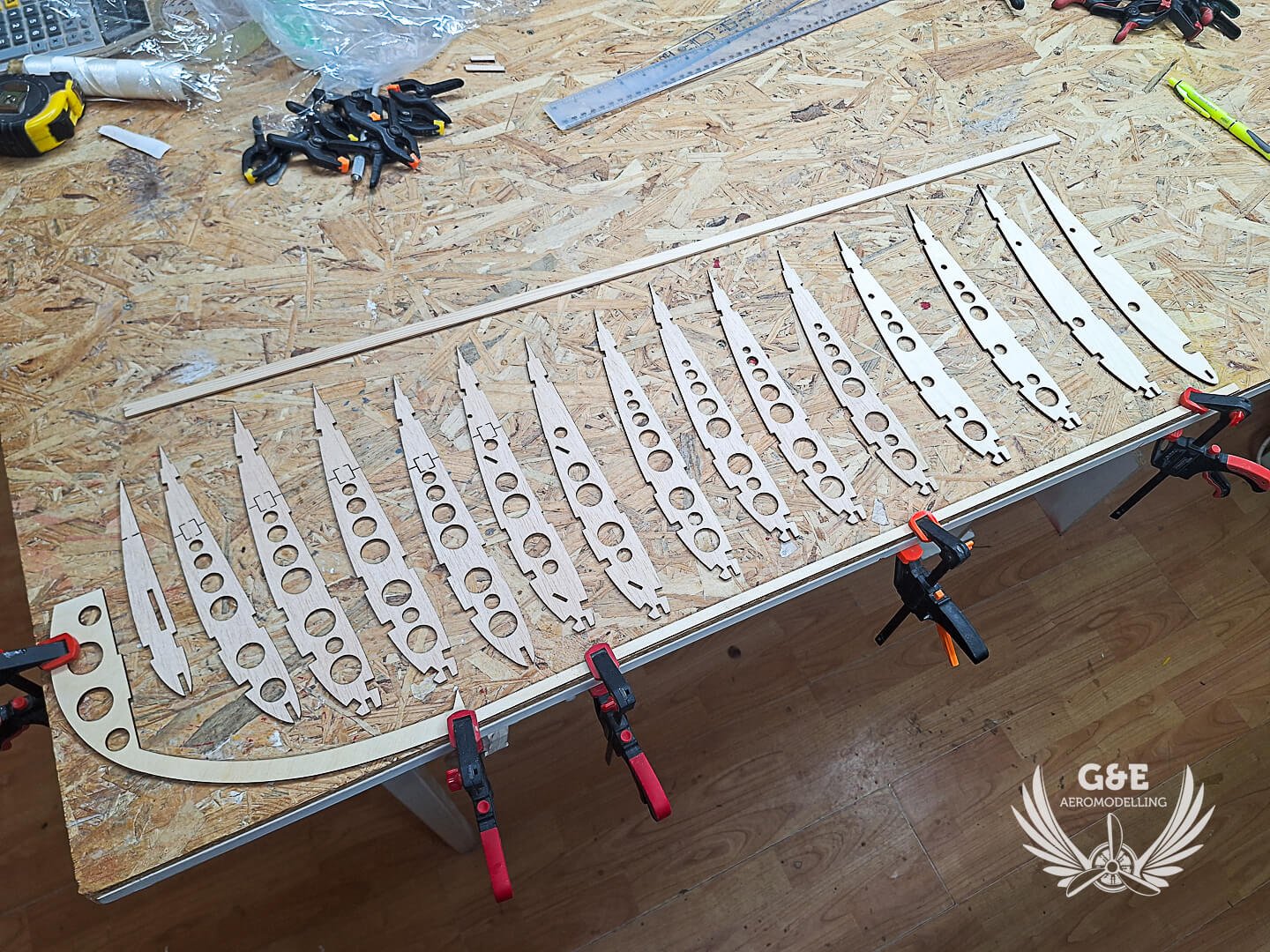

Polikarpov Po-2 - 1.9m
Re: Polikarpov Po-2 - 1.9m

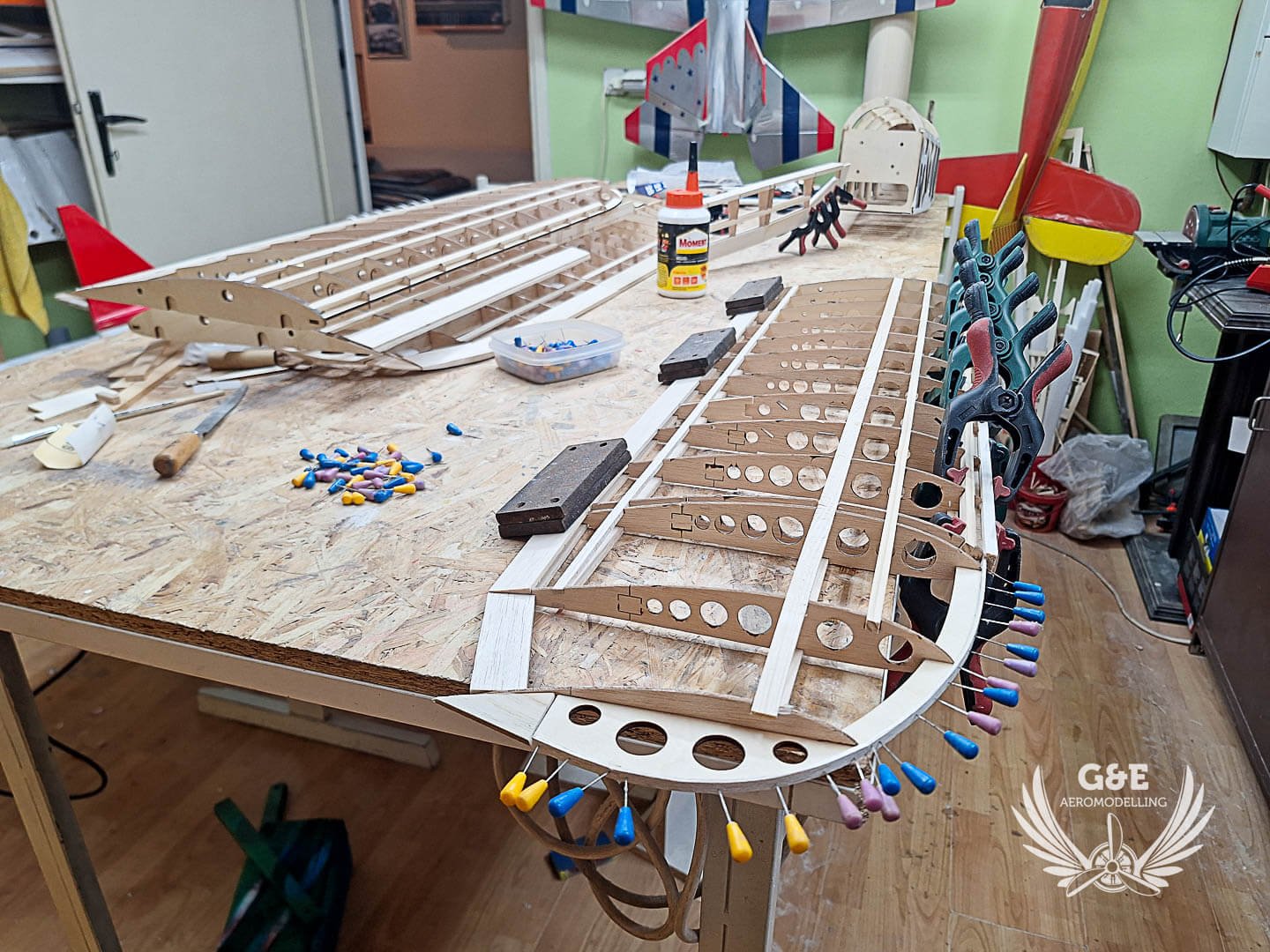

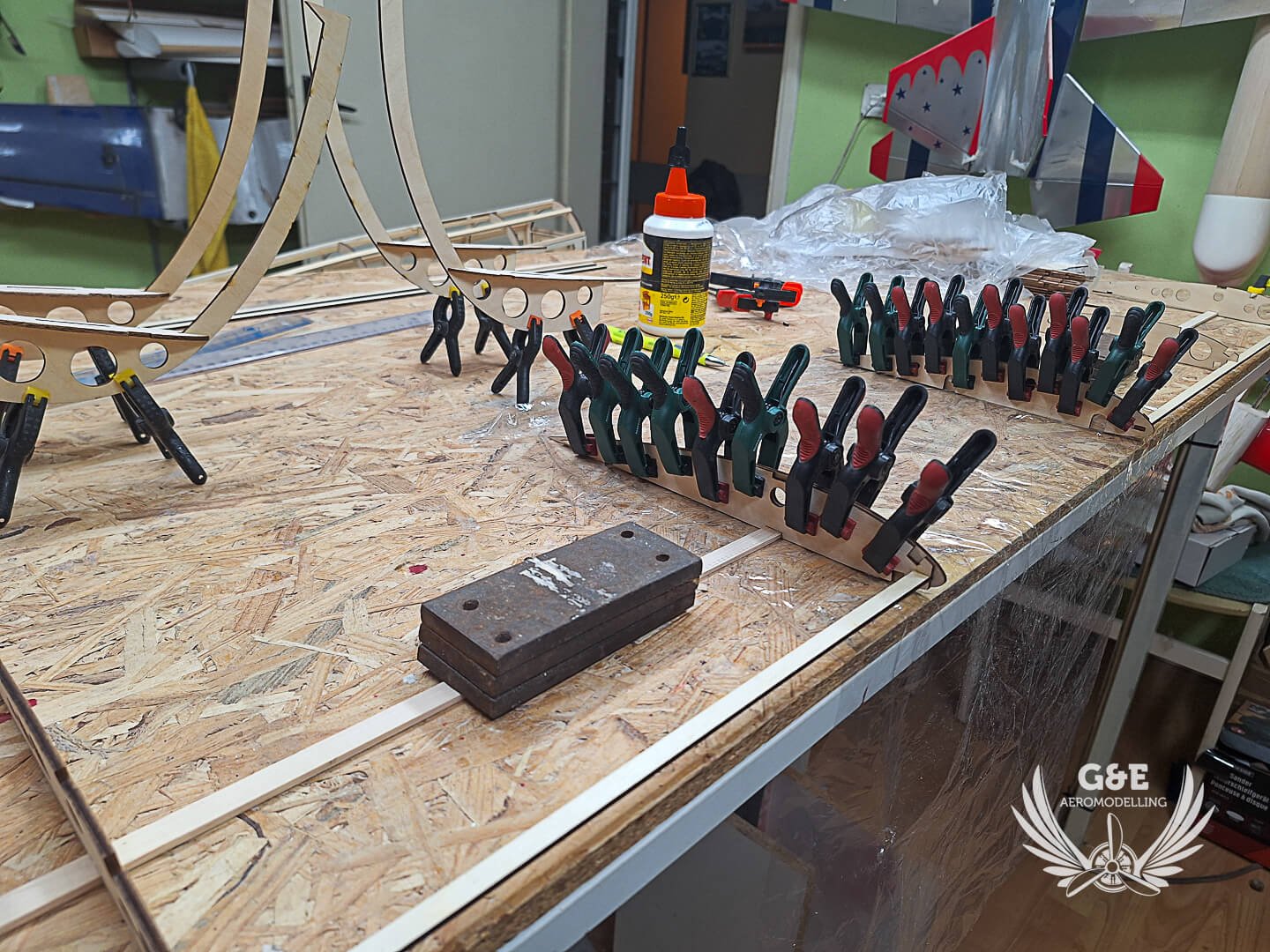

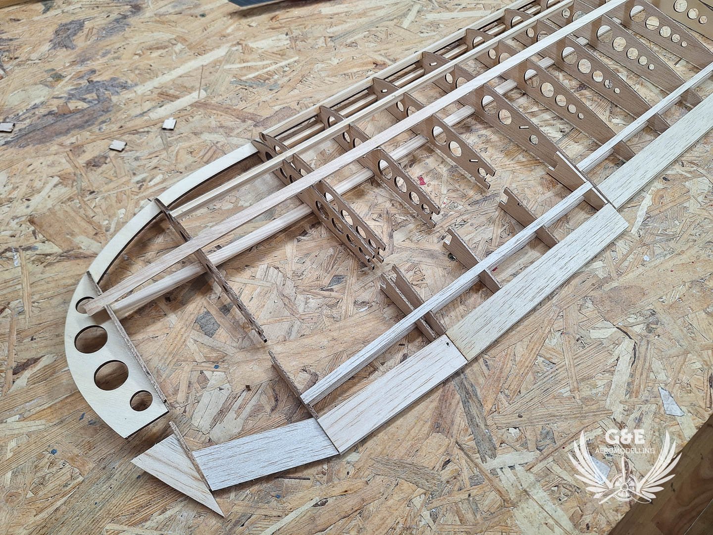

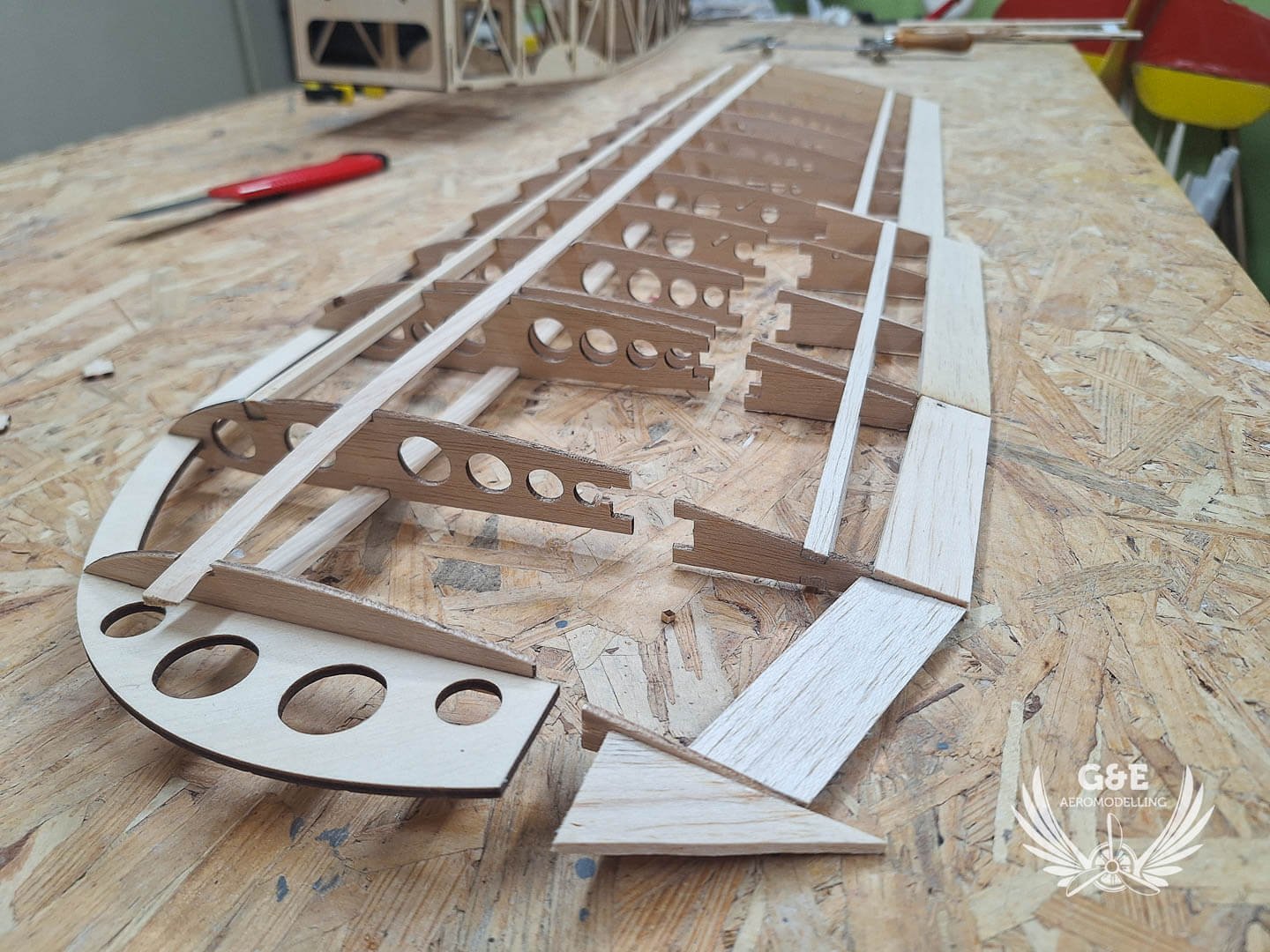

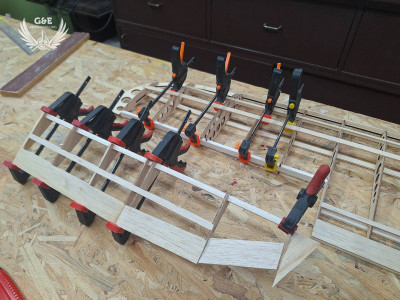

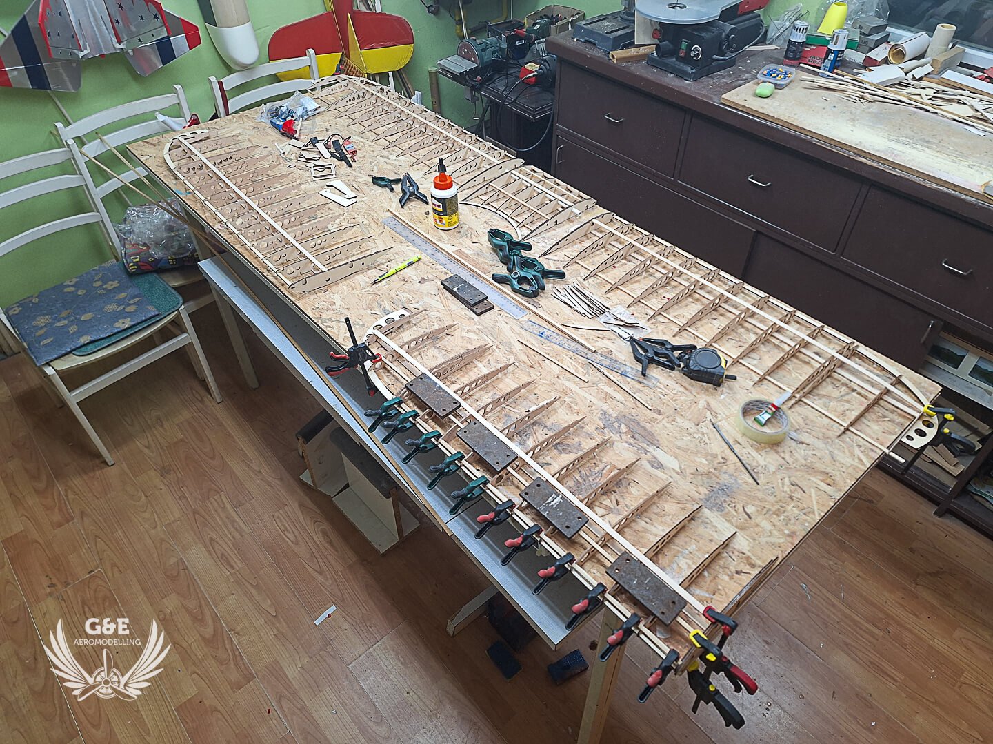

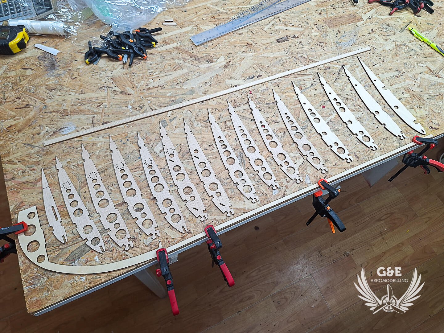

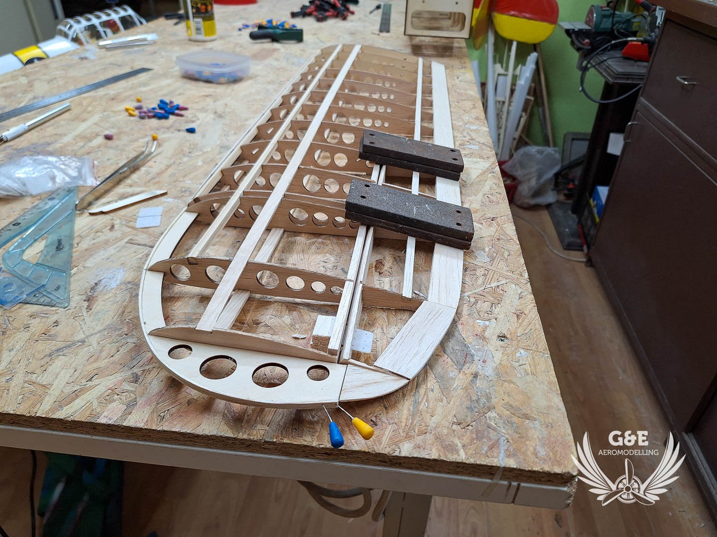

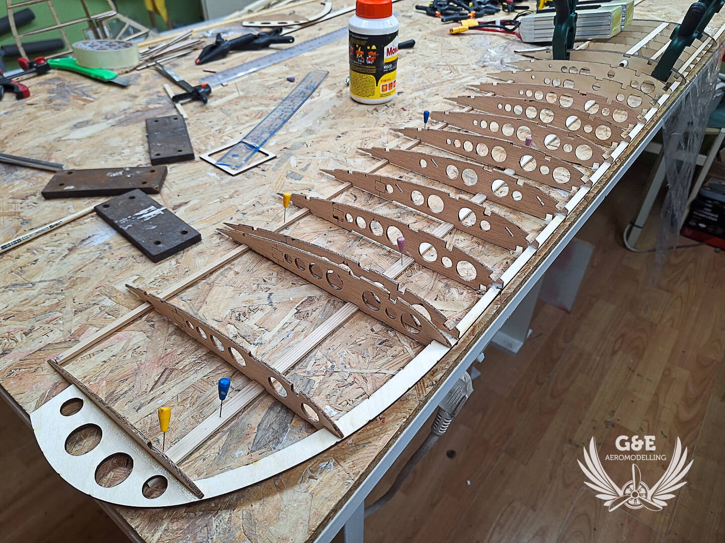

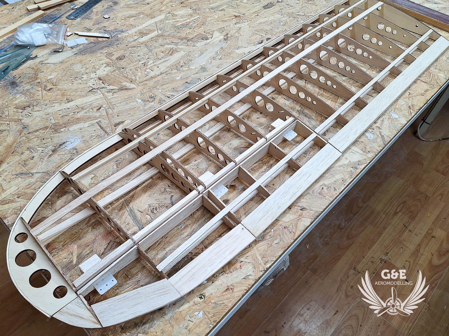

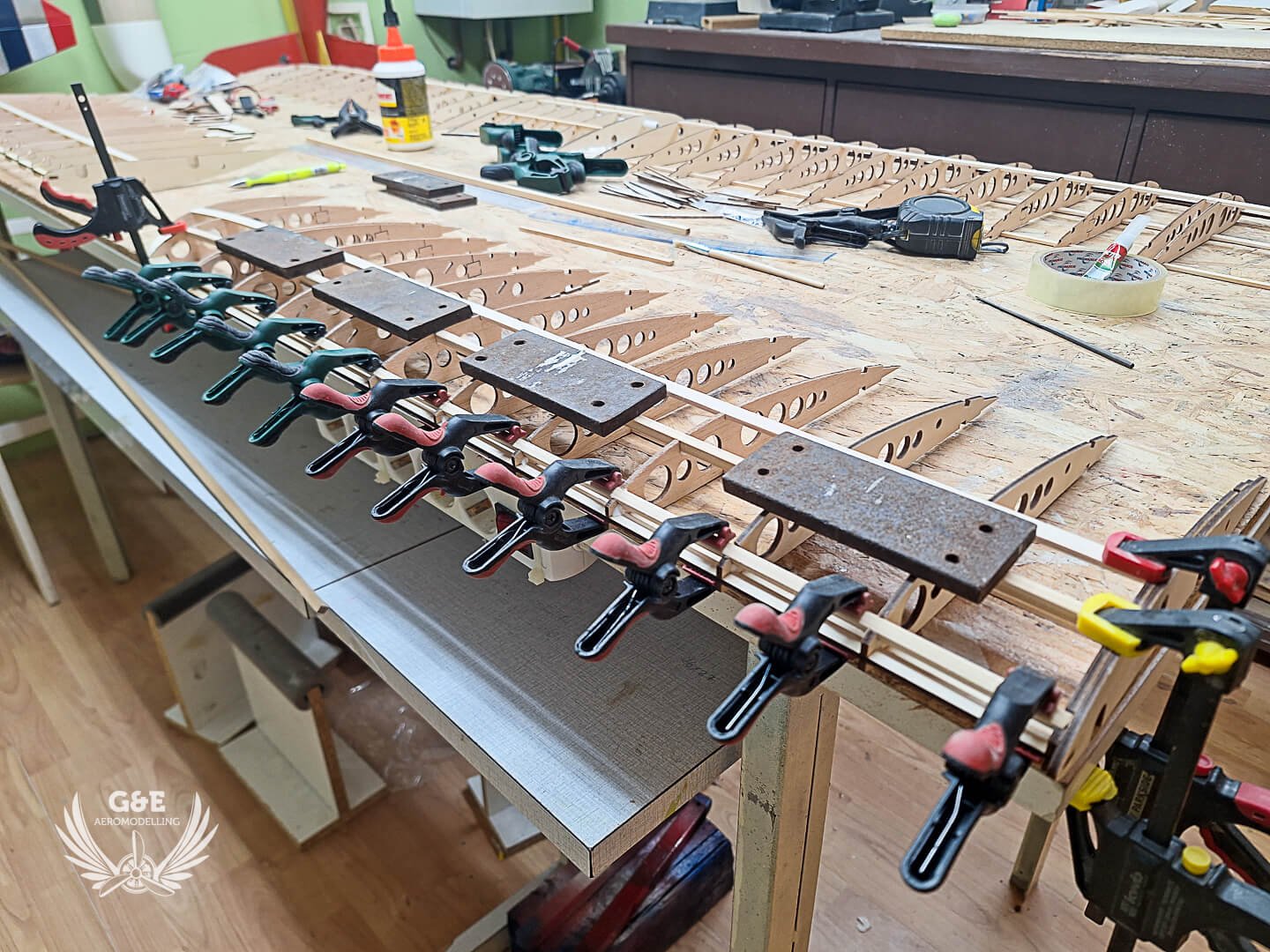

A szárnyak többi részét párhuzamosan ragasztottam össze

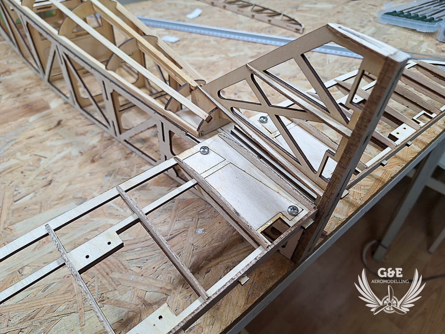

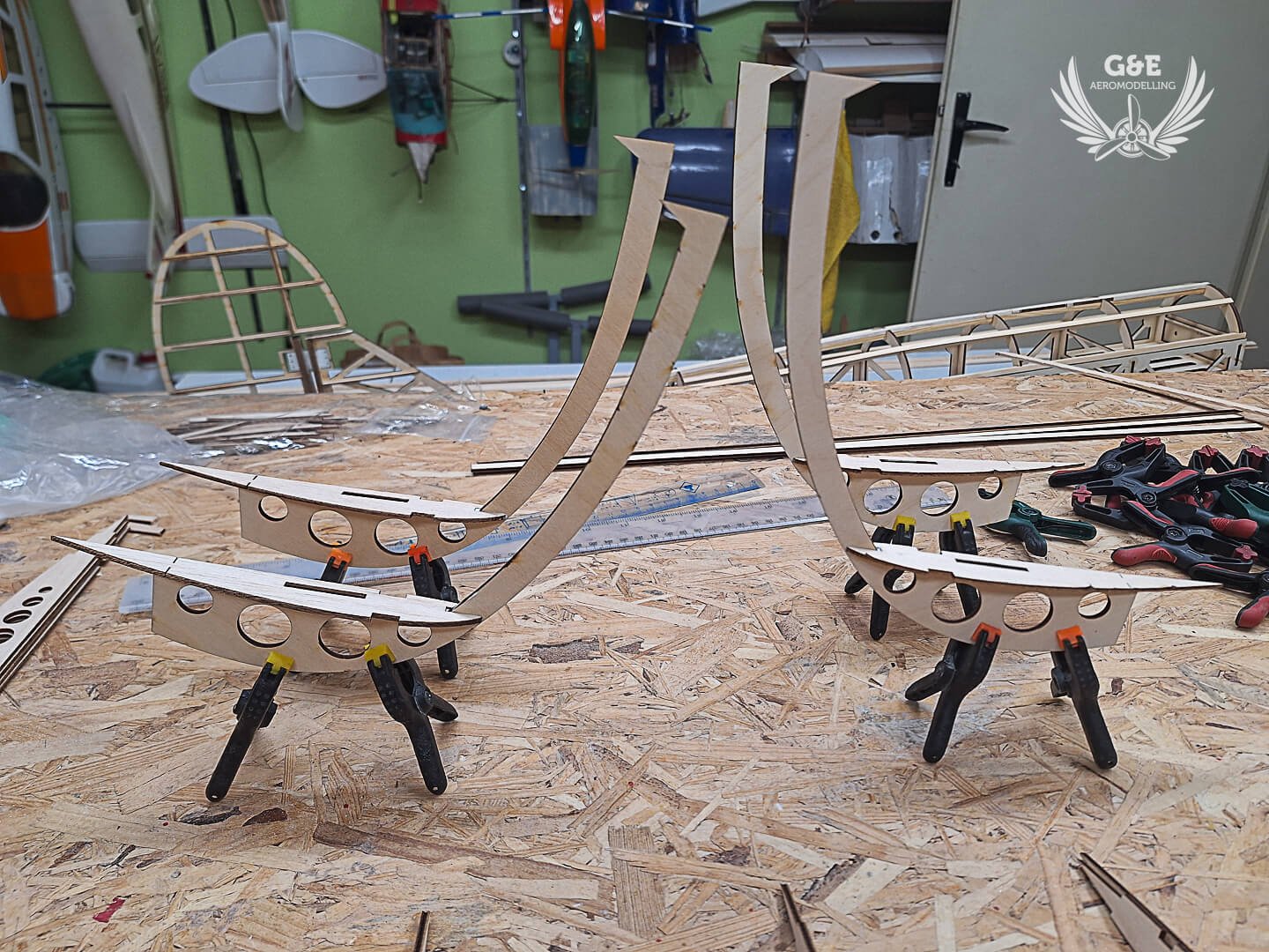

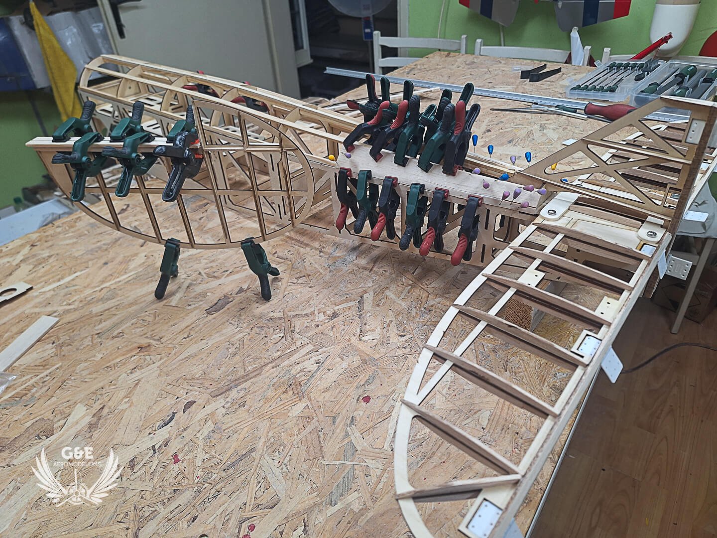

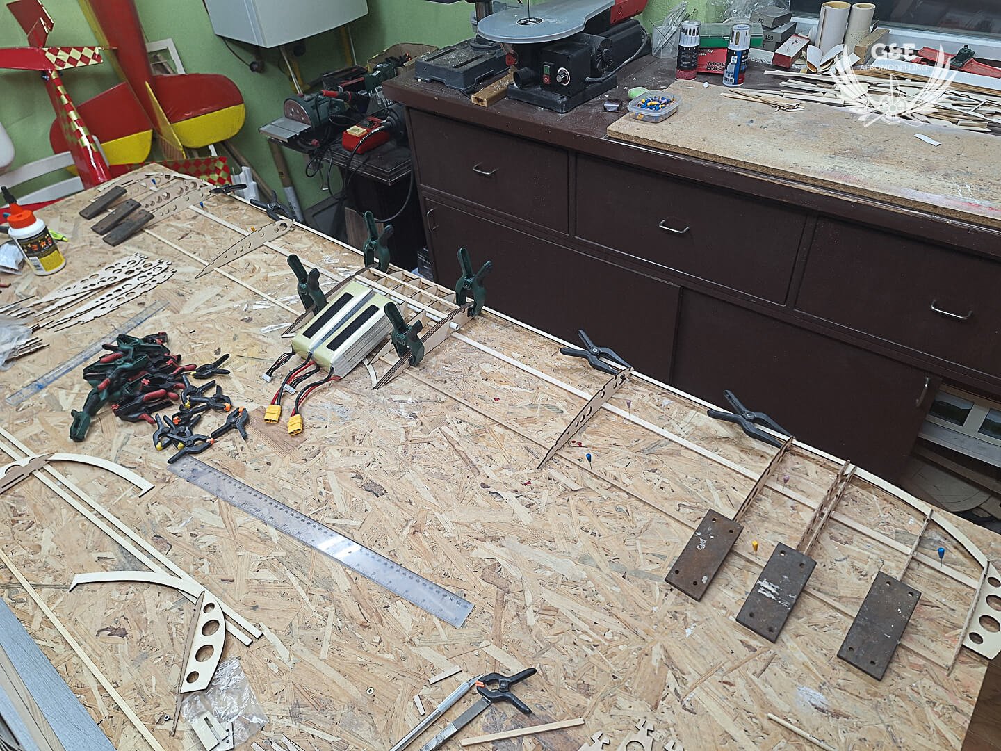

A vizszintes csillapító rögzítését úgy oldottam meg, hogy levehető legyen

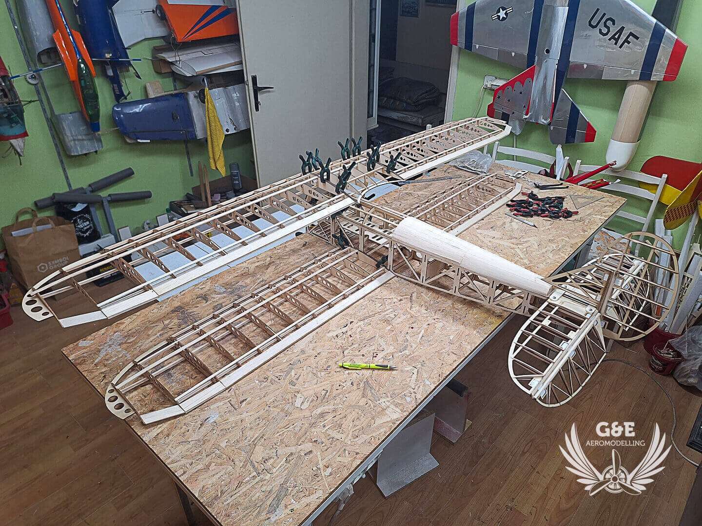

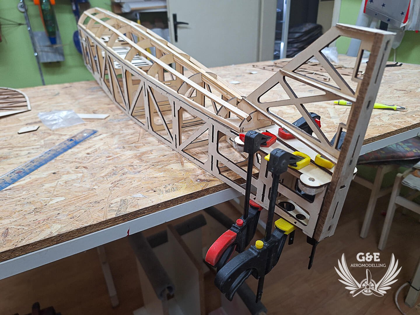

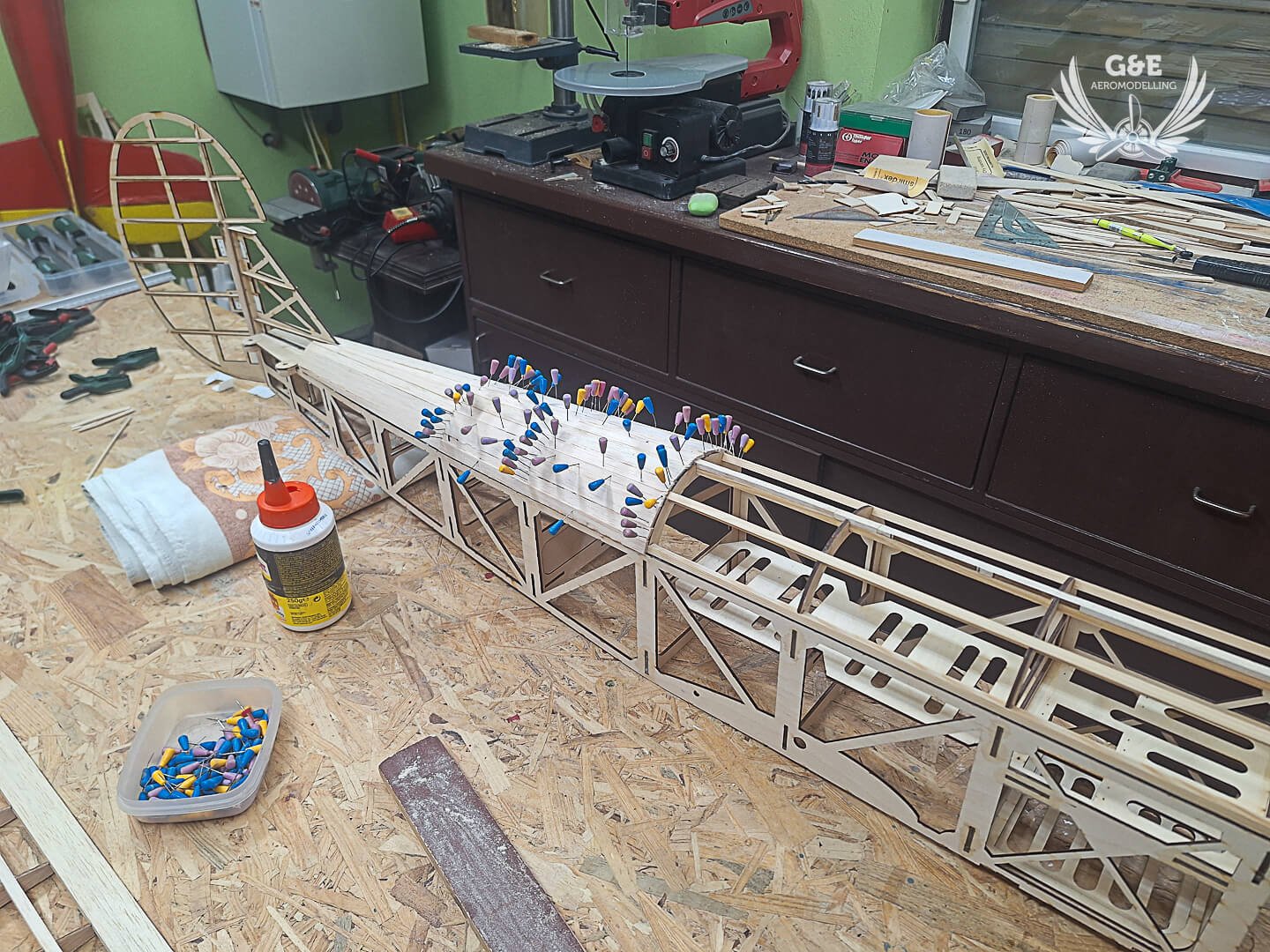

Következett a törzs felső részének a palánkolása

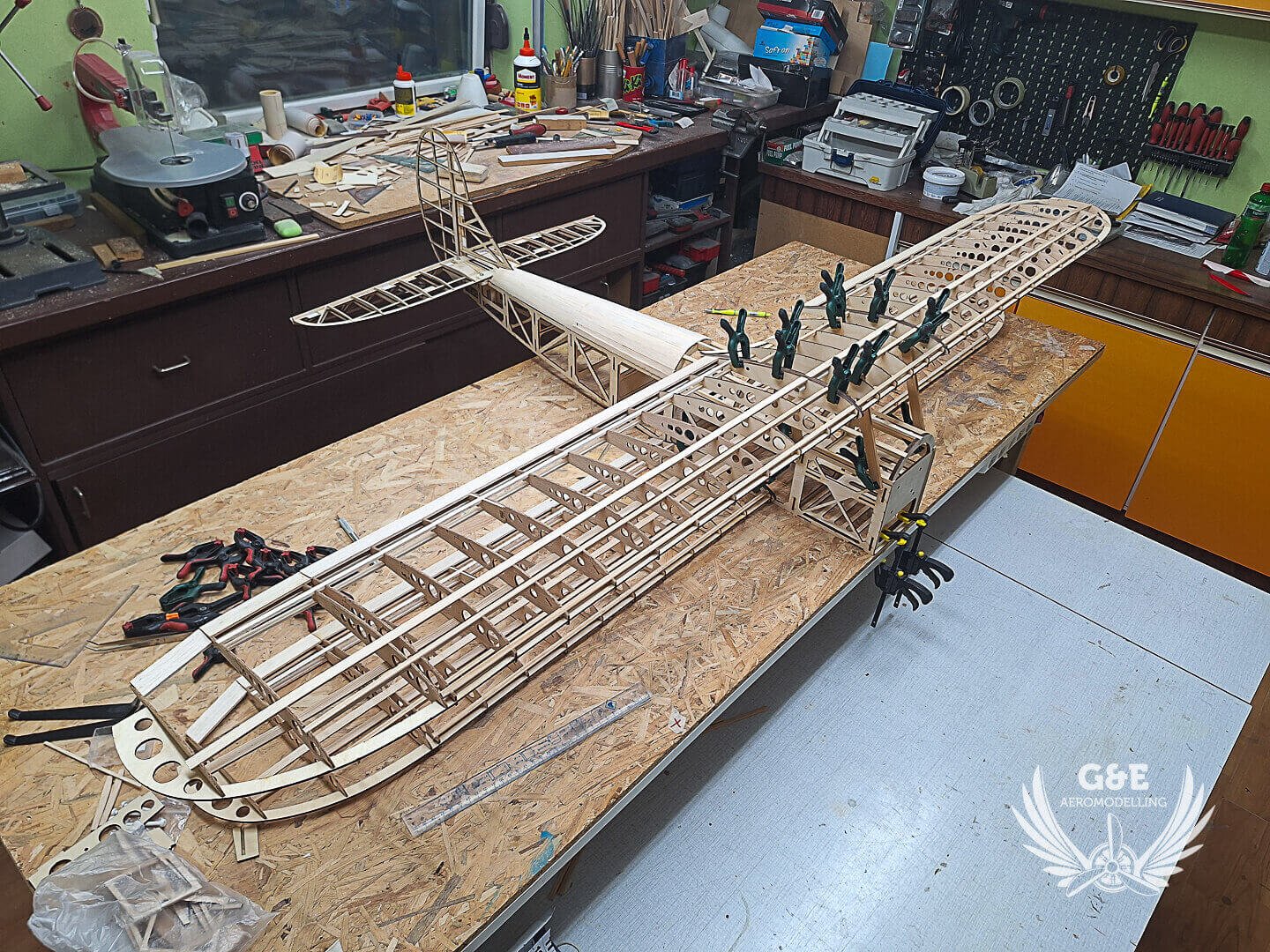

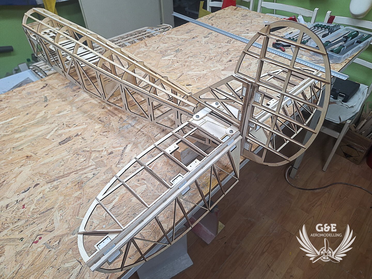

Itt jött el a pillanat, amikor először láthattam egyben a repülőt

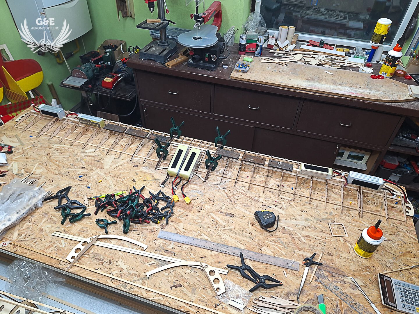

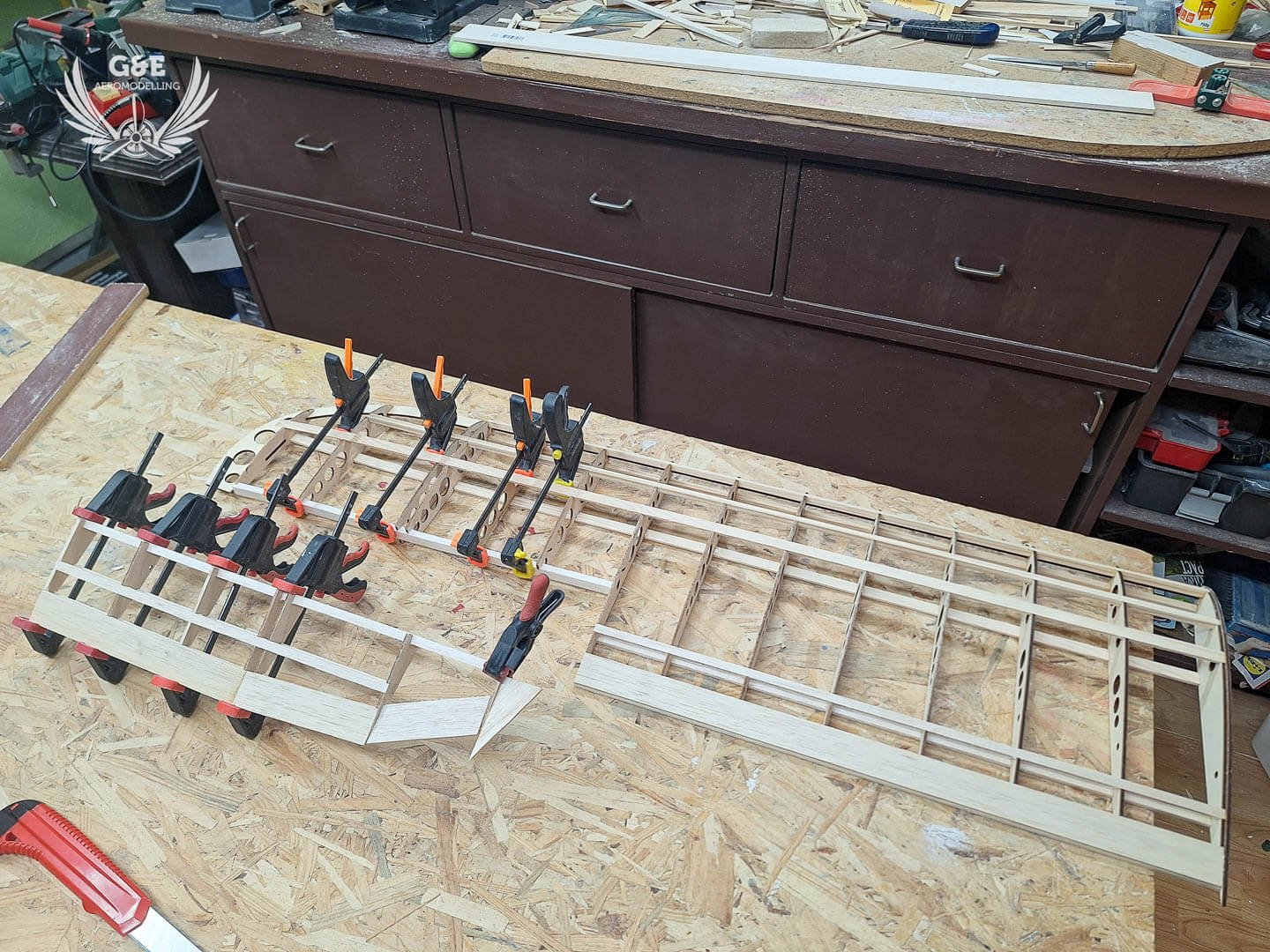

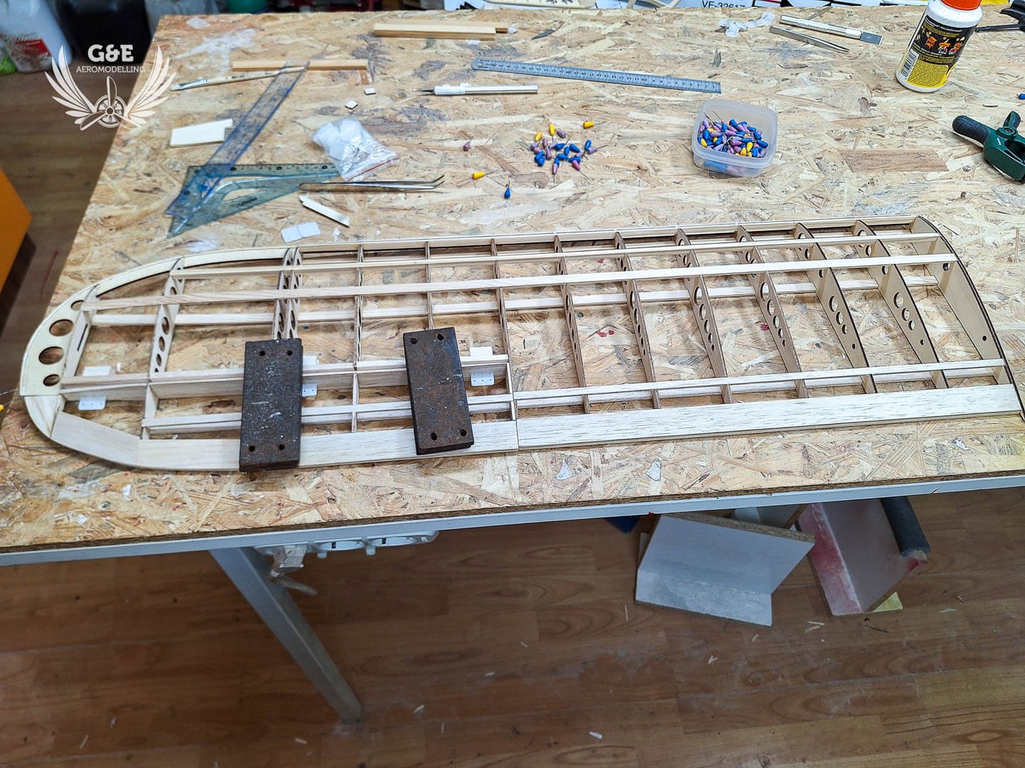

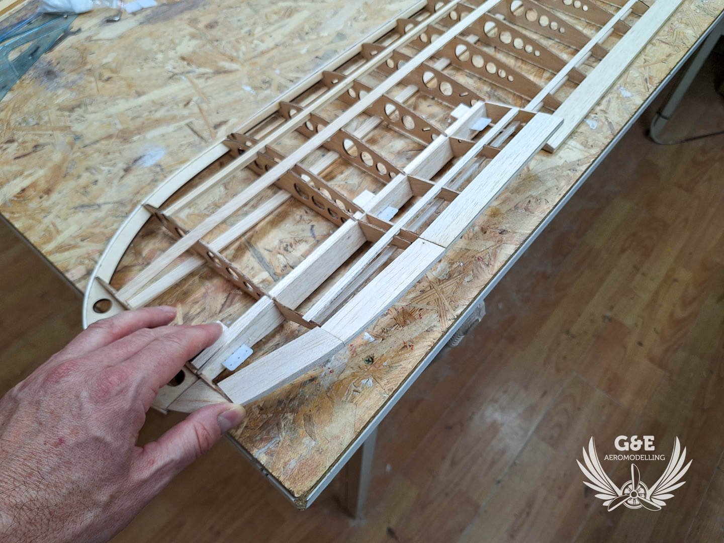

A csűrőket a szárnyból kell kivágni
Mivel prototípus a modell, ezért egyenlőre több a munka vele, rajta. Közben írom össze a listát is, hogy a lézervágó tudja majd módosítani, vagy hozzáadni a vágandó részeket

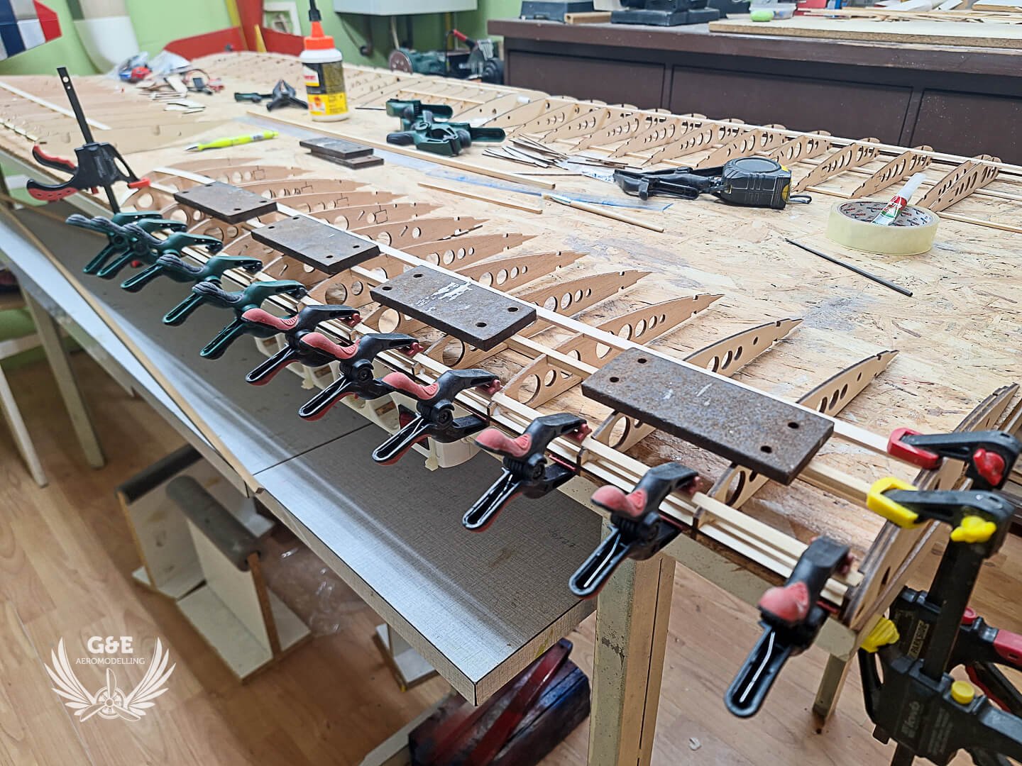

Ennél a lépésnél a modell a kispadra került, a folytatás következik majd valamikor :D
A csűrők kivágása,lekerekítése, zsanérok beépítése a többi három szárnyon lesz a munka folytatása...
