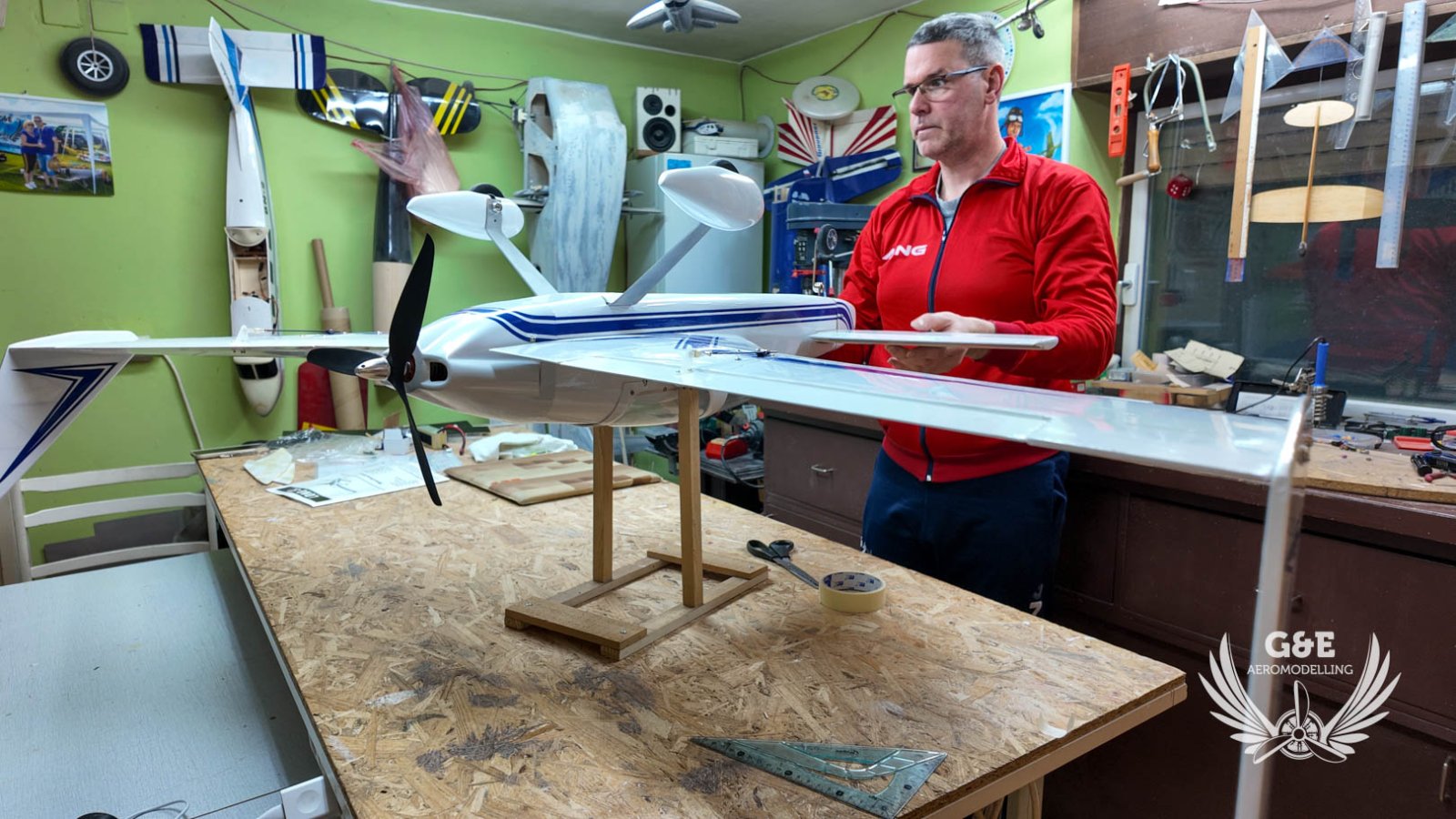

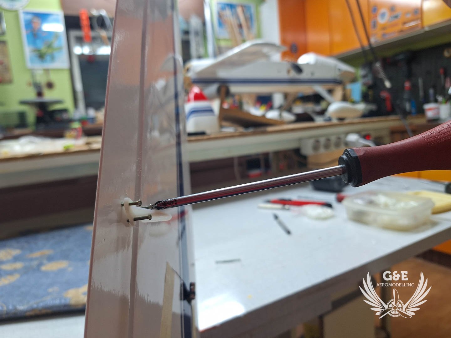

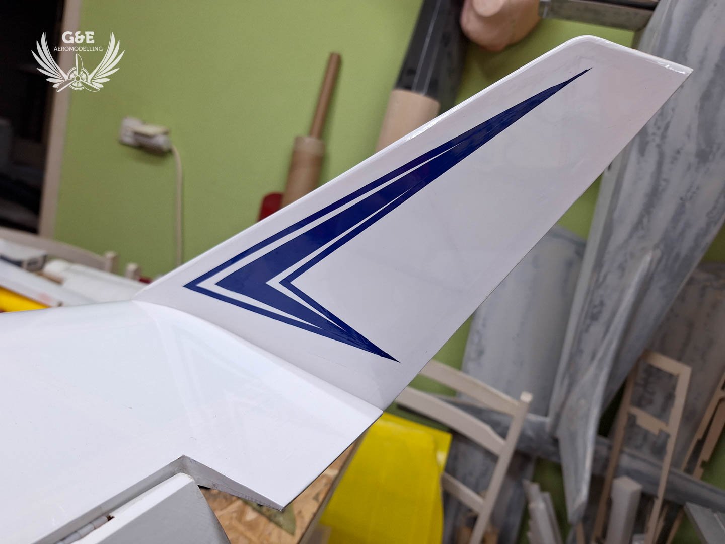

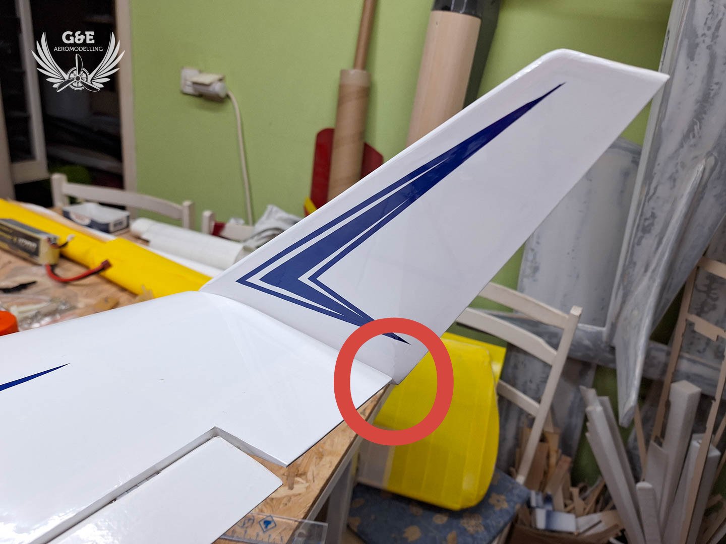

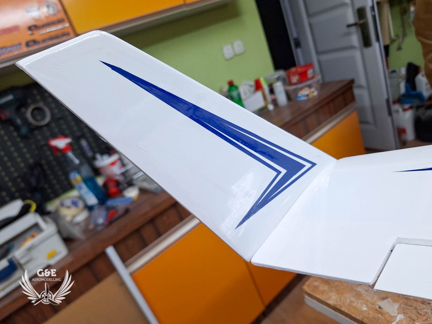

A videóban mutattam, hogy az egyik vinglett szépen áll a szárnyvégen, a másik viszont nem
A rögzítőcsavarok furatait furtám át 6mm-el a gyári furattól, így a helyére került a jobboldali is

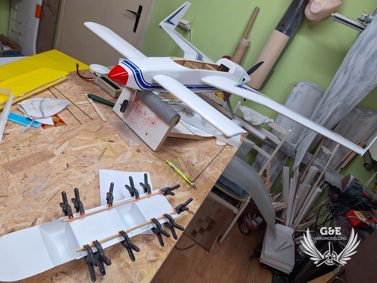

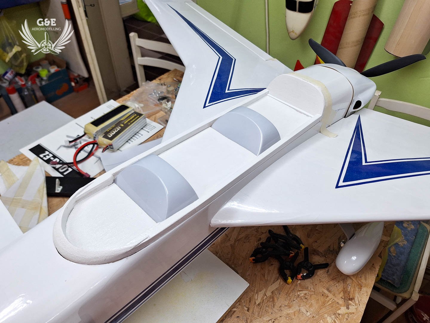

Beragasztottam a vizszintes csillapítót és elkezdem dolgozni a pilótafülkén is

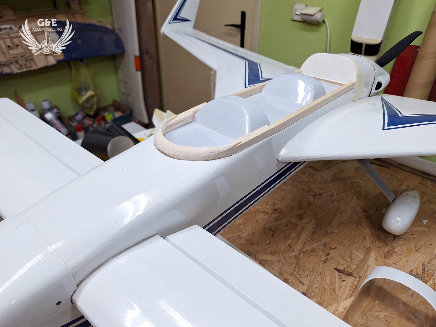

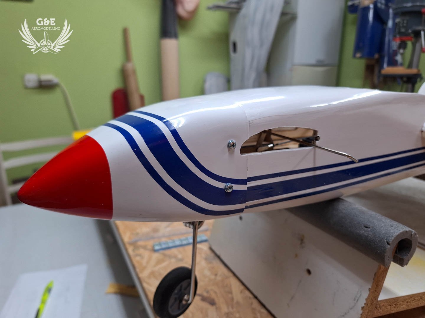

Na, itt a gyártó elengedte a modellező kezét, mert teljes mértékben rábizza a megoldást, ami egy igazi kihívás.
Amennyiben metiles motorral van szervelve, akkor lényegesen egyszerűbb a megoldás, mert csak le kell rögzíteni.
Mivel az enyém az elektromos lesz és alatta kapott helyet az akksi, így levehetőre kell megoldanom. Maga az anyaga az nagyon vékony és igen érzékeny, hajlamos a törésre

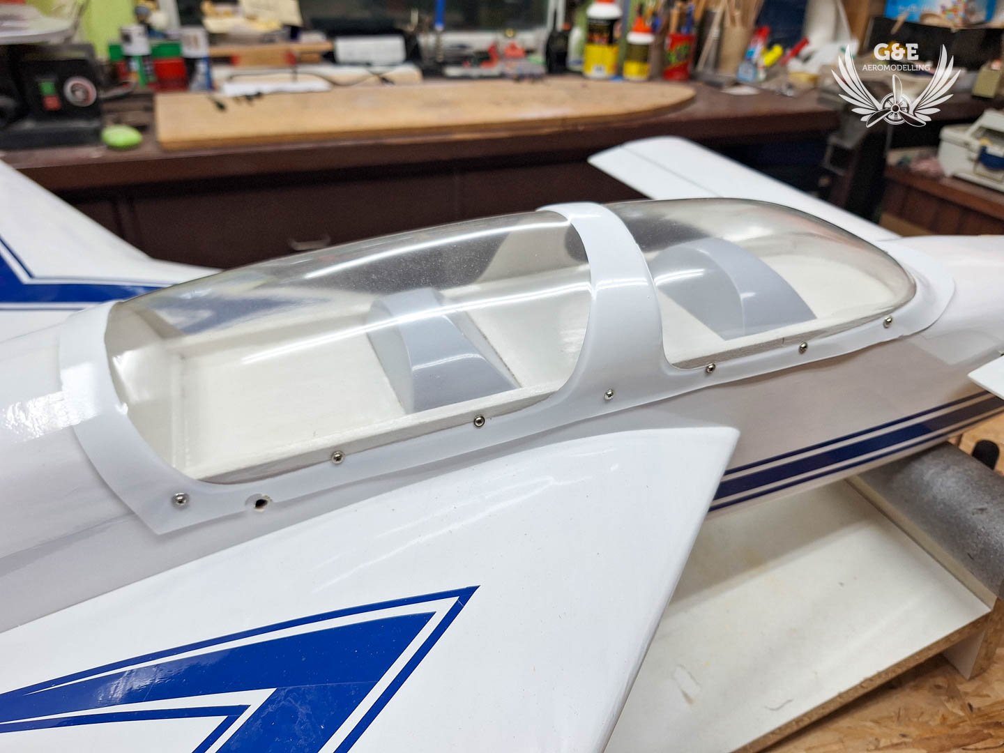

Pár munkaóra után csak megoldódott a pilótakabin és fedele rögzítése

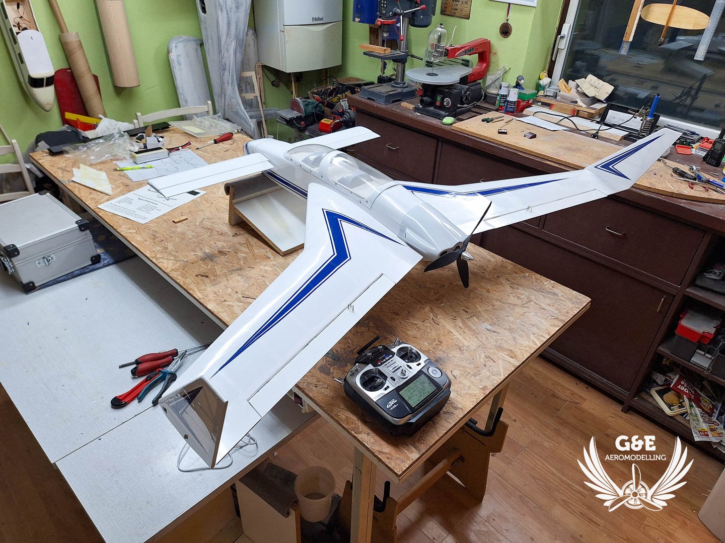

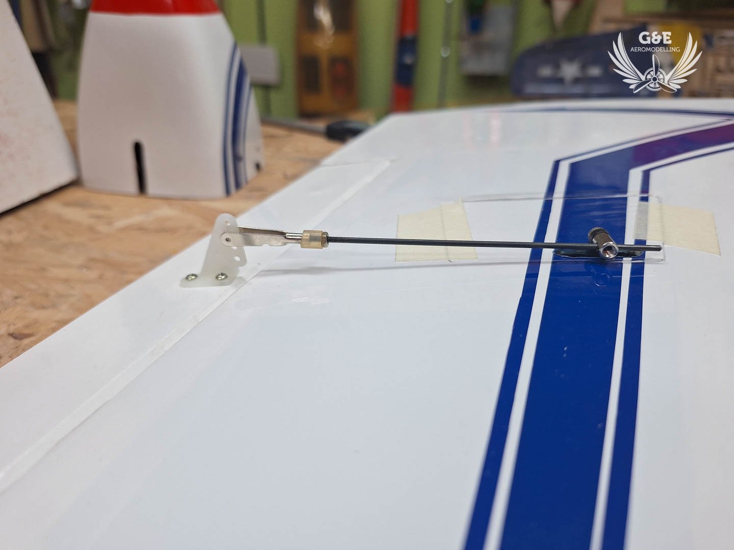

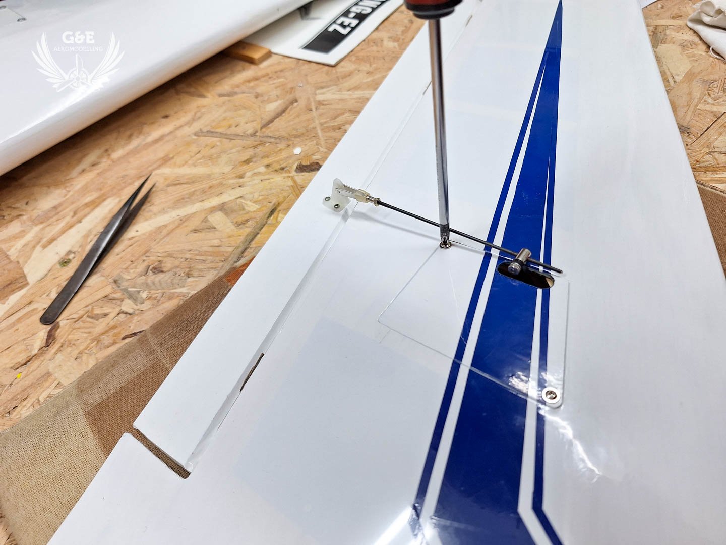

Beszereltem a mozagatórudazatokat és beálítottam a kitéréseket

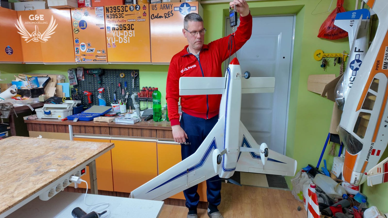

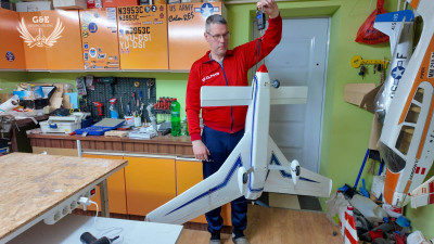

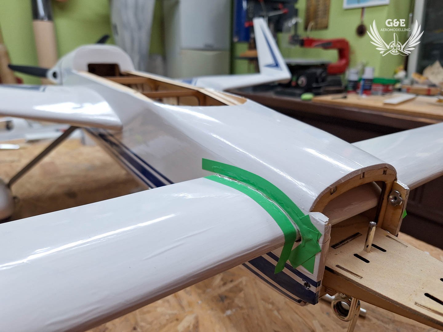

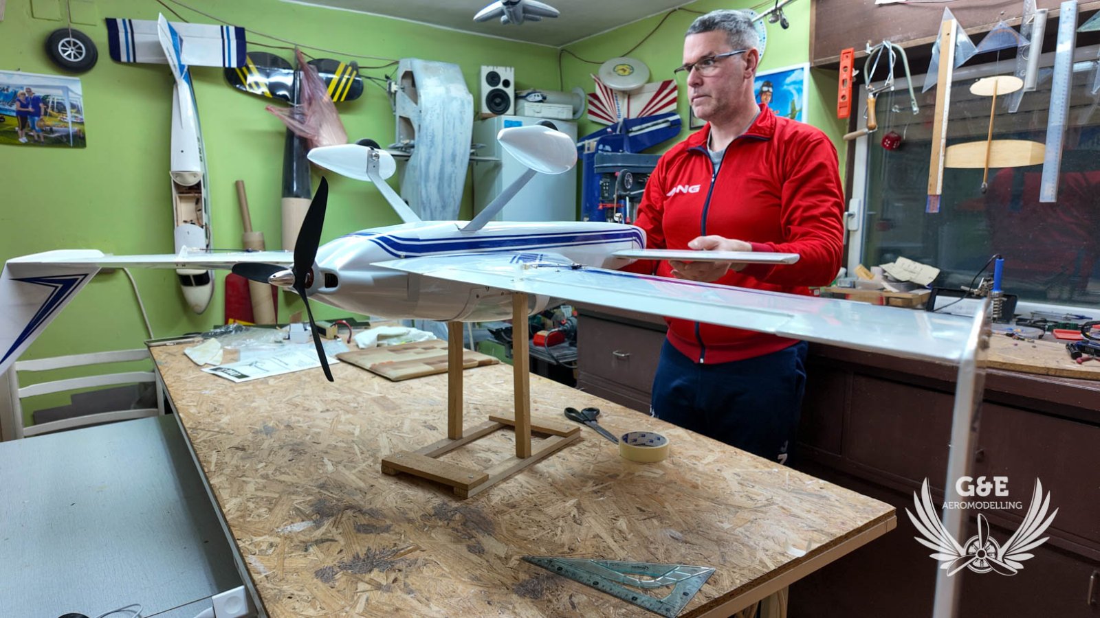

Jöhetett a szervó fedelek rögzítése,
súlypont ellenőrzése
és a mérlegelés
