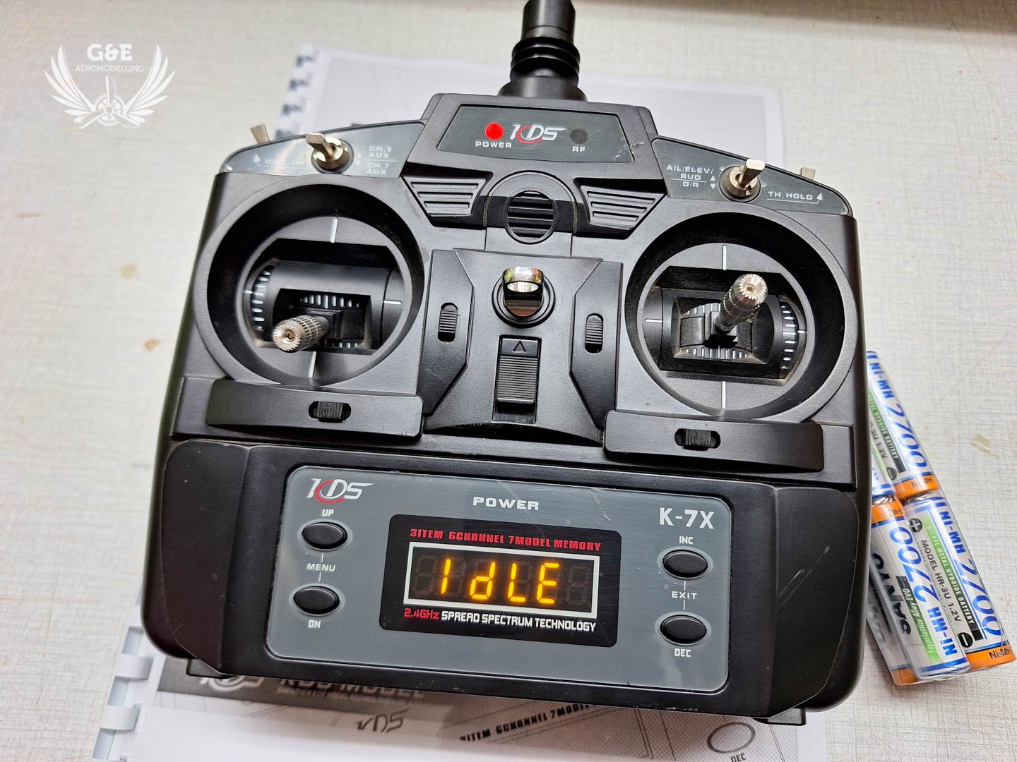

A segítségeteket szeretném kérni eme távirányítóval fellépő probléma megodásában...
Pár hónappal ezelőtt érkezett ez a használt távirányító, amihez nem olyan régen vevőt is tudtam vásárolni.
Most jött el a pillanat, hogy beaktiváljam, de felkapcsolánál folyamatosan pittyeg és az alábbi figyelmeztetőjelzéseket írja ki:
Készítettem egy rövid videót is, hogy lássátok a jelenséget:
A tippeket, segítségeket előre is köszönöm!

A You Tube videó alá érkezett egy tipp, amit le is ellenőriztem. Az van, hogy a jobb karra van programozva a gáz, ami azt hiszem, hogy a MODE 1 vagy MODE 3-nak felel meg... Az a kar folyamatosan középen áll, ezért írja ki a figyelmeztető üzenetet felkapcsoláskor.

Én úgy emlékszem, hogy ennek a rádiónak meg lehet változtatni a mode beállítását.
Azt hiszem bekapcsoláskor a bal oldali két gombot nyomva tartva kell bekapcsolni a rádiót és akkor kiírja, hogy mode 1,2,3...
Itt átállítod és kész. Lehet, hogy a jobb oldali két gomb erre már nem emlékszem.
A hibát meg azért írja ki, mert a rádió a karok állása alapján mode 2, de valaki átállította mode 1-re.
Szerintem etető hajóhoz használta valaki, de ez csak egy tipp.

Igen, ez a gond. Mivel kell bele új akksi, amit még nem szereztem be, ezért nem birtam még átállítani...

PANDA írta: 2026 jan. 11, 06:24 am Én úgy emlékszem, hogy ennek a rádiónak meg lehet változtatni a mode beállítását.
Pont ez volt a probléma. Egy ideiglenes akksi beszerelésével sikerült átállítani MODE 2-re. Most már nem "panaszkodik" felkapcsoláskor.
