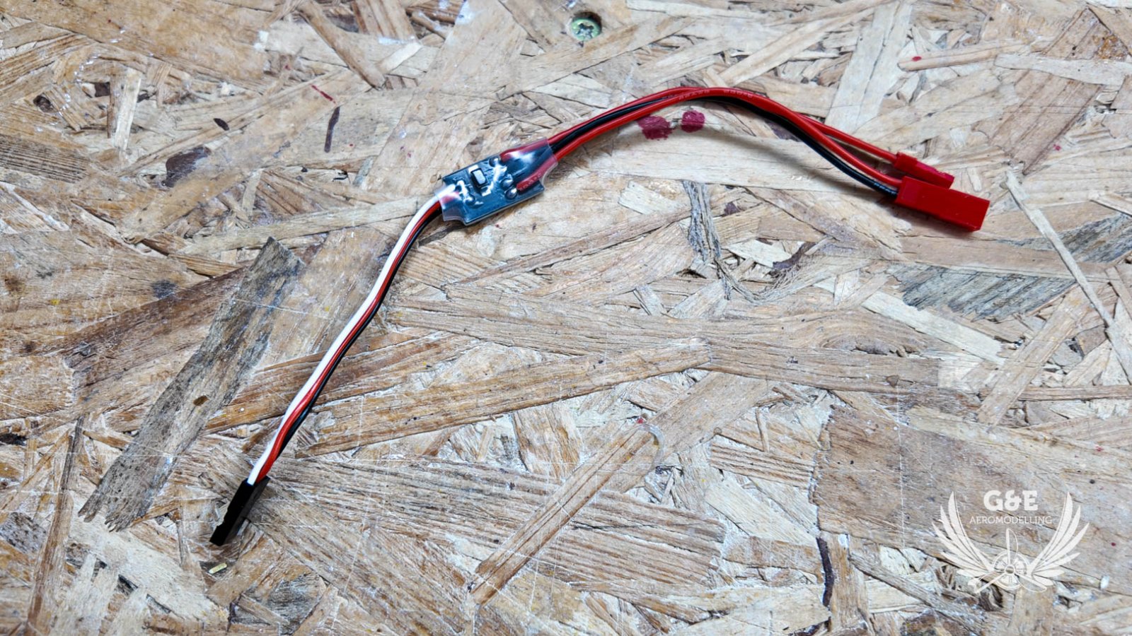

Egy gyári motyó, amit a minap teszteltem. Kétállású kapcsolón működik
Íme egy videó is, a G.T.Power LED vezérlőt kapcsoltam hozzá:
