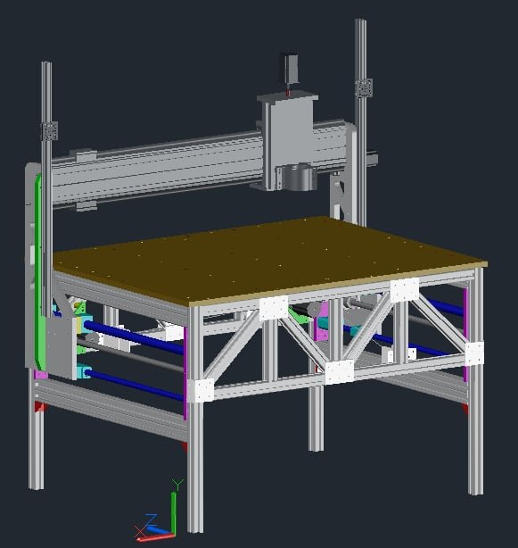

Az alap elképzelés még valamikor Mach3+TB6560 alapra épült volna, de azóta sok minden megváltozott, igy végeredményben egy LinuxCNC + MESA 7i96s vezérkártya lett a kiválasztott út.

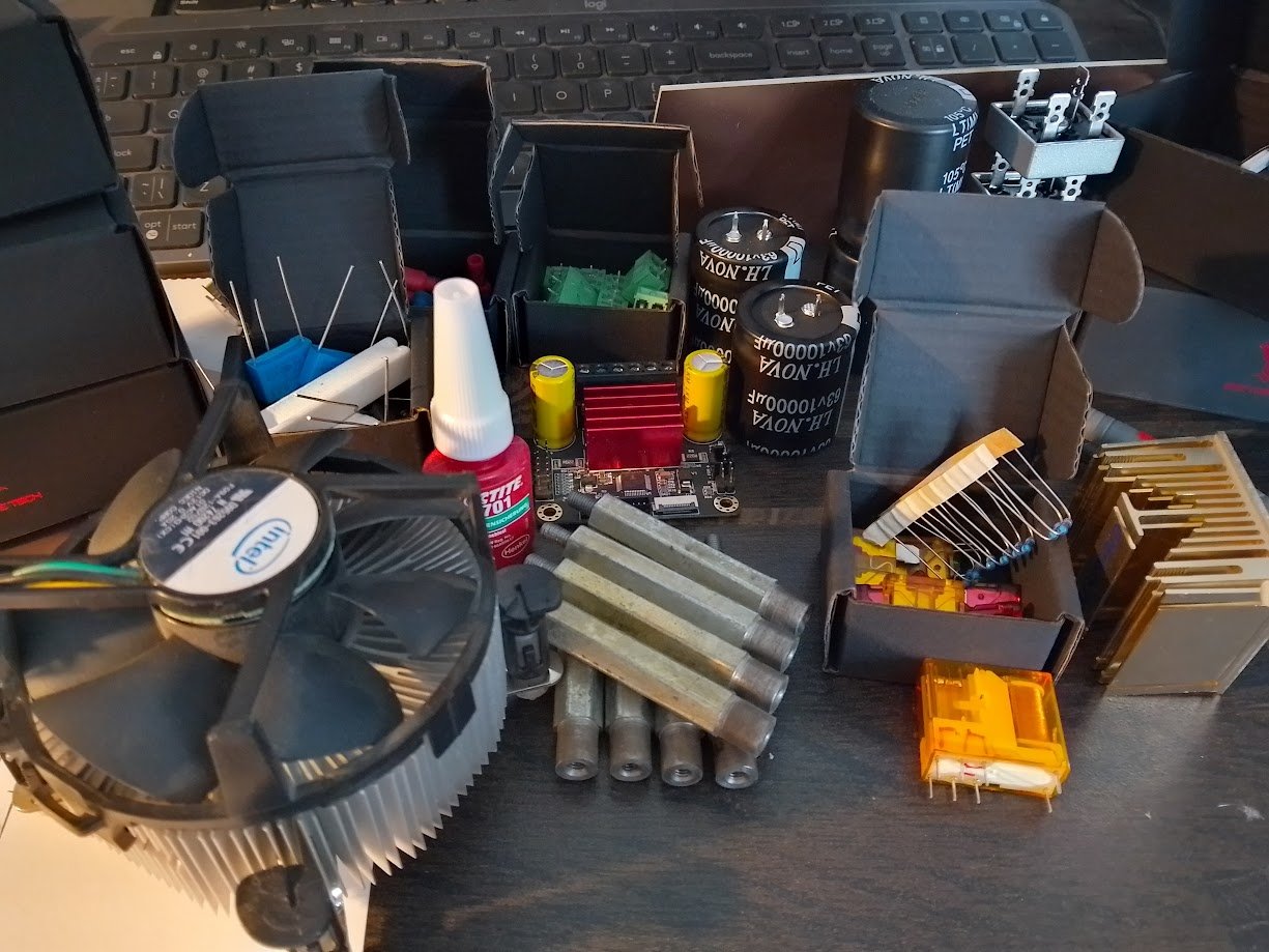

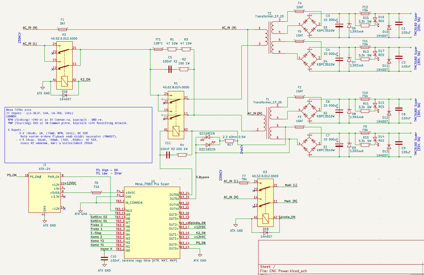

Még pár alkatrész, és nekiállok a tápegység összerakásának. Saját "fejlesztés", meglátjuk, hogy mennyi füstöt sikerül megmenteni.
