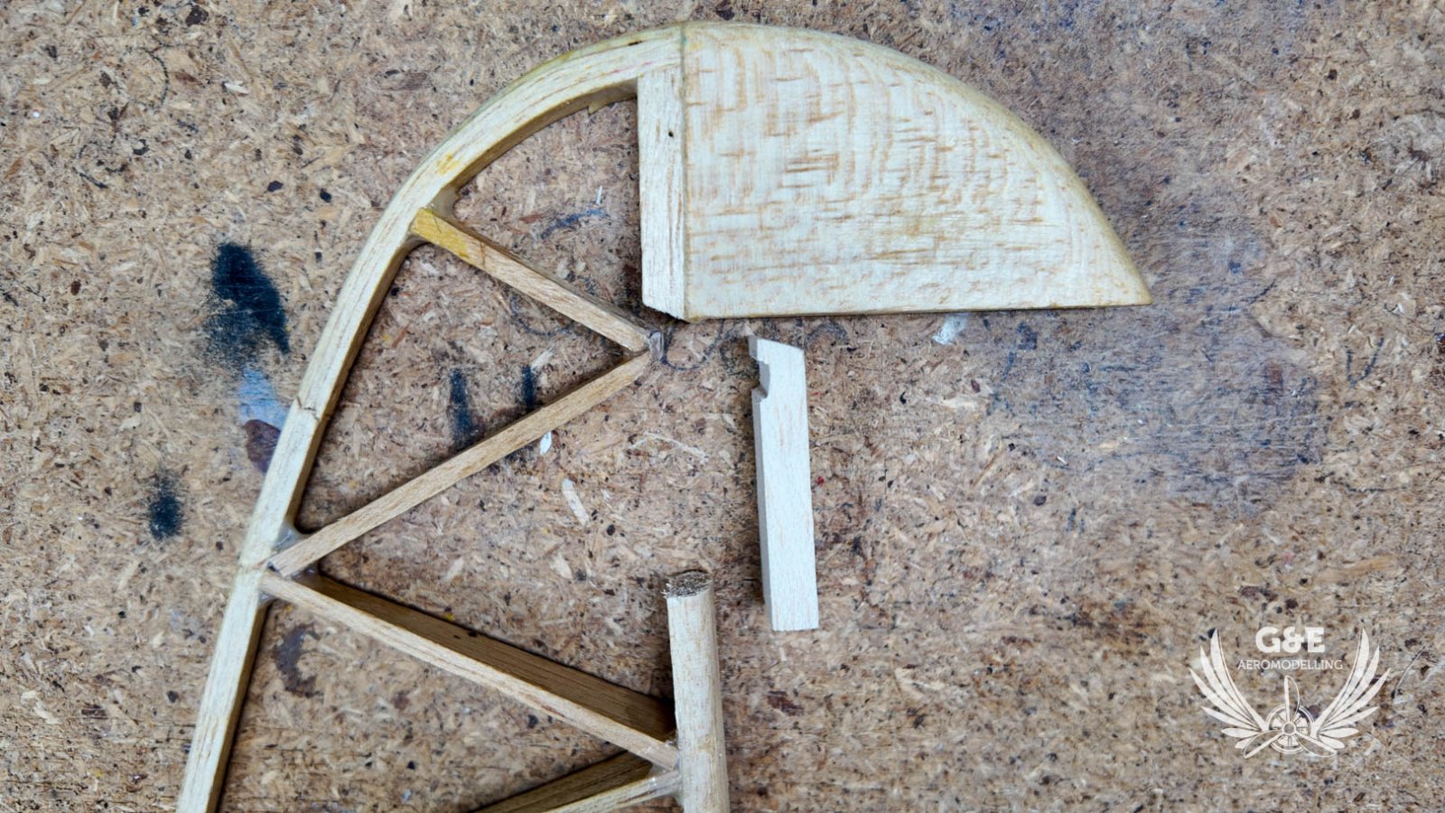

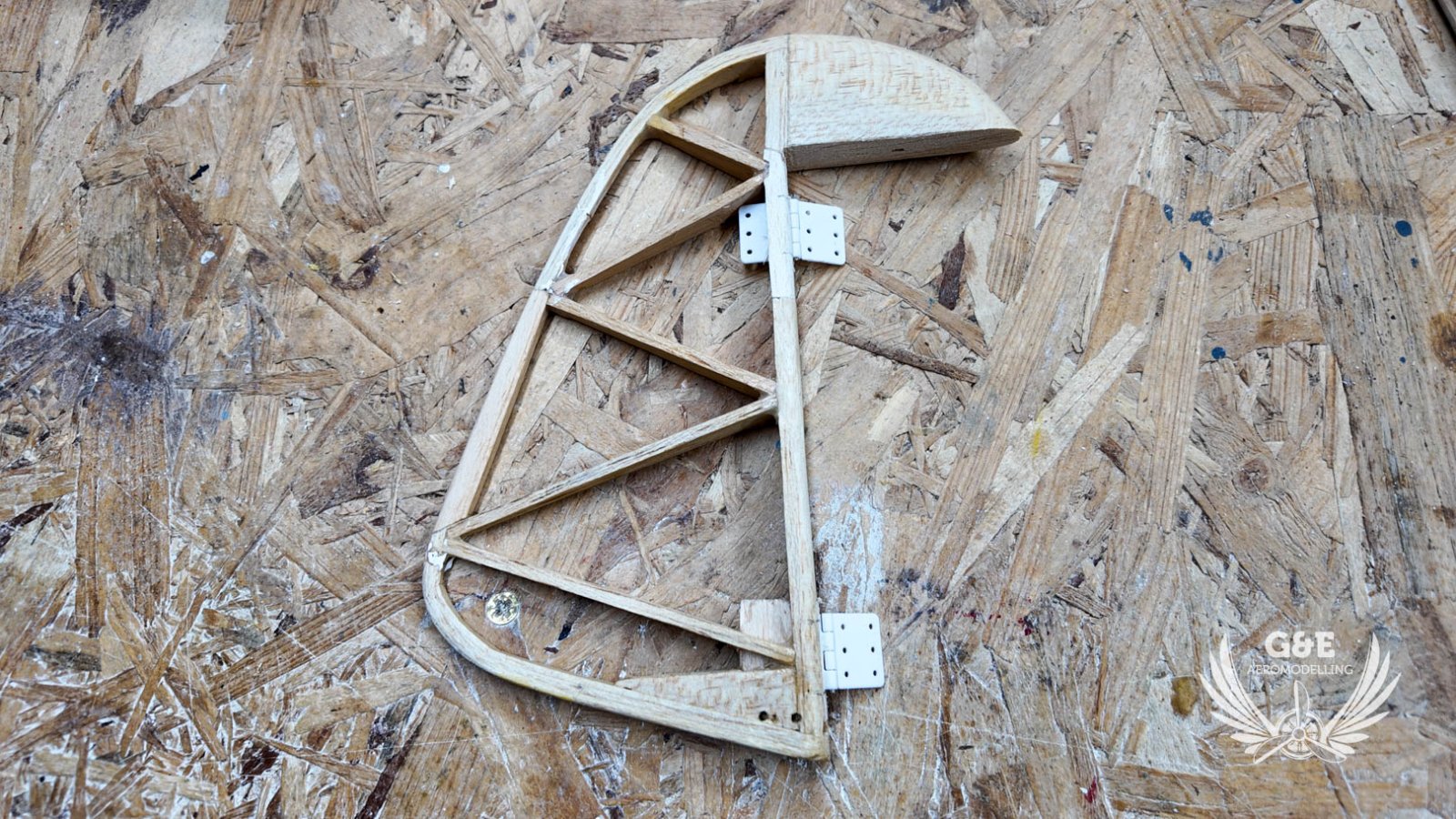

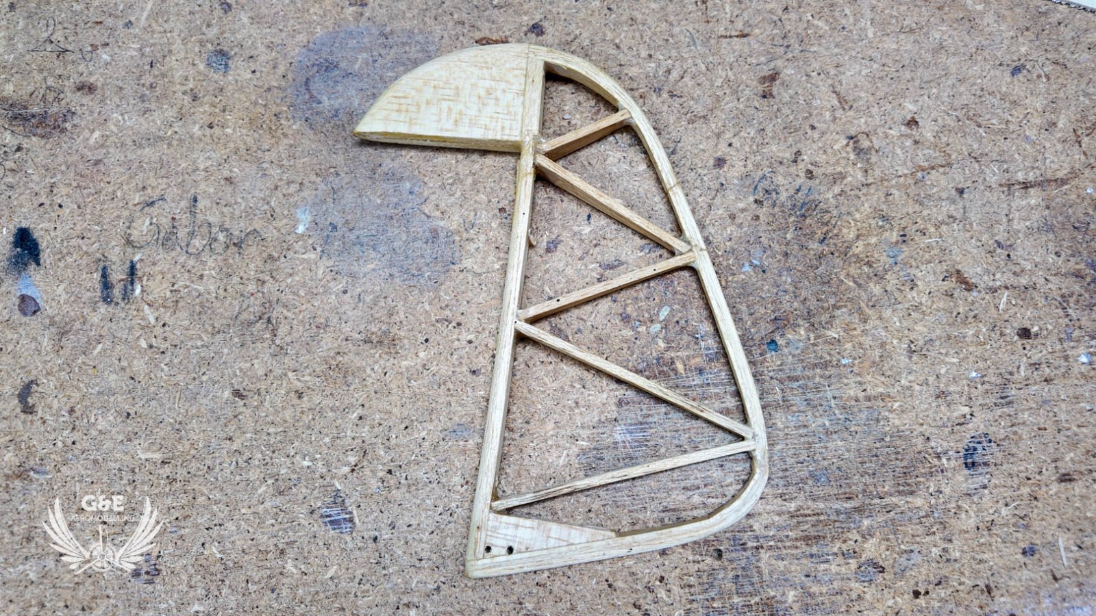

Az oldalkormámmyal is voltak gondok, a felső zsanér helye volt kiszakadva, megtörve
A sérült részt kivágtam és űj darabbal pótoltam
