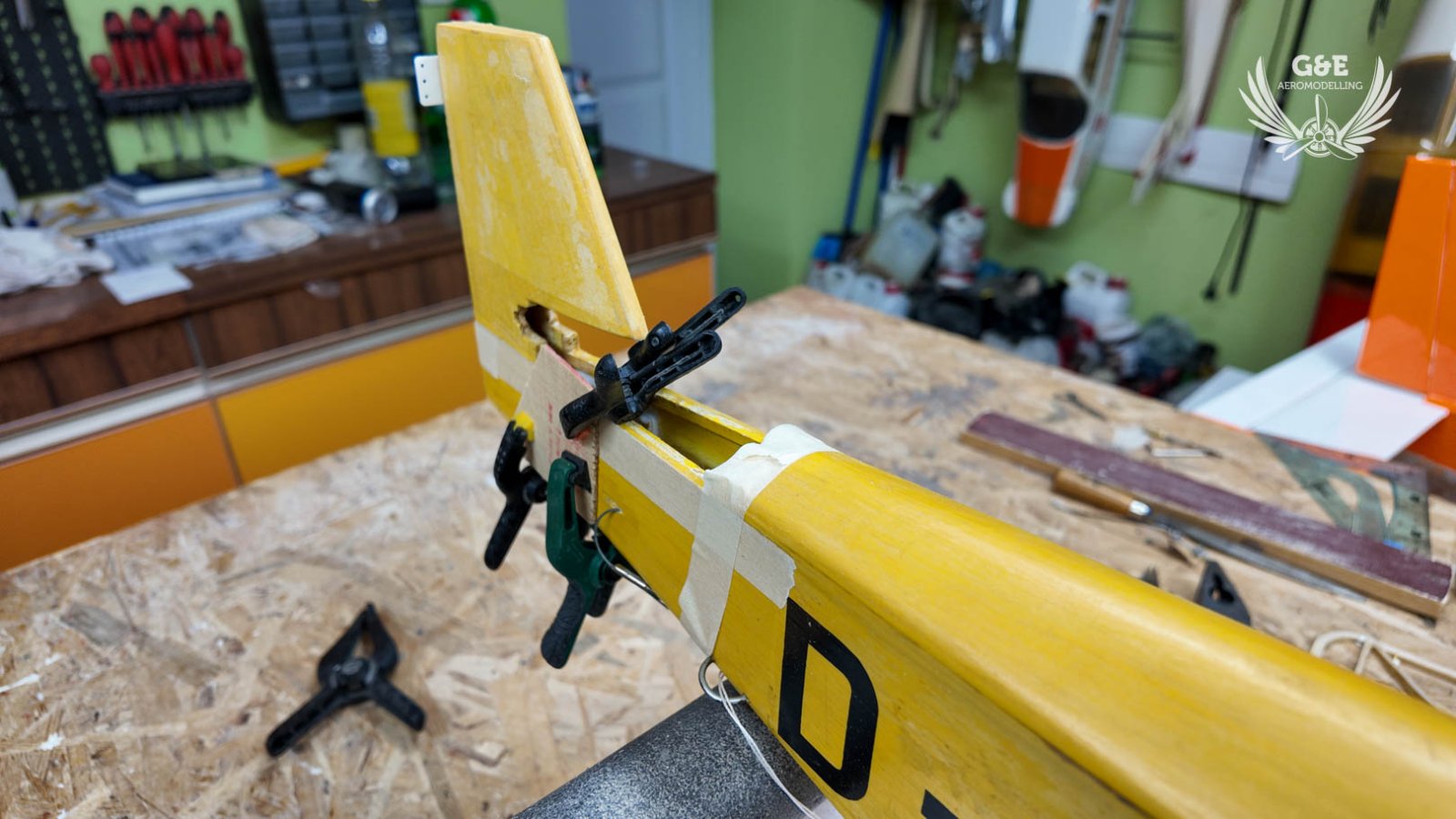

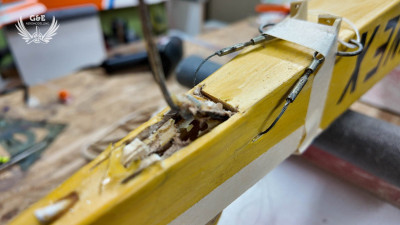

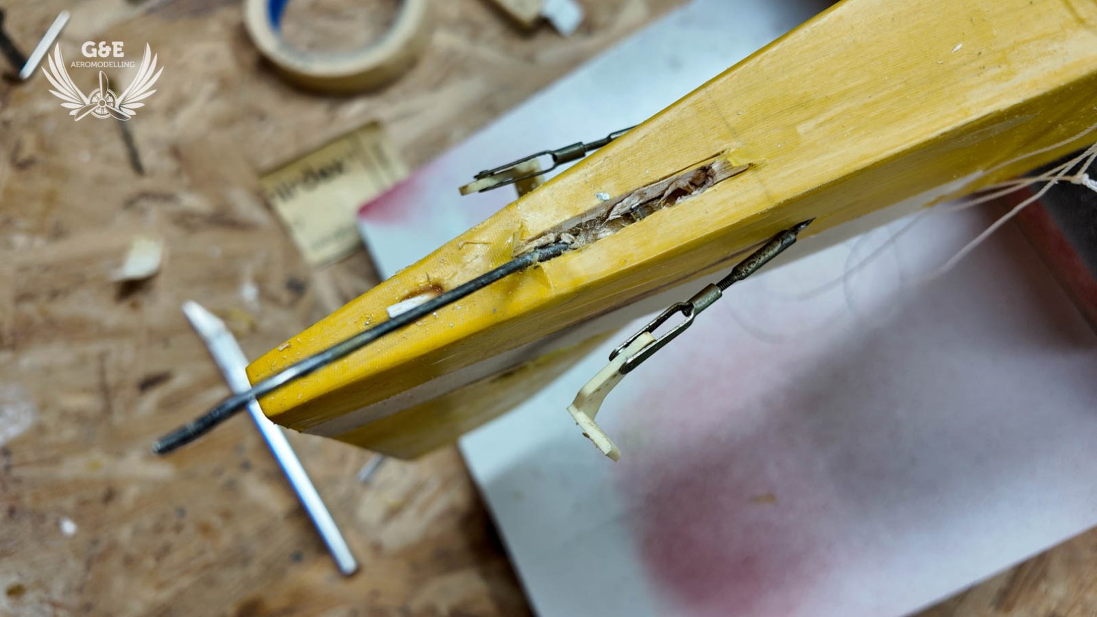

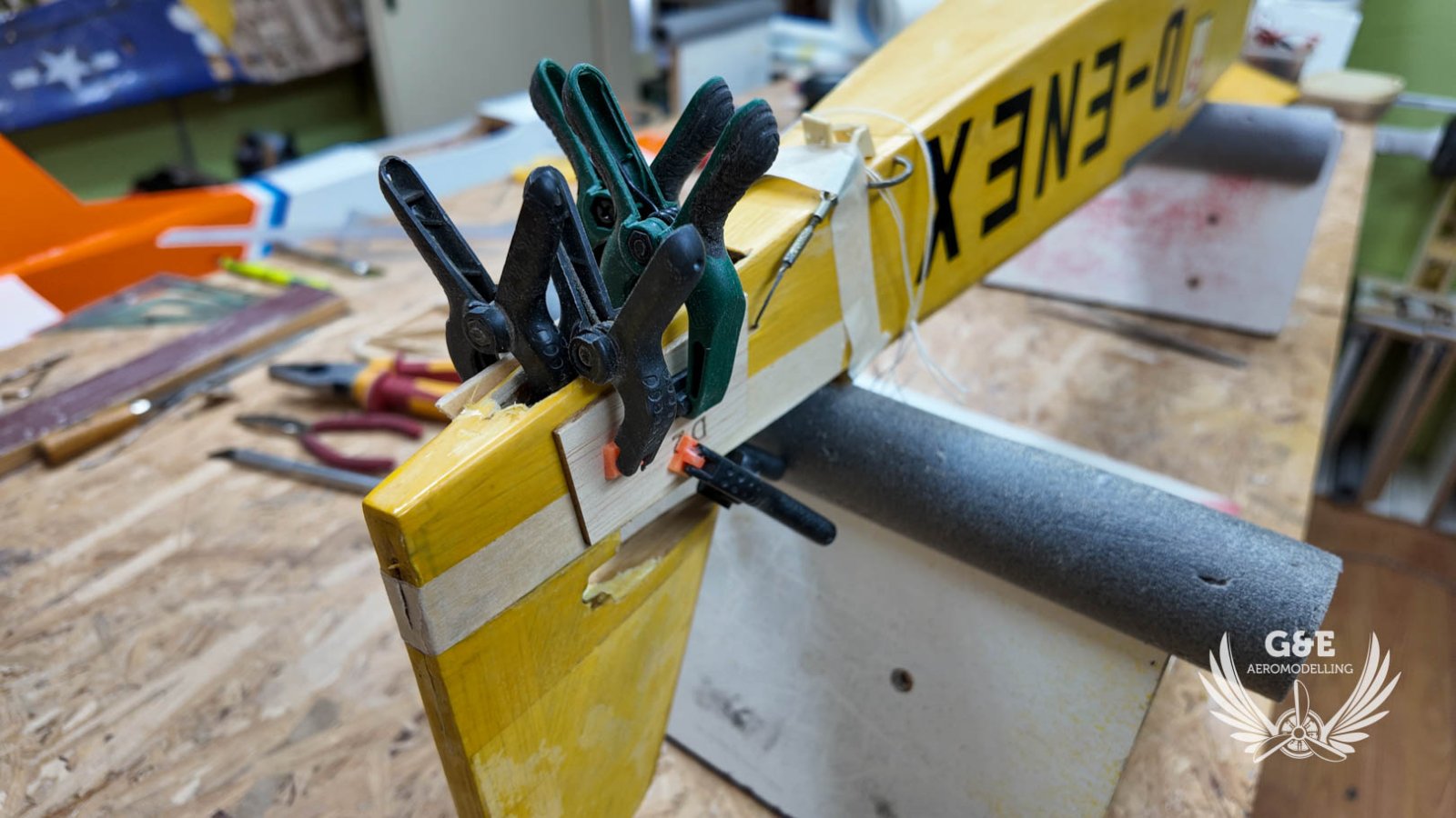

- Hozzászólások: 188
Az oldalkormámmyal is voltak gondok, a felső zsanér helye volt kiszakadva, megtörve
A sérült részt kivágtam és űj darabbal pótoltam

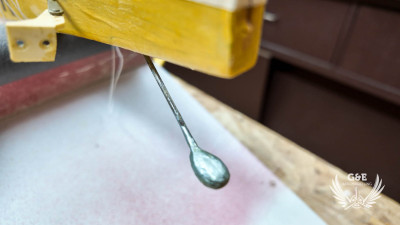

A törzs végén levő csúszka nem igazán szépen volt megoldva, ezért ki is vágtam azt

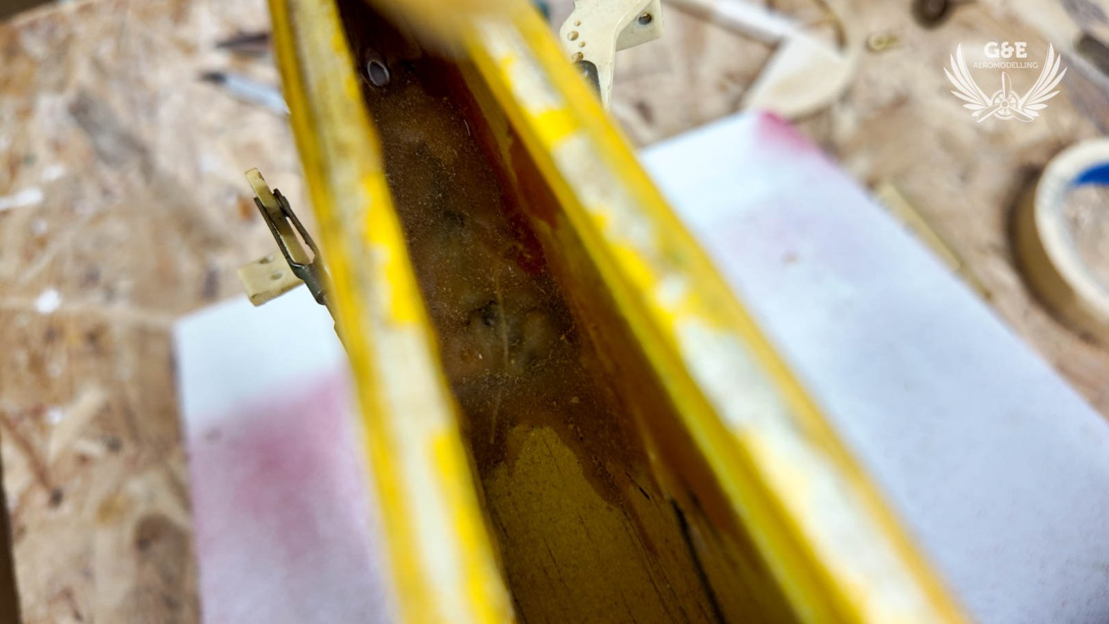

Elképesztő mennyiségű ragasztó volt belocsolva a törzs végébe. Mire mindet sikerült kitakaritanom, a törzs oldalán levő palánk belső felülete pár helyen megsérült
Nem szerettem volna kivágni, cserélni a palánkokat, mert akkor a fólia is sérült volna. A belső felületekre ragasztottam még egy réteg balzát
