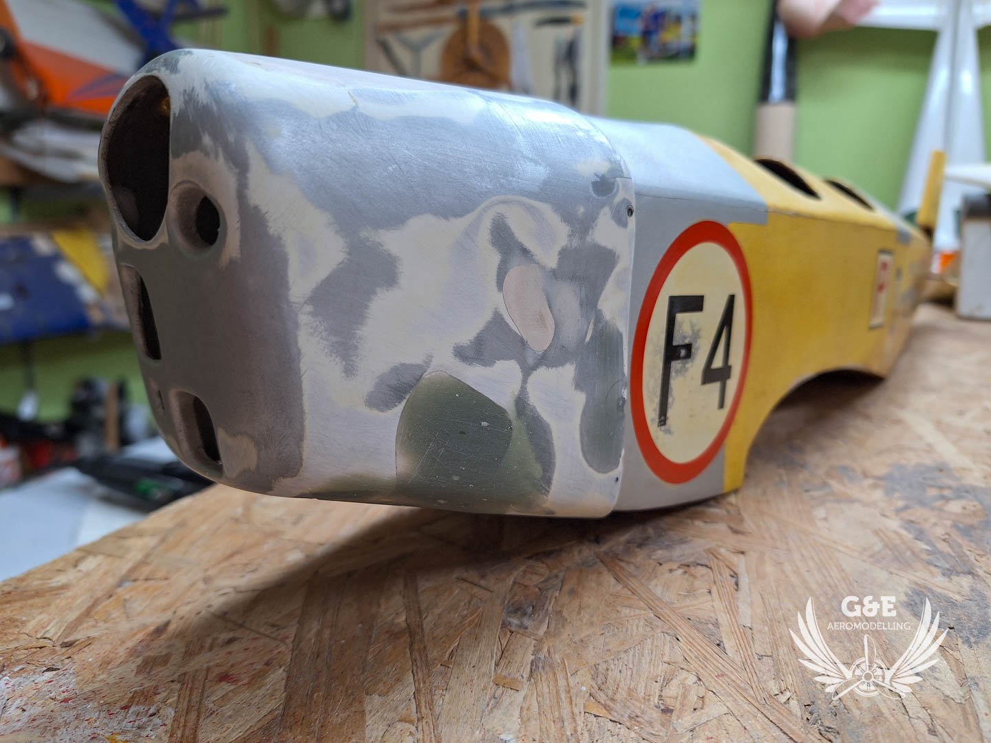

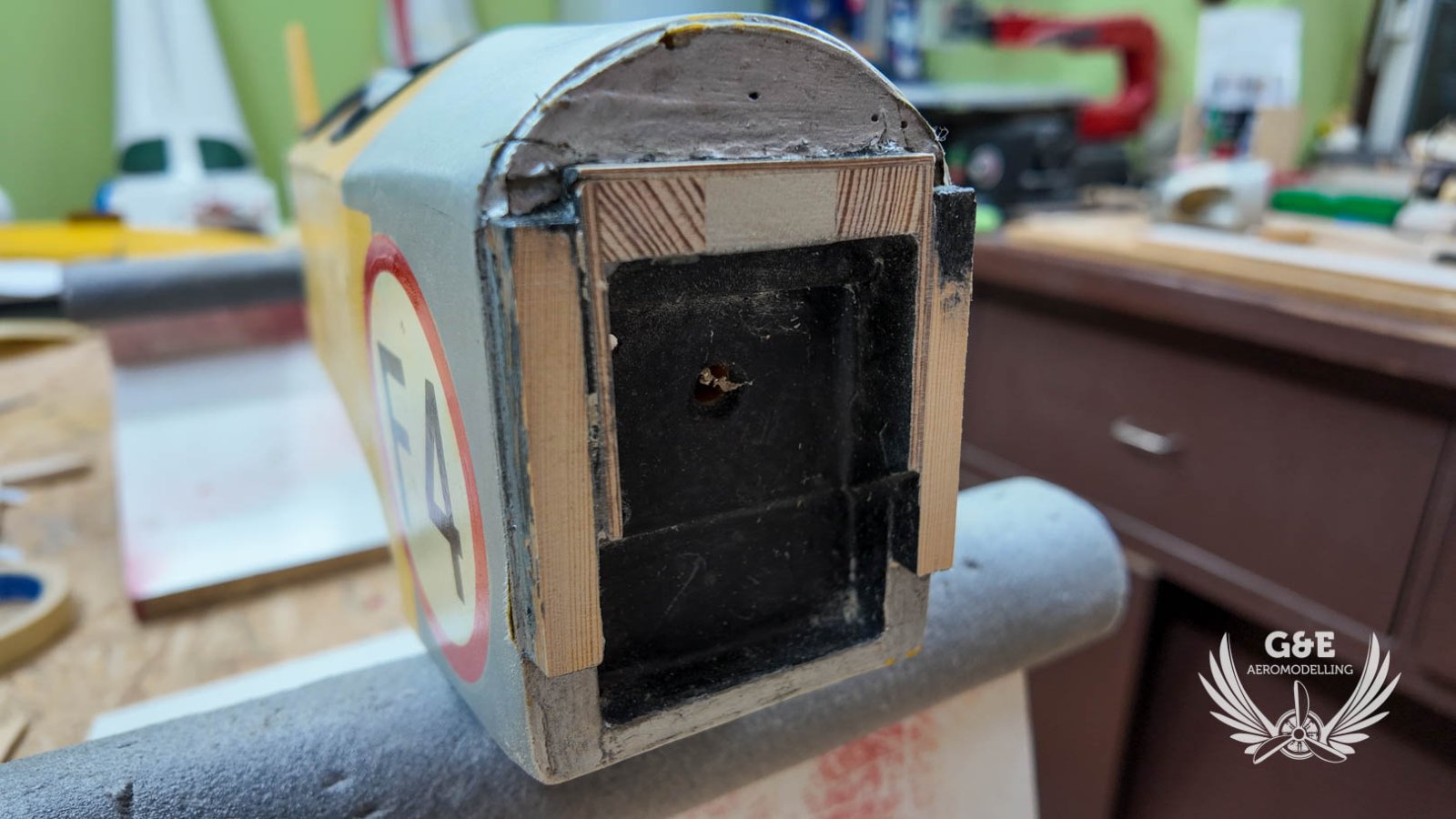

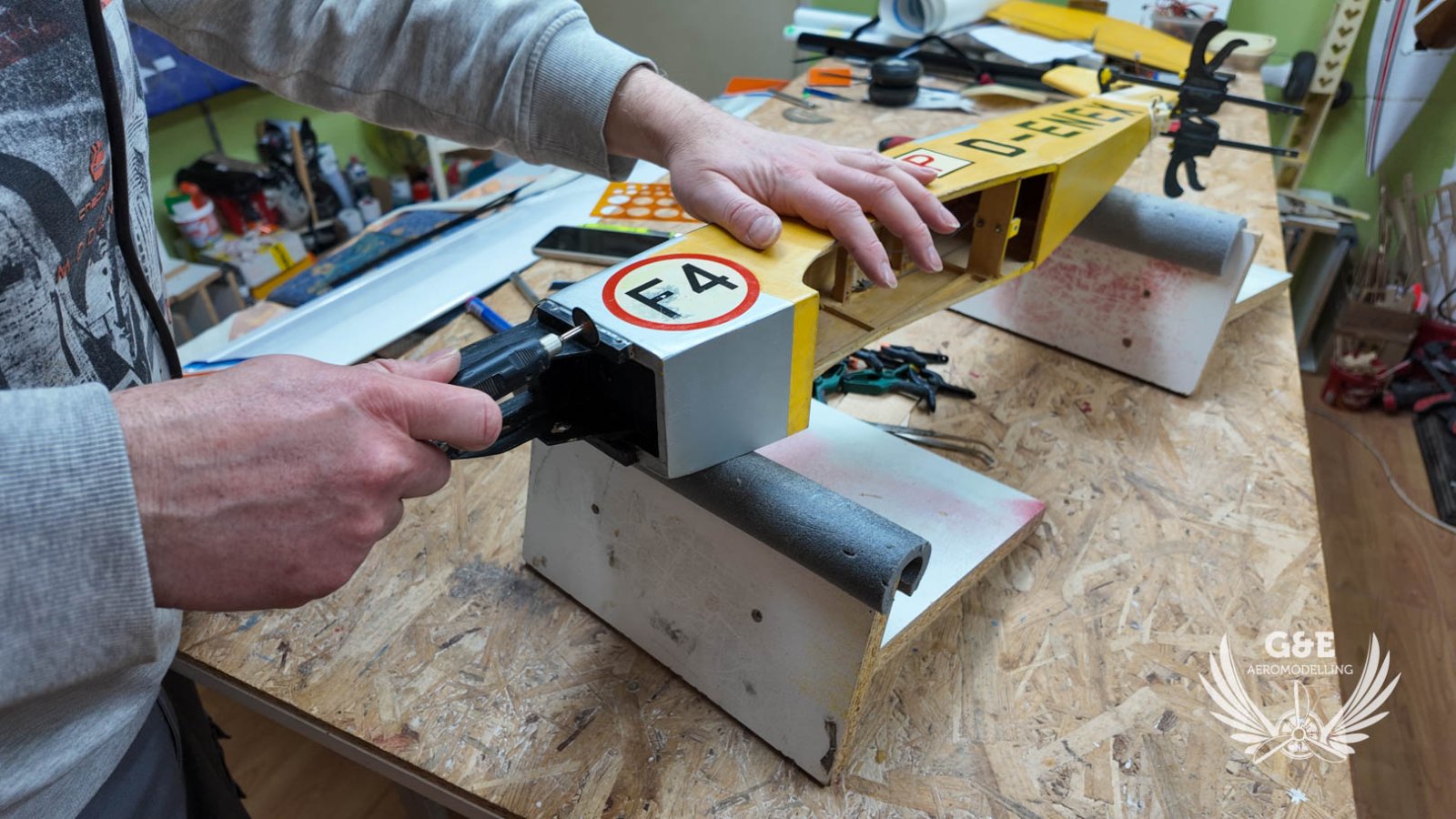

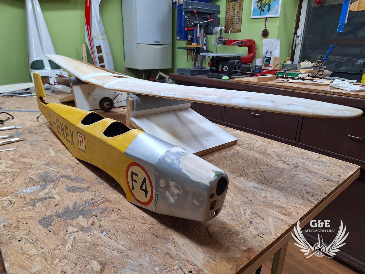

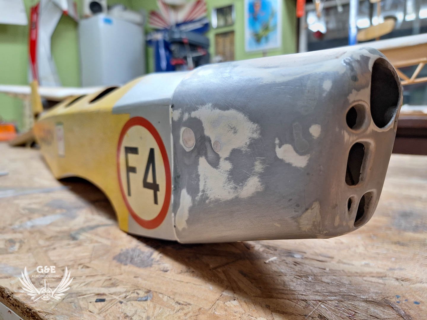

A következő lépésben levágtam a motortartót mert nálam elektromos hajtással fog repülni

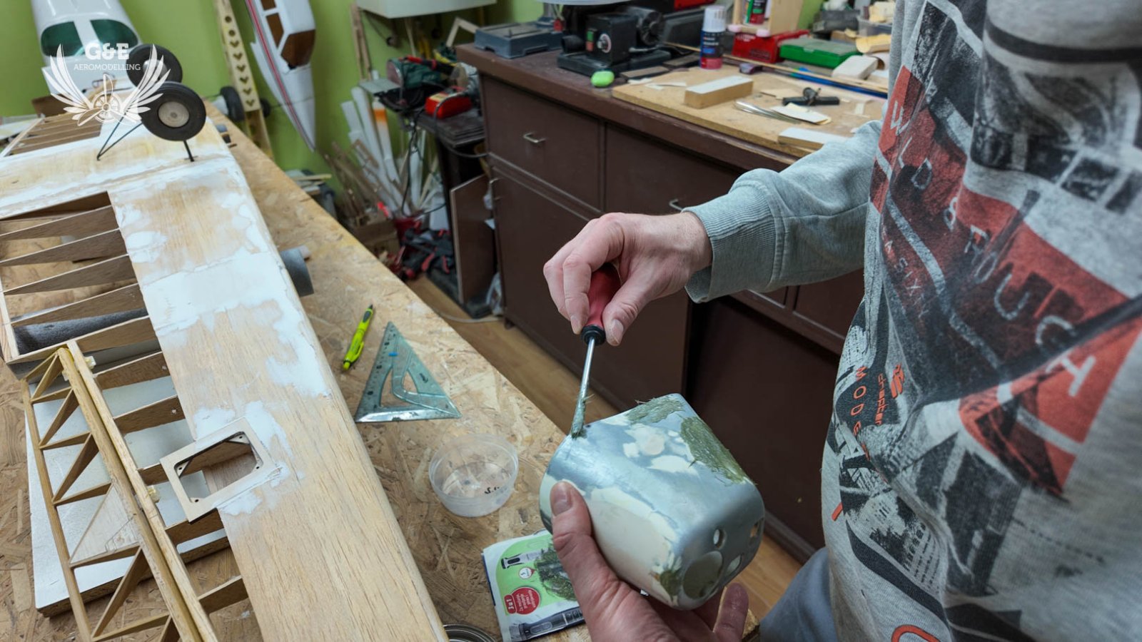

Jöhetett a már javított motorburkolat felületkezeklése
